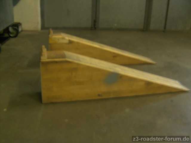

Du kannst in die Auffahrrampe ein Brett in dieser Breite legen und fest machen, dann kannst du auch so auf die Rampe fahren, Kostet fast nichts und erfüllt den Zweck auch. Oder eine aus Holz, wie wir auch eine haben. Da kannst du die Länge, Höhe usw. selbst besimmen, so dass es für deinen Zetti passt. Diese Rampe ist 40 cm Hoch und ca. 100 cm Lang.

Na siehste, Holz geht, und Gio weiss wovon er schreibt :2thumpsup:

Ja da kann ein LKW drauf fahren :mrgreen: :2thumpsup: :mrgreen:
