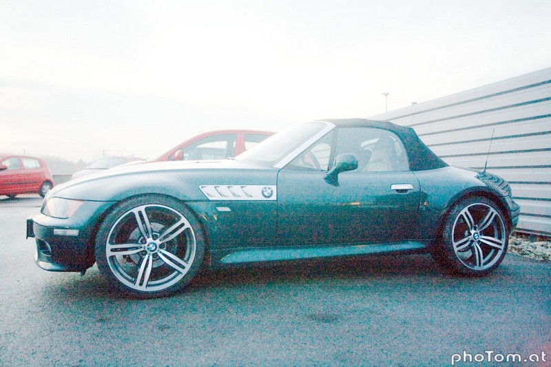

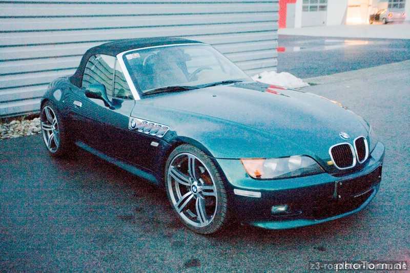

Habe mir nun einen z3 angeschaut und probegefahren
2,8 (BJ 1998) mit automatik(5gänge)...ein paar sachen sind mir aufgefallen
http://www.photom.at/temp/z3green/index.htm
a) reifen viel zu gross...würde ich dann verkaufen...darf man das eigentlich fahren? 19zoll 225 und 265 hinten (habe aber eh noch 8felgen/reifen -winter 16zol 4x205, sommer 17zoll 225,245)
b) dachte das autogeht schneller...liegt das an der automatik???...weiss nicht ob ich mit der glücklich werde...bequemer ists sicher
c) im kofferraum ist nocht weniger platz..weil dort unterm tepich links oben noch so ein kasten ist...WAS IST DAS?!!?!?

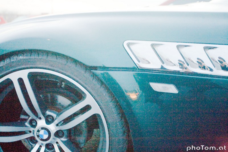

d) die spaltmasse auf den fotos sind bissi arg oder?!
e) das licht auf der fahrerseite ist fast lose...die 2 oberen halterungen sind gebrochen. Wird wohl von einem unfall kommen....der besitzer meint das kommt davon wenn man die motorhaube zuhaut...aber das glaube ich nicht.
f) er hat einen remus auspuff....würde mit mir jemand auf einen normalen tauschen?!
sollte man beim 2,8 auf was bestimmtes achten?!

Also das Spaltmass zwischen Haube & Kotflügel gefällt mir garnicht, das die Scheinwerferhalter vom zuhauen der Haube kommen sollen - unwahrscheinlich - und das Du selber schon kein gutes Gefühl hast kann ich verstehen, denke lass die Finger davon, alleine der Remus bringt es da auch nicht.

So gut mir die Felgen am M6 gefallen, dem Z3 (und schon gar mit der winzigen Serienbremsanlage) stehen sie nicht.
Der hat mir viel zu viele Fragezeichen, das macht kein gutes Gefühl und da findest du sicher einen besseren Zetti. Warum eigentlich kein 3,0 wenn du ohnehin schon mehr Power willst? Das wäre ein neueres Fahrzeug und daher meist besser in Schuss. Oder ist es eine Preisfrage?

Je nachdem ob die Dinger eingetragen sind oder nicht darfst du sie auch fahren. (keine Ahnung wie die Bestimmungen dazu in Ösiland aussehen). Diese Felgen werden auch massenweise auf ebay als Replikas vertickt. Günstiger als die Originalen und mit anderer ET.
Darüberhinaus gibt es einige Z3-Fahrer die 19 Zöller montiert haben

Mangelnde Performance kann viele Gründe haben. Für wieviel die Automatik verantwortlich ist, kannst du dem Datenblatt der Z3-Tour entnehmen. Ob man dies aber als "Normalfahrer" auf öffentlichen Strassen erfahren kann, habe ich Zweifel. Die grossen Felgen / Reifen kann aber sehr gut der Grund dafür sein. Ob sie der alleinige Grund sind, müsste man entsprechend testen.

wie bereits von Dirk geschrieben erachte ich es auch für (so gut wie) unmöglich, dass der Bruch der Scheinwerferhalterungen vom Schliessen der Motorhaube kommen soll. Habe in über 10 Jahren Z3-Forumsaktivität noch von niemanden gehört, der seine Scheinwerferhalterungen durch das Schliessen der Motorhaube zerstört hat. Es liegt also der Verdacht extremst nahe, dass dies anderweitig passiert ist (wie auch immer).

zu den gebrochenen Haltern kann ich nichts sagen, aber das Spaltmass an der Motorhaube kann auch aufgrund einer Verformung der selbigen durch ein GWFW mit zu kurzen Federwegsbegrenzern kommen. Hört sich komisch an, geht aber, grade bei den 19" schleift der Reifen beim Einfedern gerne innen oben an der Haube und drückt die Haube durch.
Aufgrund des Bildes würde ich sagen, das der Vorbesitzen gerne ein paar harte Linkskurven gefahren hat, wenn dem so ist.
Motorhaube öffnen und nach Schleifspuren suchen.

Hmmm? Also wenn das Rad vorne links tatsächlich auf die Haube gedrückt hat, dann wäre auch am vorderen Teil zwischen Haube und Stoßfänger ein Spaltmaß. Irgendwas ist da Faul.

Also meiner hat an einer Seite auch ein recht großes Spaltmaß zwischen Haube und Kotflügel. ( Zum Rad leicht größer )
Stoßfänger wieder normal. Habe es von einem Freund bei BMW nachschauen lassen. Alles OK. Kein Unfall, Motohaube nicht nachjustiert, alles Original. Er meinte die wurden machmal noch viel schlimmer im Ami--Werk zusammengeschustert.
Hat der Wagen evtl. eine Domstrebe verbaut, und drückt diese innen an der Motorhausbe ???
