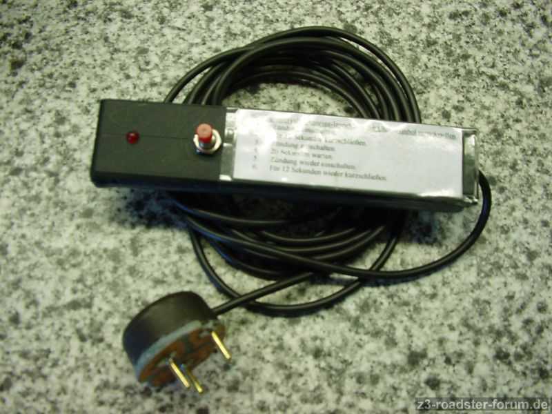

Beitragvon z3-780 » 26.12.2008 10:38
Hallo päsgi
Wie Manu schon anmerkte ist die Gefahr des verwechsen der Kontakte recht hoch.
Ich habe mir den Stecker selbst angefertigt um der Verwechselung aus dem Wege zu gehen.
Material: 1Taster ( Schließer),3 Kontaktstifte aus Modellbaubereich,ne Kugelschreiberdose und 3m Telefonkabel.
So kann ich nach dem aufstecken des Steckers ganz bequem von der Fahrerseite aus die Zündung betätigen zum Reset.
Siehe Foto,Gruß Hans :thumpsup:
