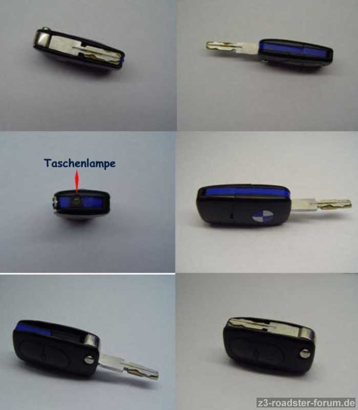

Winterzeit....Bastelzeit.
Bei meinem Zetti ging es mir schon lange auf den Keks das gehampel mit dem Schlüssel.Da mein 96iger den Sender für die Fernbedienung eh extra hat,habe ich mir gesagt,ein Klappschlüssel muß her.
Ich habe mir bei 1,2,3 einen von einem VW für kleines Geld besorgt und umgebaut.
Erst einmal habe ich den Schlüssel kompl.ausgeweidet.Da der eigentliche Schlüssel nur versplintet ist war es kein Problem den alten aus der Aufnahme herauszubekommen.
Meinen Zettischlüssel hab ich vorsichtig geöffnet (Vorsicht,Transponder für die Wegfahrtsperre darf nicht kaputt gehen ) und anschließend alles Plastik entfernt.Da der Schlüssel für das umarbeiten zu kurz war,hab ich ihn abgesägt genau wie den VW-Schlüssel. Nachdem ich die Teile mit einem Sogenannten Schwalbenschwanz versehen habe wurden die Teile mit Silberlot zusammen gelötet.
Meine Befürchtung das der Transponter in dem Klappschlüssel zu weit vom Schloss käme,bestätigte sich nicht.
Kann den Zetti problemlos Starten!!
Da genügend Platz im Schlüsselgehäuse war hab ich mit einer weissen Leed eine Taschenlampe eingebautund die Taste vom vom Handsender benutzt.

Nett. Hätte der Inhalt deines Handsenders da nicht auch noch reingepasst?

Wenn die Elektronik vom ext.Sender nicht so groß wäre und die große 12V Batterie,ja dann........
Gruß Hans :thumpsup:
Aber wer braucht bei 2 Türen und nen offenen Zetti ne Fernbedienung??

Hätt ich gerne gemacht,aber die Platine + 12V Batterie ist einfach zu groß.
Irgendwann hat es :bmw: geschafft den Sender in den Schlüssel zu bekommen,hätte ich diesen so wäre er in dem Klappschlüssel.

Wie ich bereits unter das Bild kommentierte:
HABEN WILL!!! :D
Kriegt man das als unversierter Laie hin? ^^
Oder kommst du vorbei und baust mir meinen um? :D
Bei mir ist alles im Schlüssel untergebracht... dann hätteste mal die Genugtuung alles in einem Schlüssel verbaut zu haben ;)
Sehr schön gemacht :2thumpsup:
Wenn Du genügend Schlüssel zum üben hast,mit ner Feile umgehen kannst,Hartlöten und ein wenig Kenntnisse von Elektronik dürfte es Klappen.
Gruß Hans
