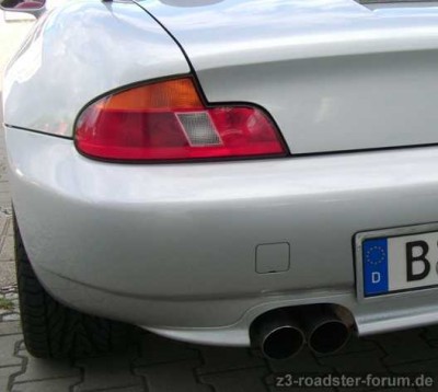

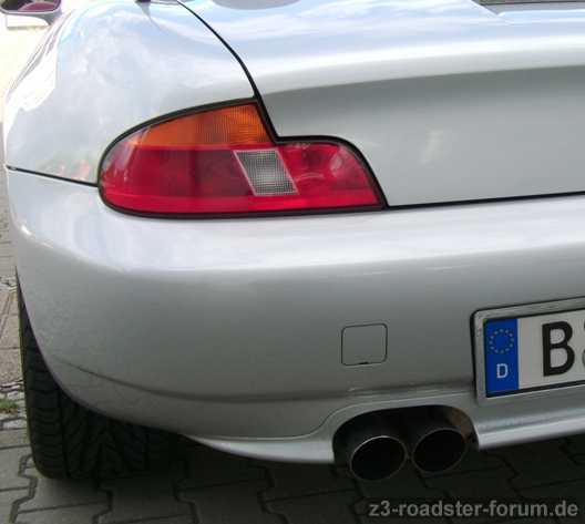

Water-Joe hat geschrieben: Muss man, wenn man einen Bastuck nimmt hinten was weckschnippeln?
Hallo Water-Joe,
bei meinem musste der Ausschnitt nicht vergrößert werden. Die Gesamtbreite meines Bastucks mit 2 x 76mm beträgt insgesamt 158mm. Dennoch bleibt beim vorhandenen Ausschnitt links und rechts genügend Platz - siehe Bildchen -.
Rainer
Bastuck mit 2 x 76mm

aber unten, wo man es nicht sieht, geht die schürze wieder ein stück nach vorne, dort muss ein klein bisschen weggeschnitten werden, ist aber, solang er nicht auf der bühne oben ist oder man sich drunter legt, völlig unsichtbar
