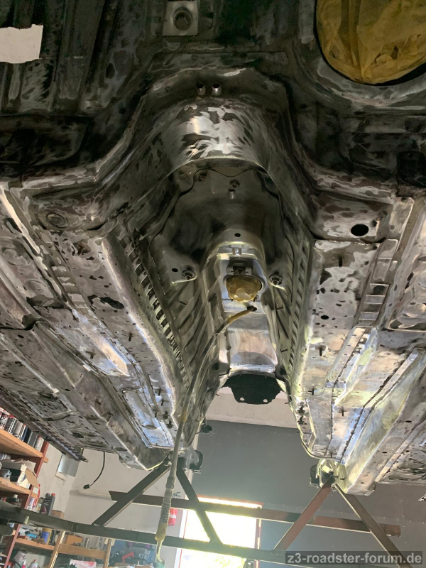

Beitragvon TopDownCruiser » 11.06.2024 22:02

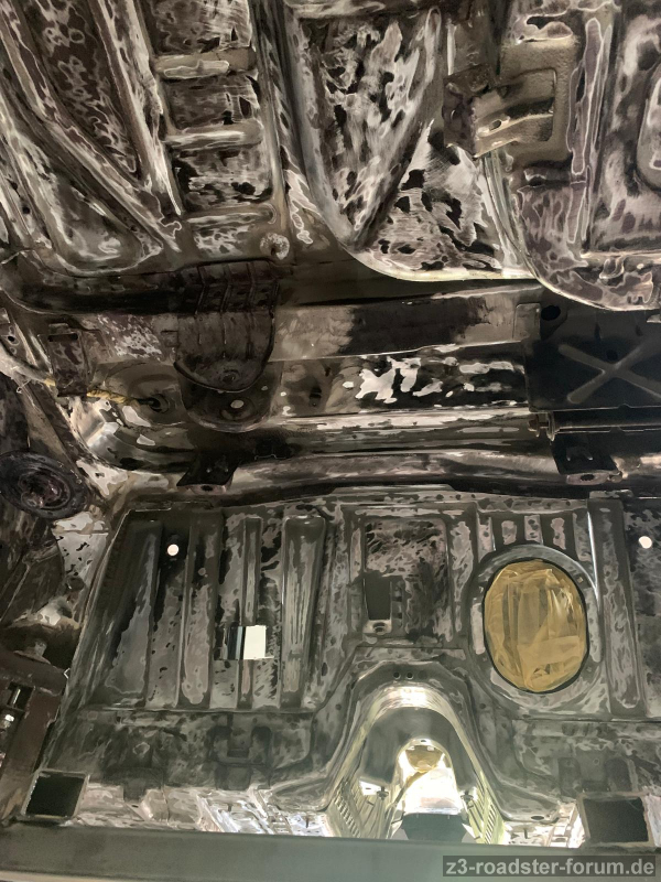

Letzte Schleifarbeiten heute.

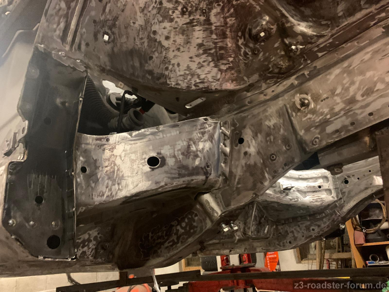

Beitragvon TopDownCruiser » 23.06.2024 17:05

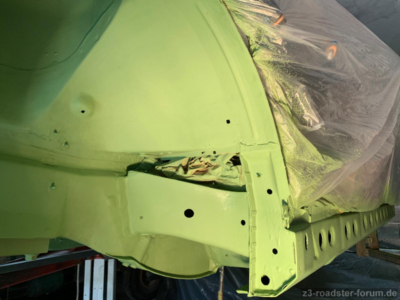

Der Zustand im Schweller:
Der Schweller wurde anschließend innen mit Owatrol geflutet (ja, geflutet :D). Nachdem es getrocknet ist, haben wir innen mit Brunox alles bestrichen.

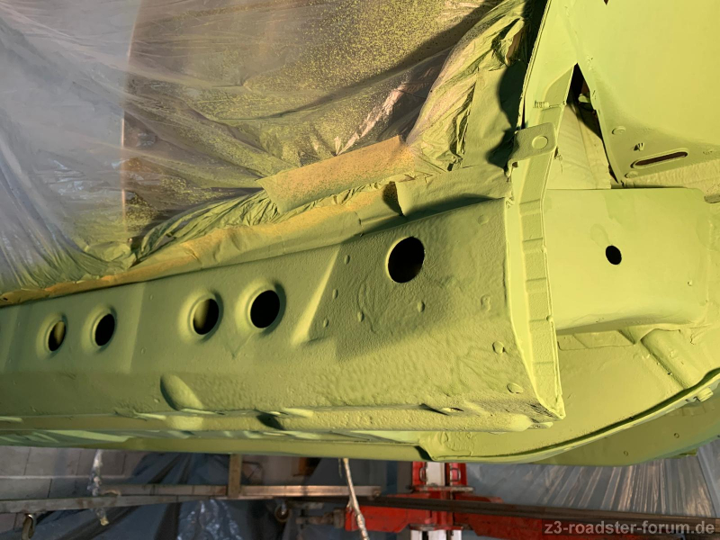

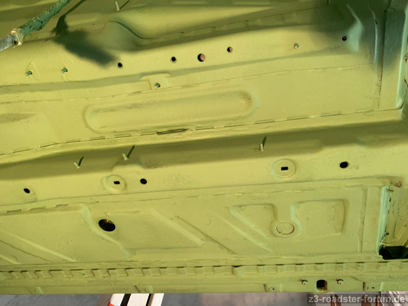

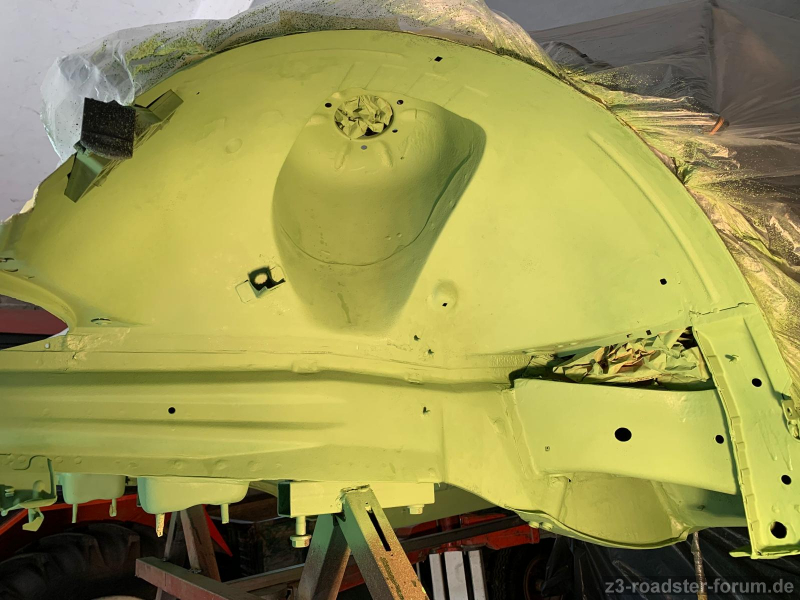

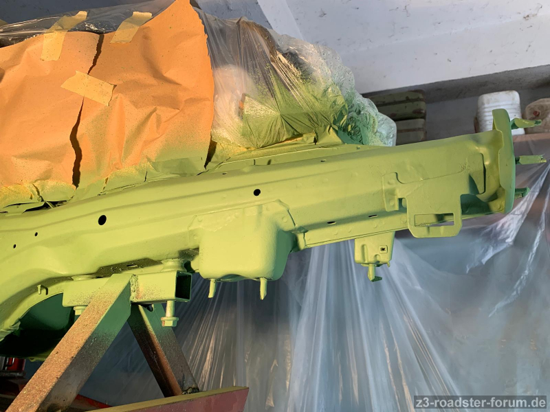

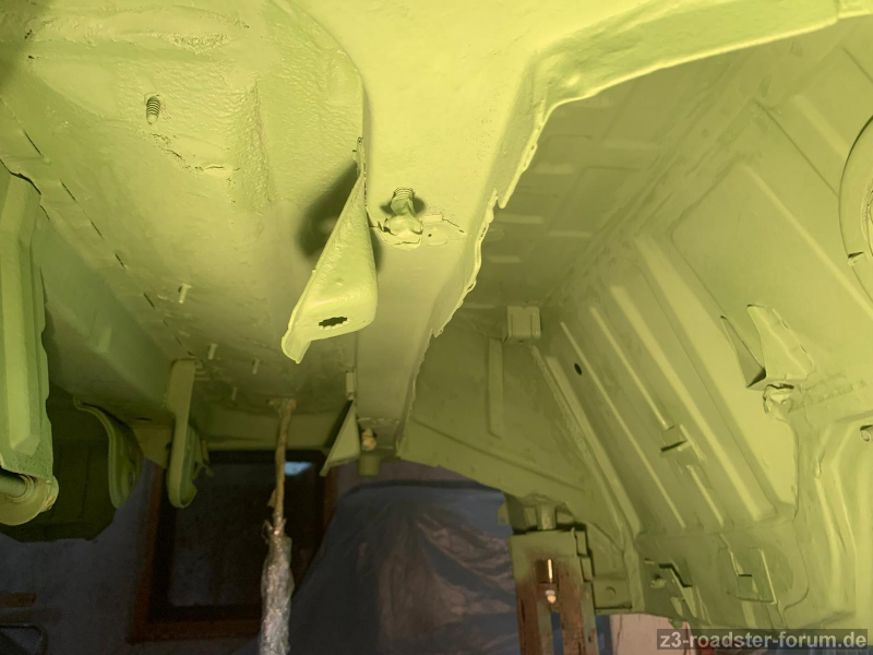

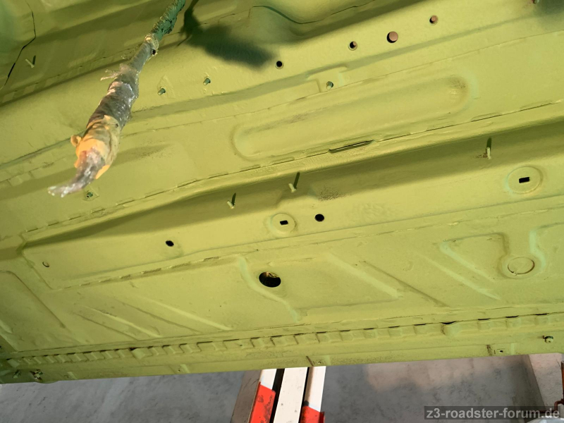

Die BMW Reparaturbleche wurden eingeschweißt und der nächste Schritt war die Grundierung mit Brantho-Korrux Nitrofest in Grün. Hiervon auch ein paar Bilder:
Die Farbe wurde gestern aufgetragen. Wir lassen das nun mehrere Tage trocknen, da Nitrofest wohl eine längere Zeit hierfür benötigt. Nachdem die Farbe trocken ist, kommt die Nahtabdichtung der Karosserie in Schwarz. Anschließend war geplant, in den Radhäusern Steinschlagschutz aufzubringen (in schwarz). Die letzte deckende Schicht sollte 2k Acrlyfarbe in schwarz hochglanz werden. Ich überlege, ob es nicht besser ist das Brantho-Korrux 3in1 mit dem Hochglanz Additiv in schwarz aufzutragen. Die Zeit zum Trocknen ist wohl extrem lange, doch wir können dies umsetzen.

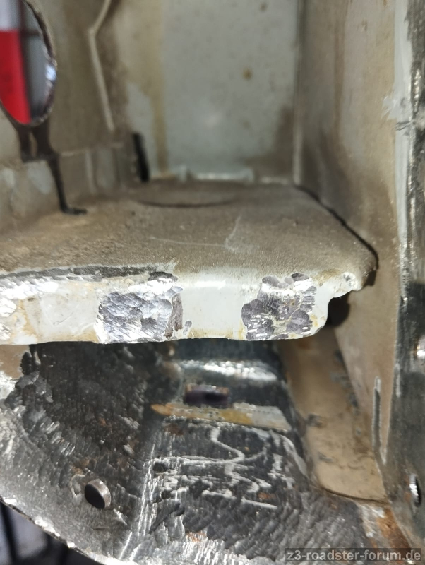

Beitragvon TopDownCruiser » 23.06.2024 17:16
Wir haben bereits jetzt hunderte Bilder von dem Projekt. Leider ist ein Beitrag auf 10 Bilder limitiert.

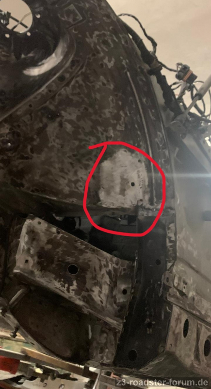

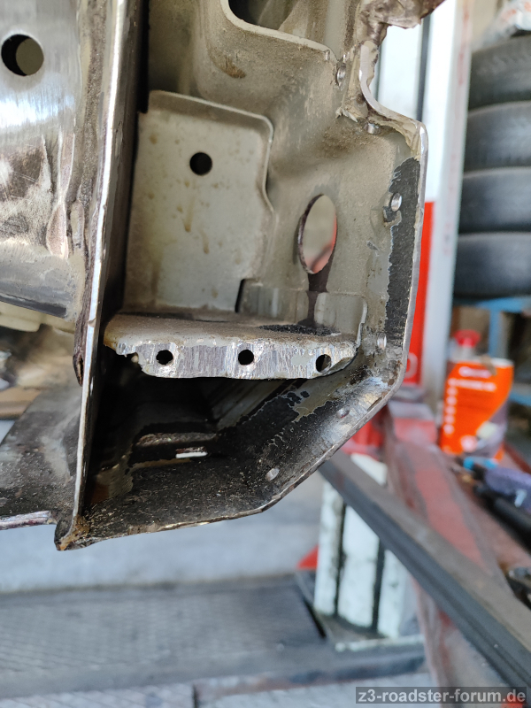

Ein "schlecht" aufgenommenes Bild lade ich aber noch hoch. Die einzige Durchrostung war im Radhaus vorne links. Dort wo der Plastikclip zur Befestigung der Radhausschale ist, da hat wohl der Rost gewütet. Dieses Stück haben wir herausgetrennt und ein verzinktes Reparaturblech eingeschweißt und das Plastikcliploch eingefräst.

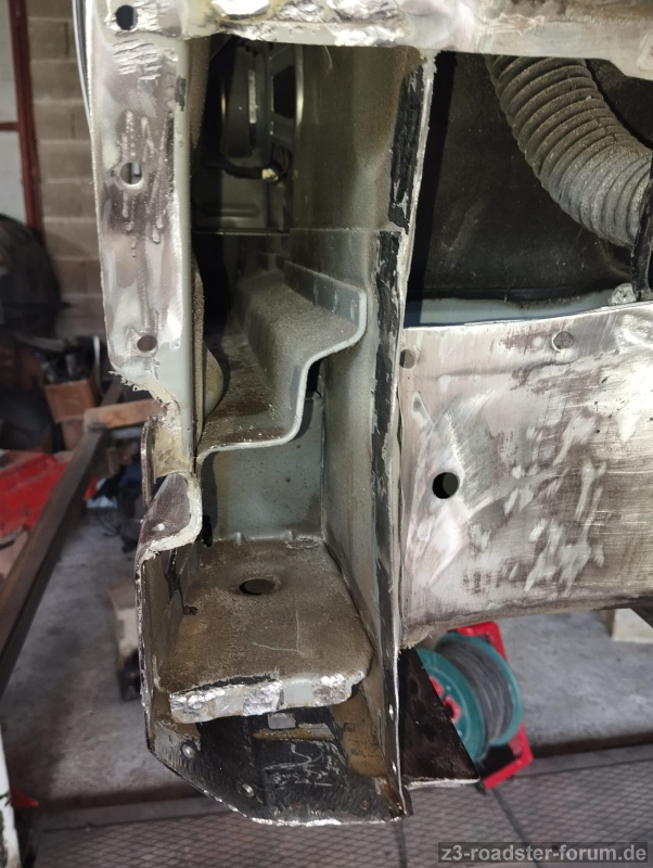

Und ein Bild vom eingeschweißten Reparaturblech am Schweller:

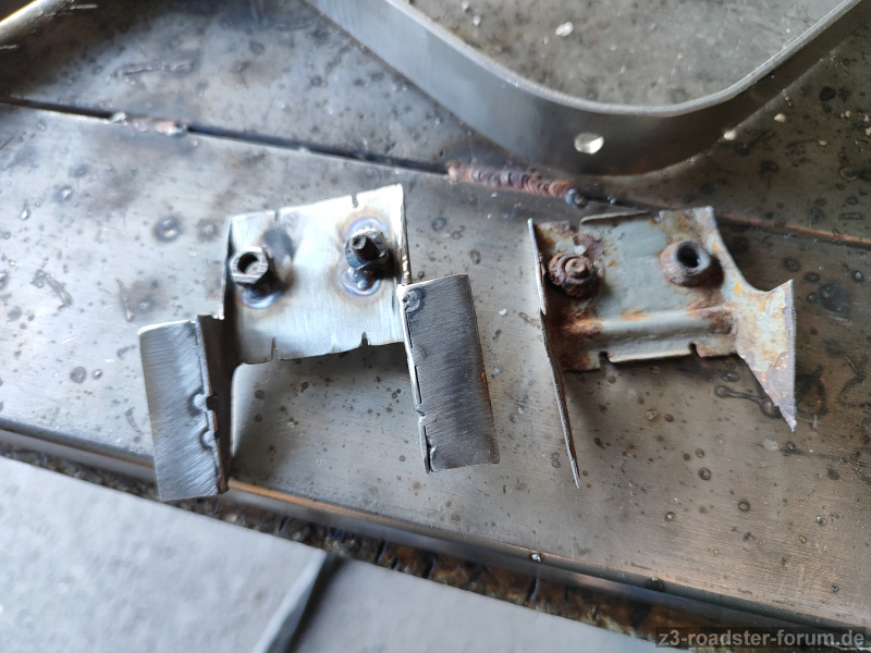

Die Halterung vom Aktivkohlefilter (unterm Benzintank) war sowas vom Rost angegriffen, dass wir diese ebenfalls mit der Haltung der Tankbänder haben in Edelstahl anfertigen lassen.
