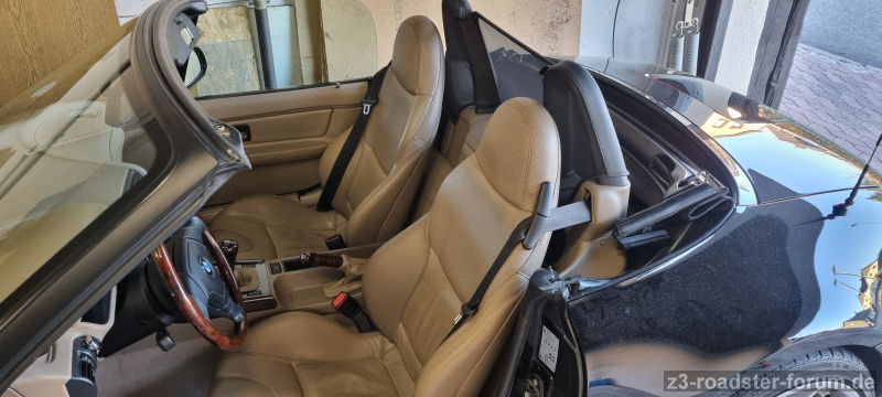

Im Januar tauchte bei ebay ein verunfallter FL 1.9er Z3 auf der eine beige Innenausstattung mit Sportsitzen und Überrollbügeln hatte. Der Versuch die Teile einzeln bei der Verkäuferin zu erwerben scheiterte, also wurde eine grobe Rechnung gemacht was wir fürs abholen des kompletten Wagens (stand 500km weg) ausgeben müssen, wo wir ihn zerlegen können und was wir evtl. für Teile des dann geschlachteten Autos wieder rein bekommen. So ergab sich eine grobe Zahl mit der es in die Verhandlung ging....eine Woche später haben wir die Kiste dann abgeholt :lol:
Da der Unfallwagen "nur" ein 4 Zylinder war und auch einige teure Teile (Motorhaube, Scheinwerfer etc.) bei dem Unfall kaputt gingen, war eine Reparatur nicht sinnvoll. Daher blieb auch wirklich nur das Schlachtfest. Die Rostfreie Restkarosse verweilt derzeit in Oldenburg und verhilft dort einem anderen Zetti sein leben zu verlängern.

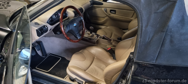

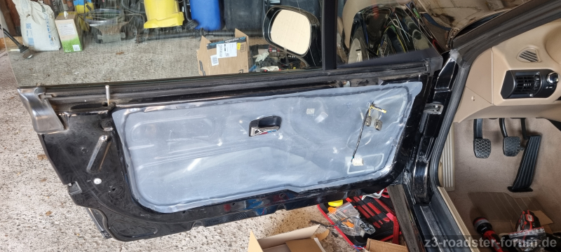

So hatten wir nun also beige Sportsitze und Überrollbügel. Die Sitze wurden mit Material vom Lederzentrum, Kessler und Nadel und Faden aufgehübscht, entwackelt und eingebaut. Die Überrollbügel wurden zusammen mit den hinteren Boxen des FL Sound Systems eingebaut. Ein Upgrade in mehrfacher Hinsicht. :mrgreen:
Beim Zerlegen des Unfallers kamen für die vorderen Hoch und Tieftöner auch Upgrade Boxen von Kove zum Vorschein. Also wurden auch die kurzerhand übernommen, nachdem wir den Bereich der Boxen mit Alubutyl ausgekleidet haben. Und damit das auch ordentlich ankommt haben wir uns noch ein Blaupunkt Barcelona Radio gegönnt. :banana:
Der Käufer unserer Leder/Alcantara Std. Sitze hatte die, zu unseren neuen Sitzen passenden, Oregon Leder Inlays in den Türpappen und hat sie gegen unsere aus Alcantara getauscht.
Vom Verdeck des Schlachters wurde der Bügel des Verdeckdämpfers entfernt und an unser Verdeck angeschraubt und der Verdeckdämpfer nachgerüstet. Nun kann man das Verdeck mit 2 Fingern anheben und schließen :2thumpsup:
Die stark zerfledderten Türfolien wurden mitsamt der Butylschnur entfernt, neue ausgeschnitten und mit neuer Butylschnur angebracht. :)
Damit war der Umbau des Innenraums erstmal abgeschlossen.

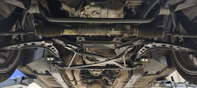

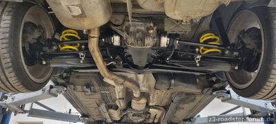

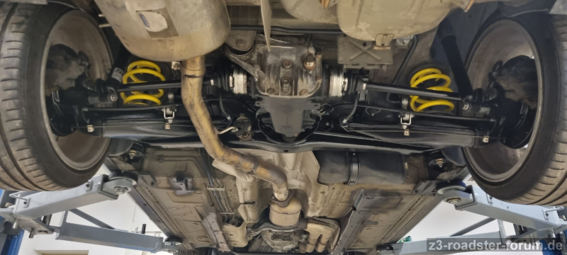

Nun ging es unters Auto :mrgreen:

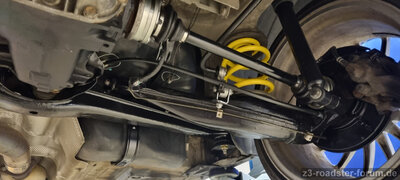

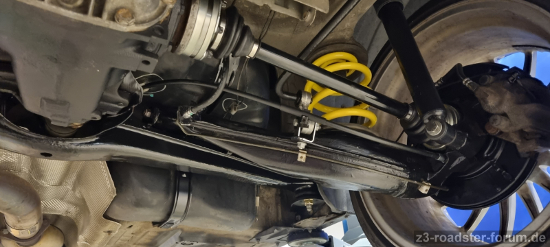

Die Hinterachse des Schlachters sah Rost-Technisch ähnlich gut aus wie unsere. Daher ergab sich die Chance eine Hinterachse aufzubereiten ohne dabei Wochenlang einen Platz auf Bühne oder Garage zu blockieren. Die Chance musste man quasi nutzen :mrgreen:
Also wurde sie (und das Versteifungskreuz) kurzerhand geschliffen, bearbeitet, mit Rostumwandler eingesaut und mit Brantho Korrux 3in1 gestrichen. Danach haben wir neue Tonnenlager, Längslenker-Lager und Radlager eingepresst, sie mit neuen Ankerblechen und Handbremsseilen versehen und bereit gemacht für den Einbau in unser Auto. :thumpsup:

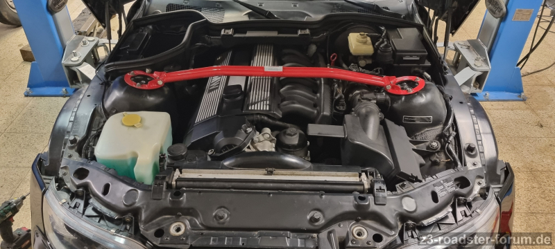

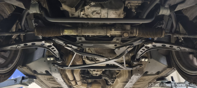

Ein wenige km altes ST 40/40 Fahrwerk konnte günstig erstanden werden und lag zum Einbau bereit. Ebenso wie neue Querlenker, Koppelstangen v/h, Bremsflüssigkeit, Bremsschläuche, Domlager v/h, Motorlager, Getriebehalter-Lager, Hardy-Scheibe, Diff. Halter-Lager, Domstrebe, Getriebeöl + Additiv, Diff-Öl...und jede Menge neue Schrauben, Muttern etc. 8)
Letzte Woche kam unser Zetti dann auf die Hebebühne und wurde entsprechend zerlegt. Die Stabis, das Diff und 2-3 andere Teile wurde entsprechend aufbereitet und neu lackiert ehe alles wieder zusammen gebaut werden konnte.
Nun steht er wieder auf eigenen Beinen, sieht innen und unten deutlich anders aus als letzte Saison und wartet auf den 1.4. für eine erste Ausfahrt. Wir können es kaum erwarten :sunny:
Beim Kauf im letzten Jahr hätten wir nie erwartet, dass das so eskaliert. Aber es hat auch Spaß gemacht und auf das Ergebnis sind wir schon ein bisschen stolz. Beruhigend ist es auch zu wissen, dass wir unser Auto nun viel besser kennen und trotzdem nichts gefunden haben was uns Angst macht. Die Substanz des Wagens ist wirklich super. :bmw:
