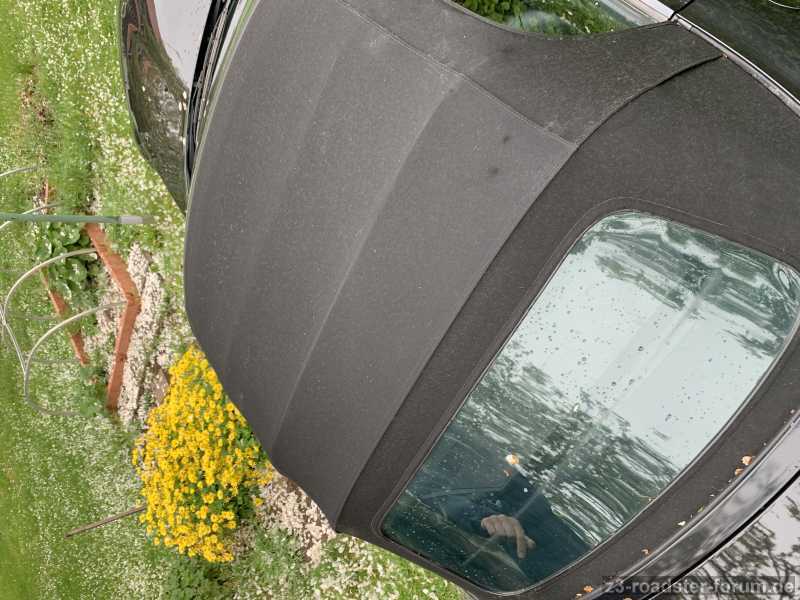

- Dach: Wurde ausgetauscht und ein Originaldach vom FL mit Innenhimmel eingebaut. Prinzipiell gut, allerdings hat es an den Ecken, wo es vorne am Rahmen anliegt, bei der Fahrt gestern etwas reingetropft. Sind die Verdecke eigentlich dicht oder ist ein bisschen tropfen normal?

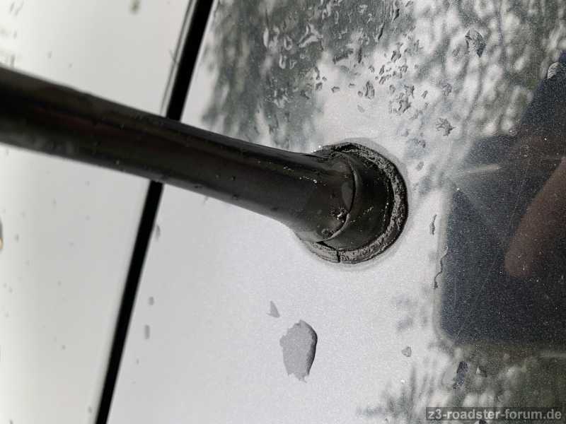

- Antennenfuß ist durch: Ist der Tausch aufwendig?

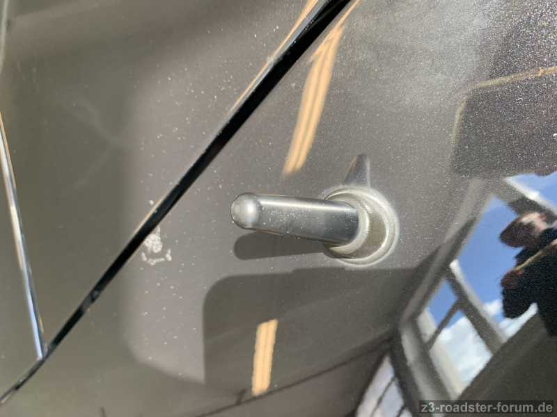

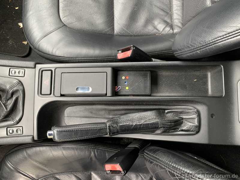

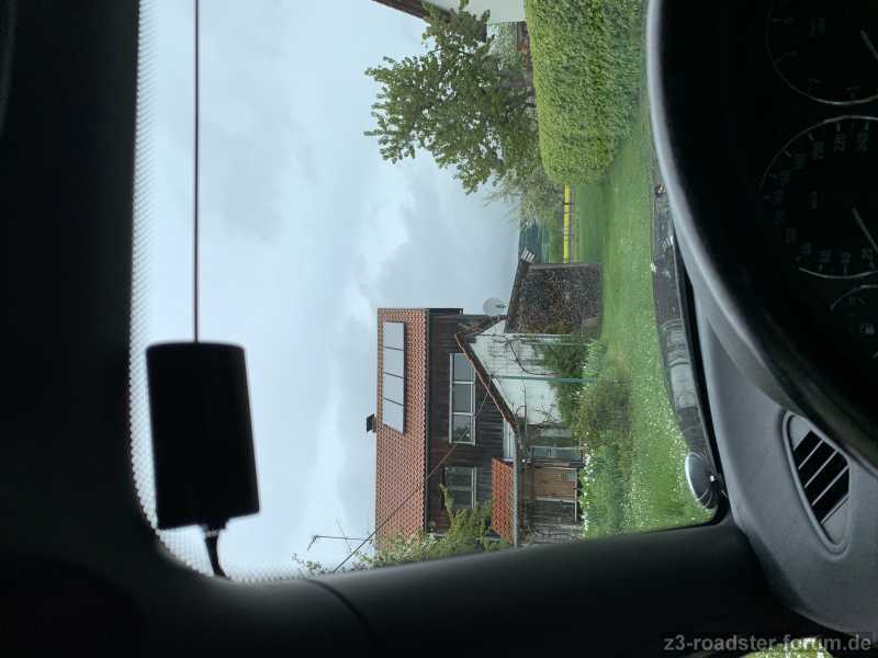

- Verbaute Alarmanlage hat zwei Sender an der Windschutzscheibe sowie eine kleine Box in der Mittelkonsole - bekommt man die recht problemlos raus?

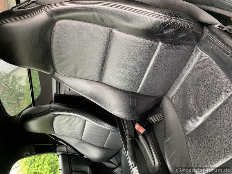

Sitze
Erwähnte Sender der Alarmanlage
Vergammelter Antennenfuß
Verdeck
Und der Kasten in der Mittelkonsole

- Dichtung an meiner Antenne sieht ähnlich aus...war bisher kein Problem
- Problematischer sind Dichtungsprobleme an der A-Säule/Verdeckdichtung oberhalb der Türscheiben. Da kann es bei Starkregen...den wir aktuell ja kaum haben...wirklich nass werden. Es gibt da solche und solche Erfahrungen und die können - bei gleichem Fahrzeug - auch noch wechseln: Mal ist es dicht, mal nicht. Mal ist Austausch der Dichtungen sinnvoll, mal Adjustieren der Spannhebel (per Schraube). Mal hilft Zwischenklemmen von Schaumstoff (ich habe gerade ein Stück doppelseitiges Schaumstoffklebeband dazwischengeklemmt...hält prima...nachdem ich in den "kalten" Monaten mich leider mit Wasser rumärgern durfte...und das kann leider ziemlich nass sein :( .
- Fahrersitz auf Deinem Foto zeigt doch erkennbare Abnutzung (ok, meiner sieht schlechter aus...aber trotzdem). Wenn es nicht stört, ok.
- Ansonsten teile ich die Auffassung: Es müssen keine Sportsitze sein (ich habe auch keine, und, wenn man nicht permanent Walter Röhrl ist, braucht es das auch nicht). Aber ich gebe zu: Wenn ich die Wahl bei sonst gleichen Fahrzeugen hätte, würde ich wohl den Sportsitzen den Vorzug geben. Kommt aber auch auf das Gesamtpaket an: In meinem "british traditional" wäre "sport" vielleicht optisch nicht so passend - das mag bei anderen Modellen und Farbkombinationen schon wieder anders aussehen.

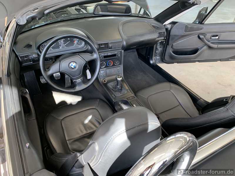

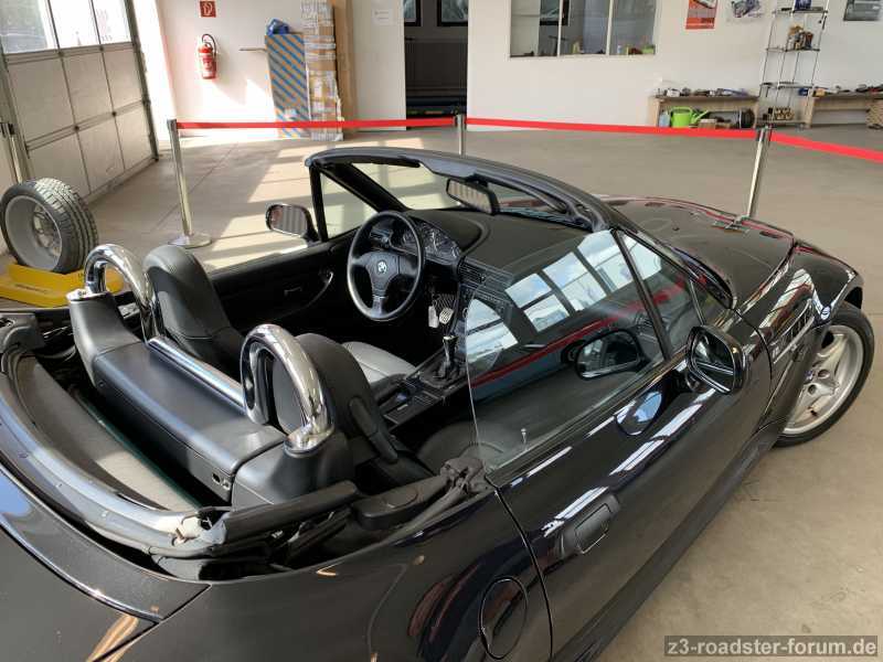

4-fach-Endrohre sind meins nicht so, aber weh tun sie mir auch nicht, gehen also in Ordnung. Der Überrollbügel sieht verchromt aus, da meinte er, dass der fest verschraubt SEI und nicht nur ein Zierteil. Kann ich das irgendwie überprüfen?

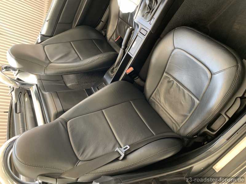

Sitze waren in sehr gutem Zustand, da konnte ich kaum glauben, dass das noch die originalen sind.

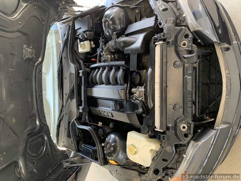

Technik sah gut aus, hörte sich gut, and fuhr sich auch super, wobei ich da einfach nicht viel dazu sagen kann.

Überrollbügel
Sitze
Motorraum
Innenraum 2

Die Bügel sind nur Show...

Ist auch ein SV... Vom Sound her besser als der DV, aber halt nur Euro 2 anstatt 3
Die Sitze sehen überarbeitet aus... Erstens Passform und 2tens musste die Mittelbahn in dem Noppenleder sein, dass hier Individual Walknappa verbaut ist, ist anzuzweifeln

Zum Thema Überrollbügel:Diese Zier-/Fake-/Designbügel verstehe ich überhaupt nicht. Im schlimmsten Fall brechen die so ungünstig ab, dass es sogar gefährlicher ist als ohne. Würde ich niemals machen
