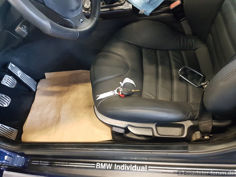

Die FL Sondermodelle hatten alle Einstiegsleisten mit dem Individual Schriftzug.
Individual konnte natürlich vieles bestellt werden, ist dann aber trotzdem kein Sondermodell, halt ein Individual.
Und Individual war alles, was irgendetwas extra hatte was nicht in der normalen Liste stand.

Ich habe einen Individual weil er jetzt so ist wie ich ihn wollte... :mrgreen:

PeWe hat geschrieben:Ich habe einen Individual weil er jetzt so ist wie ich ihn wollte... :mrgreen:
Von dieser "Individualserie" habe ich auch einen :2thumpsup:
Das steht sogar auf den Einstiegsleisten.
