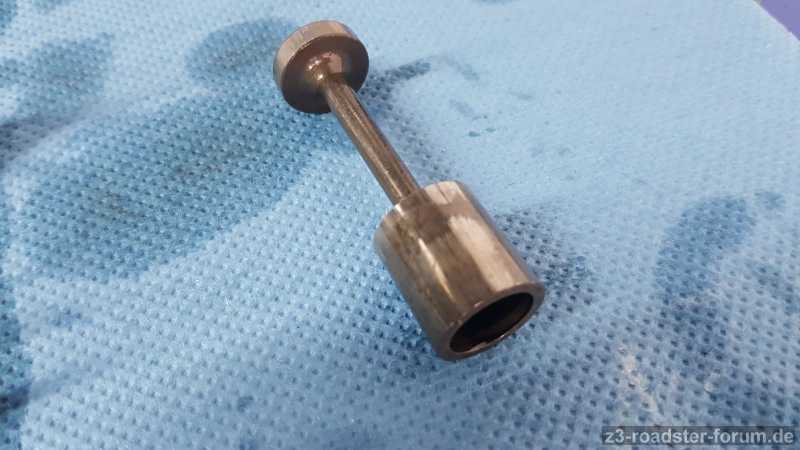

Ich habe mir von Matthias vor 2 Jahren meine Vanoseinheit überholen lassen, ich denke er ist auf diesem Gebiet einer der Besten! Die Wartezeit ist auch dementsprechend lang.
Dabei haben wir auch die Problematik mit dem minderwertigen Kolben der Ölpumpen besprochen. Es ist immer noch so, er hat speziell angefertigte Kolben für die Ölpumpe, d.h. es muss nicht die komplette Pumpe, sondern nur der Kolben getauscht werden. Im Normalfall passiert das mit dem Tausch der Lagerschalen, dabei würde ich auch gleich den Kettenspanner tauschen.

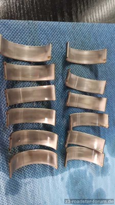

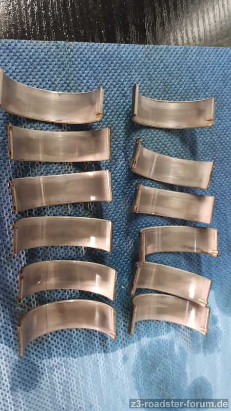

Mein Z3M war letztes Jahr für die große Inspektion mit Pleullagertausch bei der M-Klinik. Die Pleullager waren nach 68.000 km noch gut und hätten nicht getauscht werden müssen. Aber die Ölpumpe hätte früher oder später Probleme gemacht. Die hatte schon Laufspuren (siehe Bild) und wurde getauscht. Wenn bei so einem Hochleistungsmotor die Ölversorgung suboptimal ist/wird dann ist ein kapitaler Motorschaden nur eine Frage der Zeit. Und was die Reparatur dann kostet will ich mir gar nicht ausrechnen. Von daher meine Empfehlung beim Kauf eines M ca. 2.000,- Euro on top kalkulieren. Eine große Inspektion machen lassen und die Pleullager ggf. Ölpumpe vorsorglich tauschen. Vor allem wenn der Vorbesitzer nicht nachweisen kann das die schon mal gemacht wurden. Ich fahre meinen M seit dem Tausch der Pleullager und Ölpumpe viel entspannter :lol:
Und noch zu den Einschätzungen der Werkstätten. Mein BMW Händler meinte er hätte noch nie gehört das die M Probleme mit Pleullager hätten. Da könnte ich noch locker 100.000 km mit fahren :roll: Die BMW Niederlassung bei uns sah sich zudem nicht in der Lage in zwei Wochen ein Angebot für den Lagertausch abzugeben. So bin ich dann bei der M-Klinik gelandet und ich bin froh drüber. Hr. Mörk genießt mein absolutes Vertrauen und wenn jemand so viele M´s im Jahr durch seine Klink schleust dann weiß er was er tut :thumpsup:
