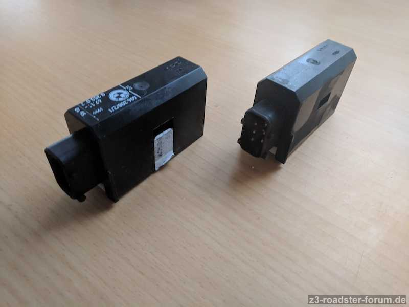

Liebe Freunde -
Ich brauche Hilfe, bevor ich diesen Teil kaufe.
Passt dieser Automator auf die Beifahrerseite?
Es funktioniert elektrisch. Ich denke, es könnte zu 100% funktionieren.

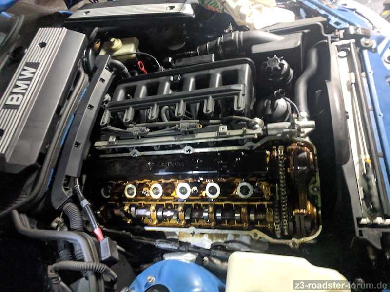

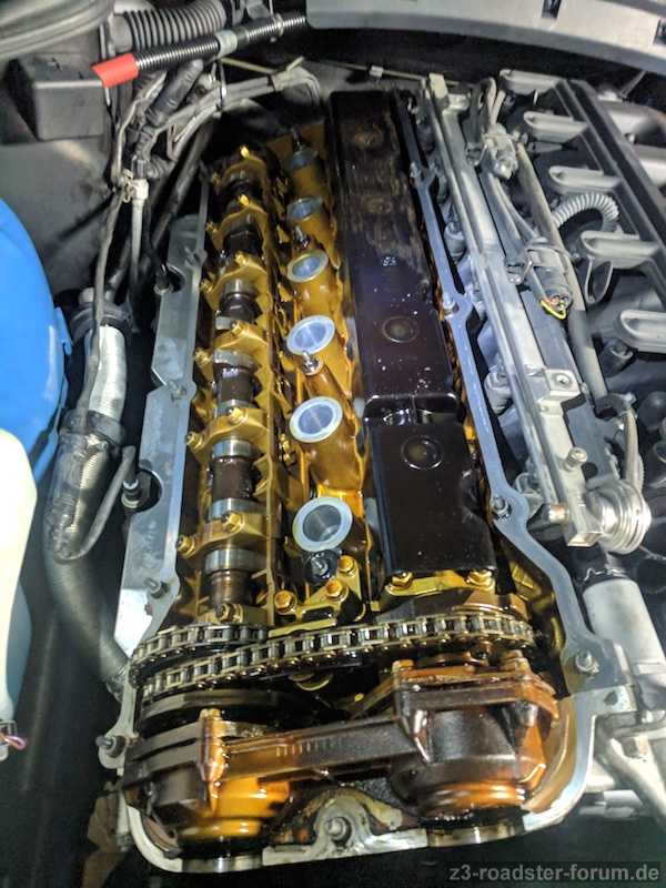

Ich habe alleine gearbeitet, DIY
Öl, Ölfilter, Kerzen, Motordeckeldichtung, O-Ring am Ölpatronenanzeige, Zentrale Motor Beifahrertür, Olsensordichtung, Fahrertür einstellen
Es wartet viel Arbeit auf mich.
Ich habe völlig verrosteten ACHSSCHENKEL bemerkt.
Anregungen sind willkommen.

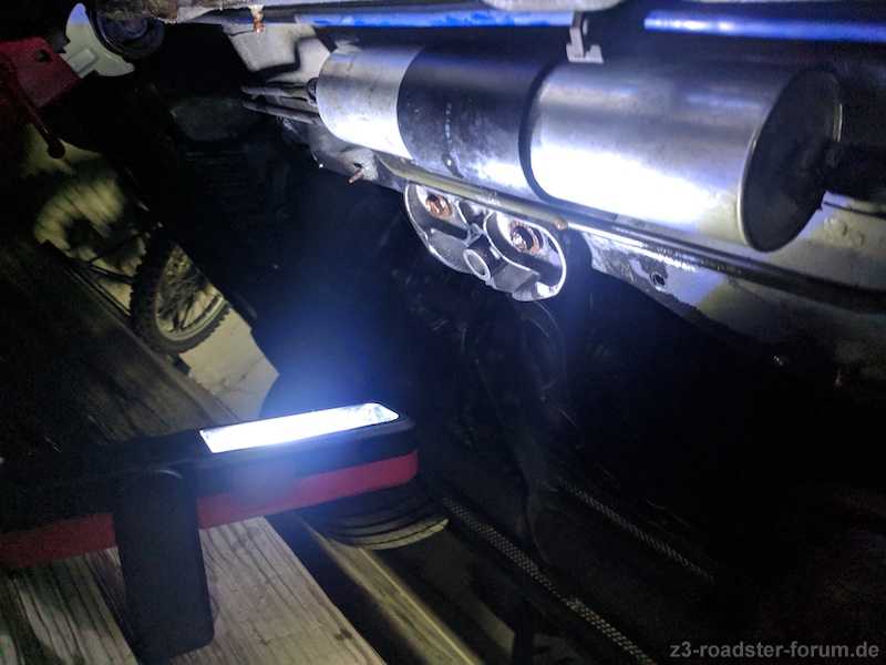

O-Ring Ol Dipstik
Kraftstofffilter

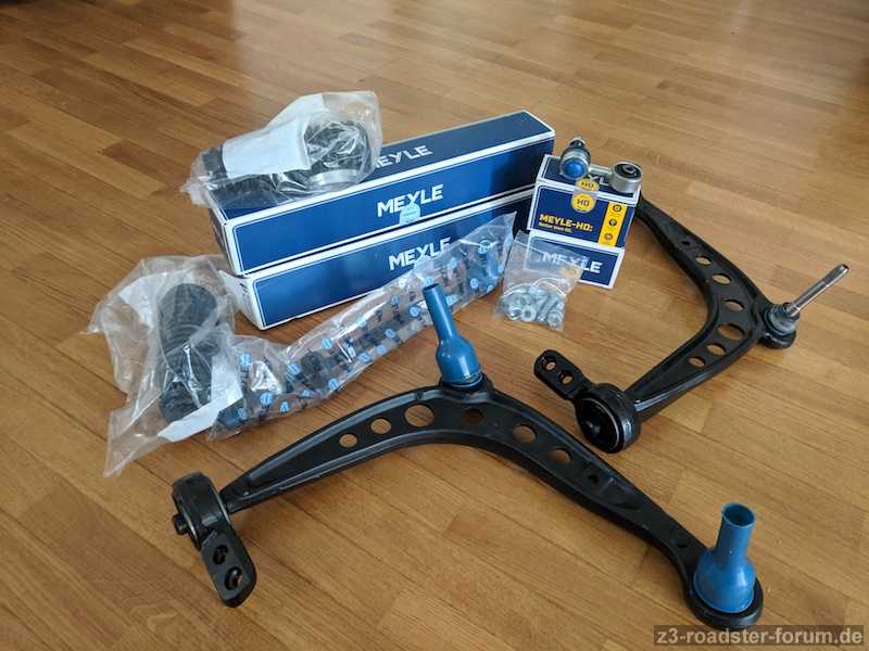

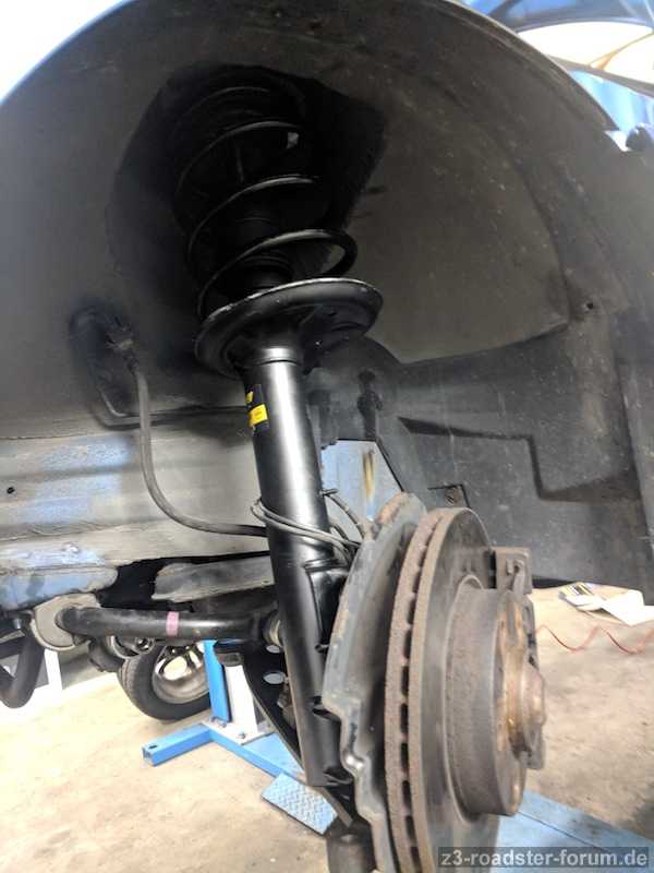

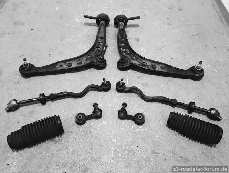

Beitragvon diskow » 25.01.2019 17:42
Kommt auf!
Vorneumbau

Beitragvon Fritzi31 » 25.01.2019 19:36
Wenn du die Stoßdämpfer drin hast gebe mal Info ob du mit denen zufrieden bist.
diskow hat geschrieben:Kommt auf!
Vorneumbau

Beitragvon diskow » 27.01.2019 11:11
Fritzi31 hat geschrieben:Wenn du die Stoßdämpfer drin hast gebe mal Info ob du mit denen zufrieden bist.]
Naturlich!

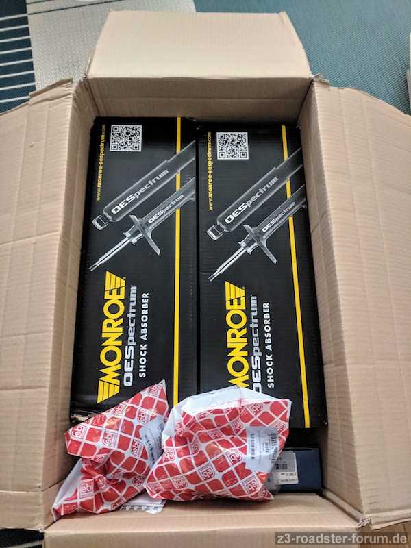

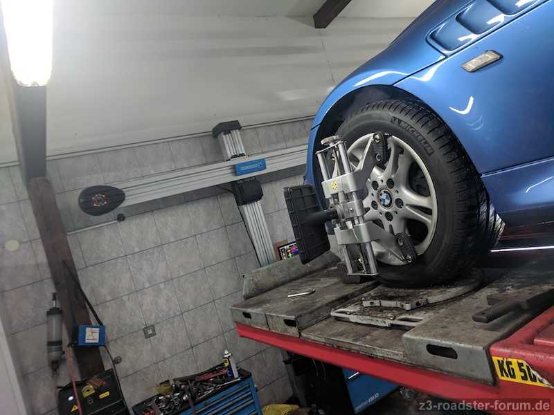

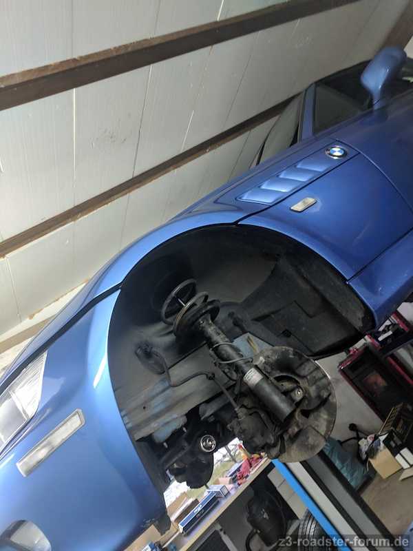

Beitragvon diskow » 22.02.2019 10:52
OK, los geht's, ich habe ein bisschen gearbeitet.
Ich bin zufrieden mit Monroe-Federbeinen.

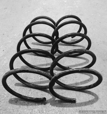

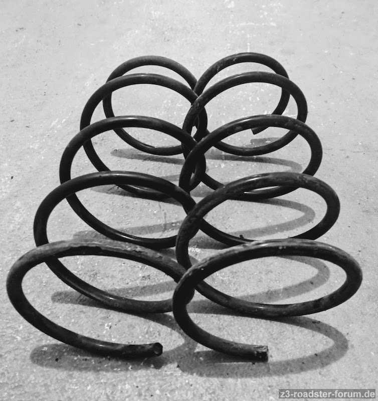

Dies sind alle alten Teile geändert. Jetzt: Zu verkaufen :)
Original M-Fahrwerk Feder
Höhe vorne: BEFORE (VOR)
Höhe vorne: NOW (JETZT)
