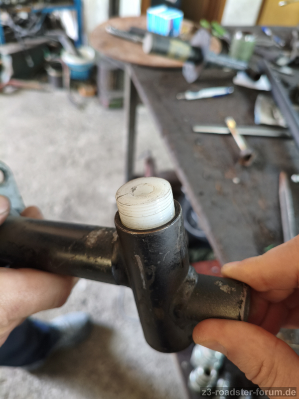

So, die Zubehör Stoßstange kam heute drauf.
Ja, sie muss angepasst werden. Leider ist auch die Motorhaube schief gewesen. Dieser hat der Meister erfolgreich wieder hinbekommen.
Nur muss die ganze Stoßstange 5mm nach oben. Dafür gibt es im Pralldämpfer Schrauben die man einstellen kann. Bei unserem Fahrzeug gingen die nicht auf. Auch diverse Öffnungsversuche waren vergeblich.
Am Montag bin ich beim Drehmeister und schaue mal ob er den Inhalt ausbohren kann, ein Gewinde einschneiden und aus Kunststoff Schrauben fertigen kann...

Beitragvon eisi » 10.05.2026 06:57
Beide Pralldämpfer gibt es bei :bmw: noch neu...
Wenn ich den Aufwand und Kosten für die Instandsetzung überdenke, sind die neuen auch nicht viel teurer; je nachdem, wieviel man für die Meisterstunde zahlen muss.

Servus,
@eisi: Morgen Früh erhalte ich vom Drehmeister das Angebot. Wir sind ein Firmennetzwerk wo man sich gegenseitig unterstützt. Da können Aufwände ganz mit ganz anderen Stundentarifen abgerechnet werden.

So, der Drehbankmeister hat die Höhenverstellung wieder hergestellt. Das Schraubenloch hat er nachträglich noch auf 16mm vergrößert. Somit sollte das Thema abgeschlossen sein. Preis: ein Kasten ;-)
