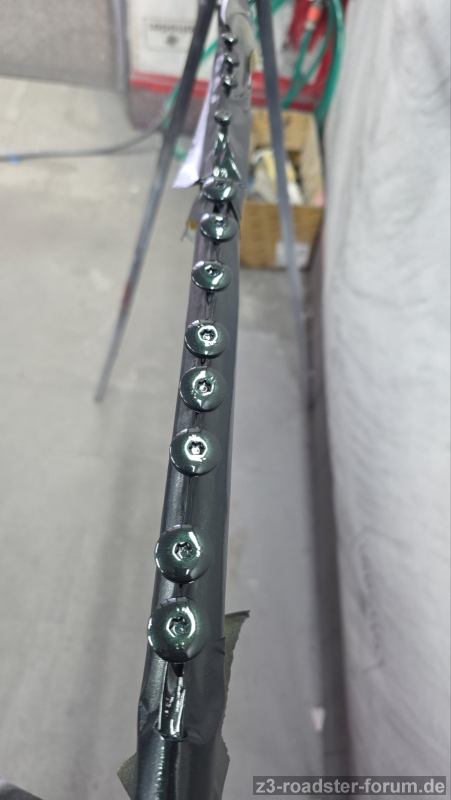

So, die Nachbaukotflügel waren so schlecht, dass zwei originale ohne Rost her mussten. Diese wurden blank geschliffen und grundiert. Auch die Schrauben wurden grundiert, damit sie in der finalen Farbe lackiert werden können.
