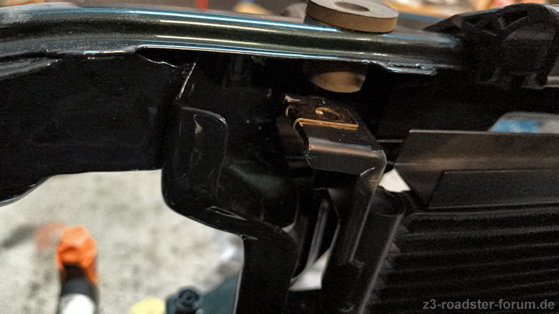

Beitragvon TopDownCruiser » 11.03.2026 21:55
Da kauft man extra einen Mahle Kondensator und er passt nicht... Laut deren Seite wurde der "richtige" Kondensator durch diesen ersetzt. Der passt mal gar nicht. Oben fehlt 1cm.
Da muss morgen jemand ran der Aluminium schweißen kann.

Re: Großes Restaurationsprojekt: Unser BMW Z3 wird neu gebor
Beitragvon Zetti28 » 12.03.2026 08:06
Bevor ihr den bearbeitet, vergleich den am besten noch mit dem alten Original. Bei meinem (jedoch Nissens) passten auch die Bohrungen und Ausschnitte nicht gut.
Beitragvon TopDownCruiser » 12.03.2026 15:14
Danke für Eure Kommentare!
Mein Schlachtplan sieht wie folgt aus. Wir nehmen längere M8 Schrauben für den Kondensator (von oben) und schrauben die erstmal rein, damit der hält. Anschließend wird vorne der Ventilator eingebaut und der Getriebeölkühler + Motorkühler. Die Lücke wie auf dem Foto zuvor, die oben weiter bestehen bleibt werde ich mit einer Dichtung von ca 1cm zwischen dem Befestigungspunkt und der jetzigen Dichtung montieren. Schweißen wollen es "meine" Jungs nicht, da gabs heute Morgen schon genug Diskussionen.

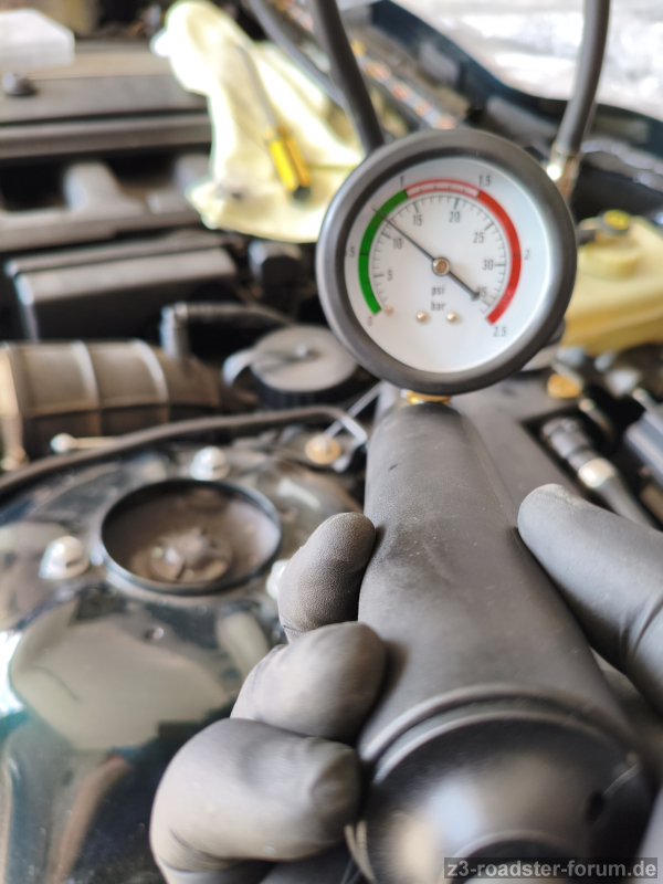

Beitragvon TopDownCruiser » 13.03.2026 12:44
Drucktest start
[attachment=0]IMG_20260313_124218.jpg[/Attachments]

Beitragvon TopDownCruiser » 13.03.2026 14:25
Danke Zetti28. Ich schaue mal in TIS rein. Wir haben eigentlich alle Softwaren der deutschen Autohersteller aber man schaut doch tatsächlich zu wenig rein.
Drucktest Ende nach ca 1,5Std +
Schaut gut aus. Heute Abend lasse ich über Nacht noch einen 12 STD Test laufen um sicher zu sein, dass es passt bevor da Gas rein kommt.

Beitragvon TopDownCruiser » 14.03.2026 12:44
Drucktest Wasser beginnt
Beitragvon TopDownCruiser » 14.03.2026 17:31
Leider war der Drucktest nicht erfolgreich. Irgendwo gibts ein Problem. Mein Plan ist es, nun das Kühlsystem zu befüllen und ich hoffe anschließend zu sehen wo das Wasser raus läuft. Erst wenn wir das Problem behoben haben, setze ich das Armaturenbrett ein.
