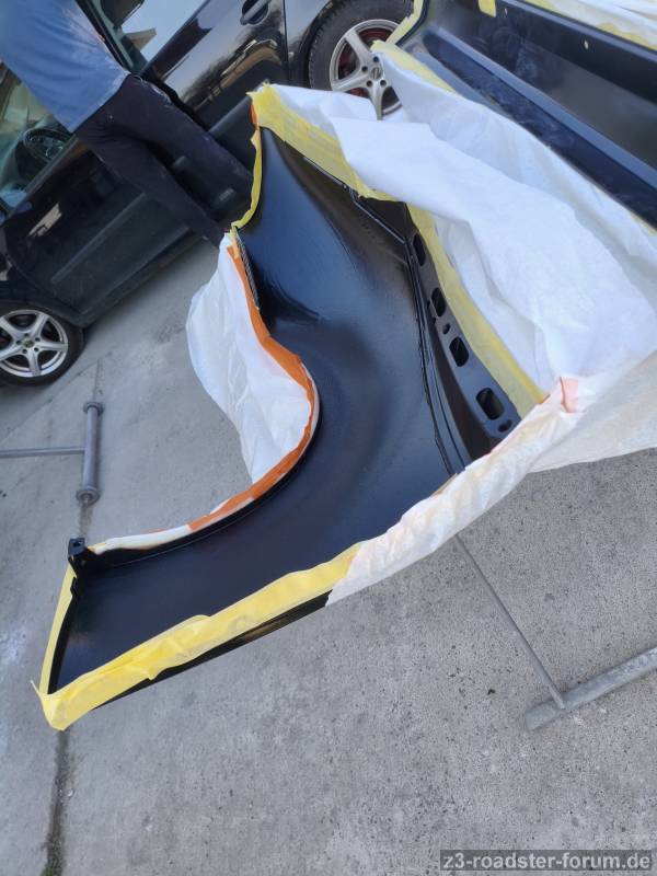

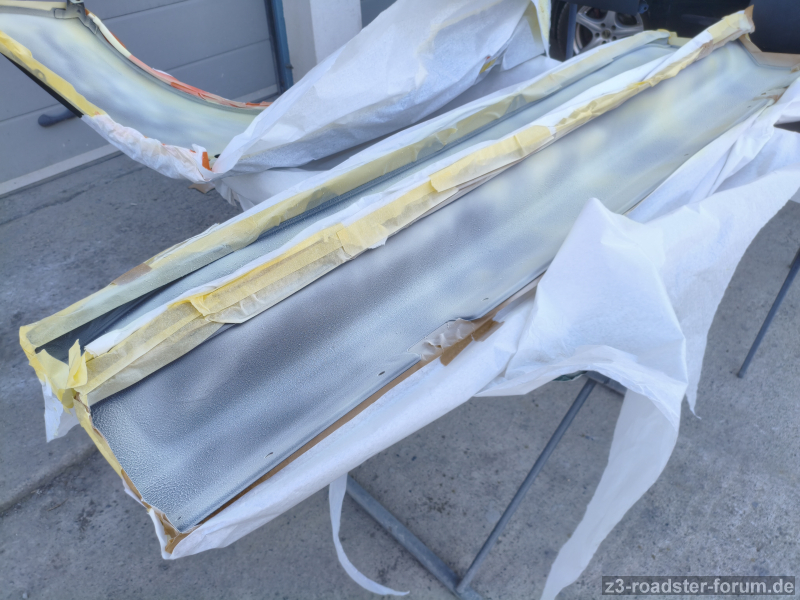

Beitragvon TopDownCruiser » 07.03.2026 15:21

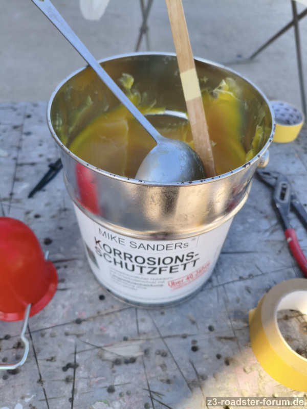

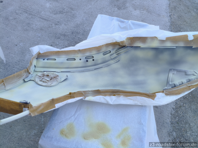

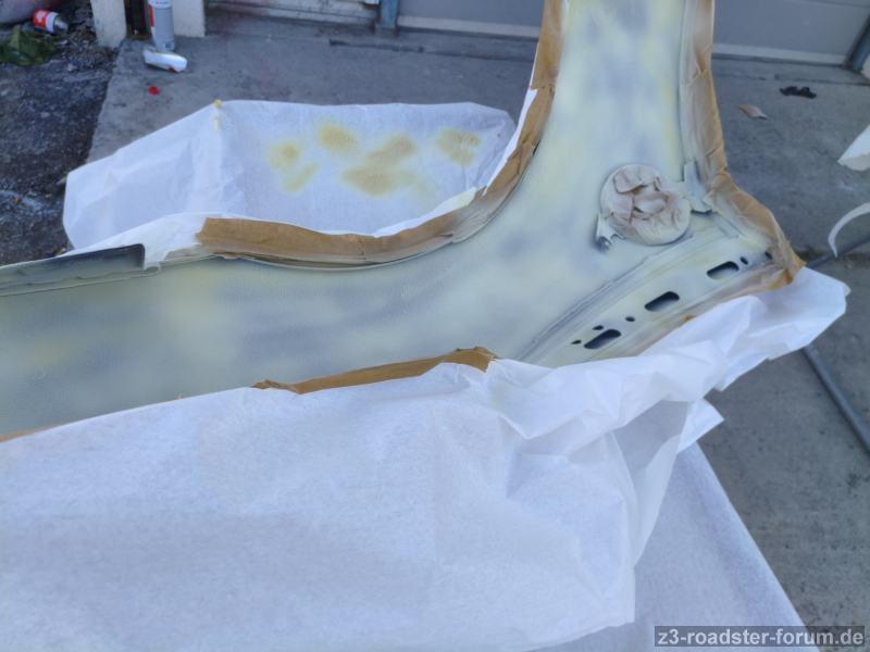

Nachtabdichtung im Radlauf innen angebracht.
Am nächsten Tag wurde dann "gemiked".

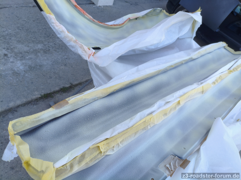

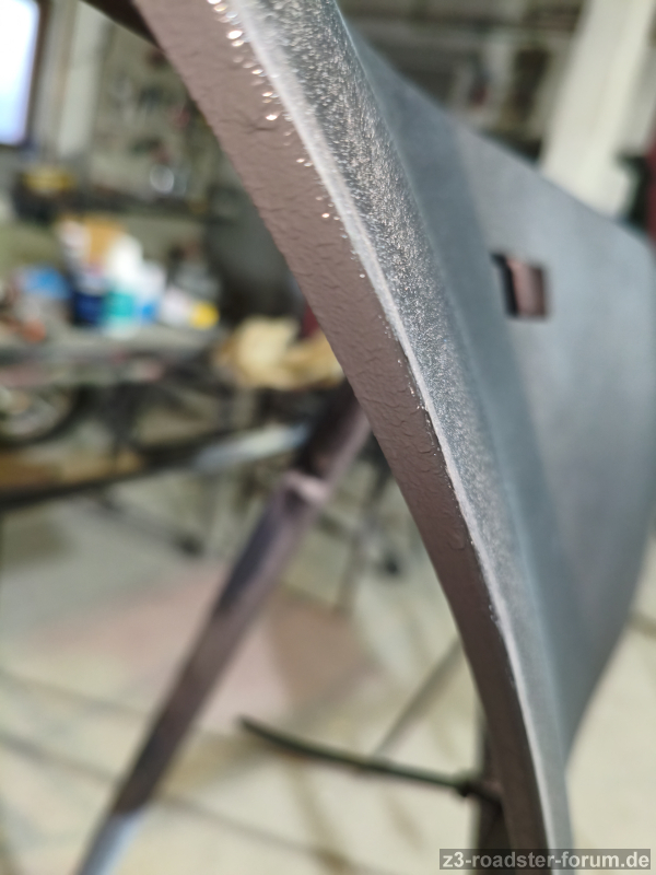

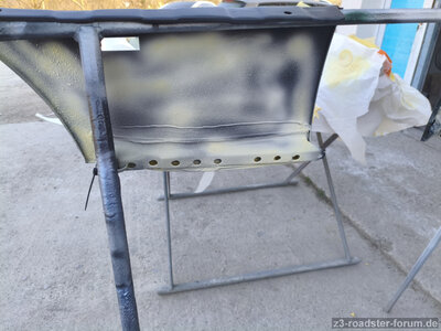

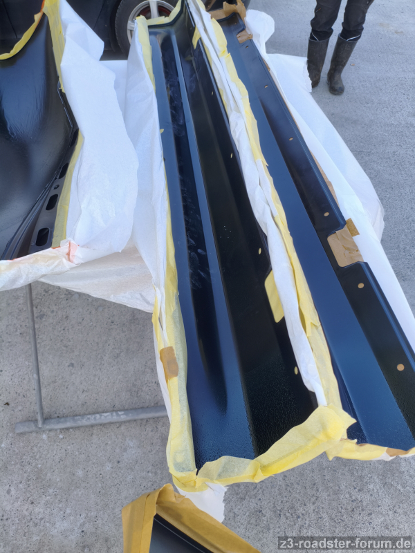

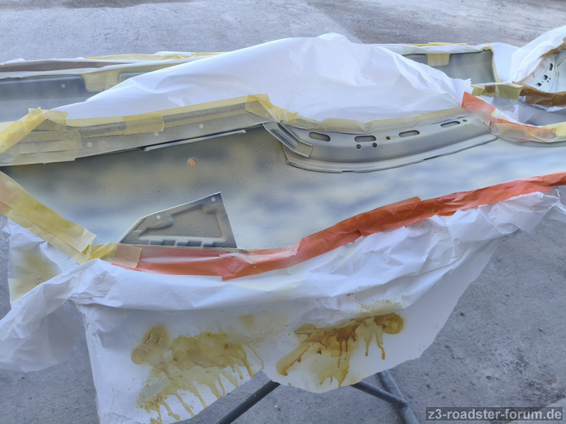

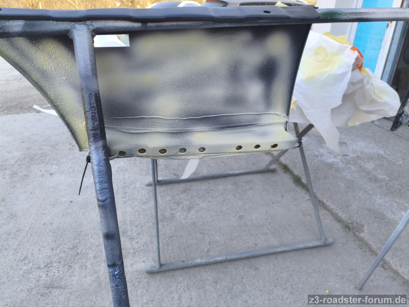

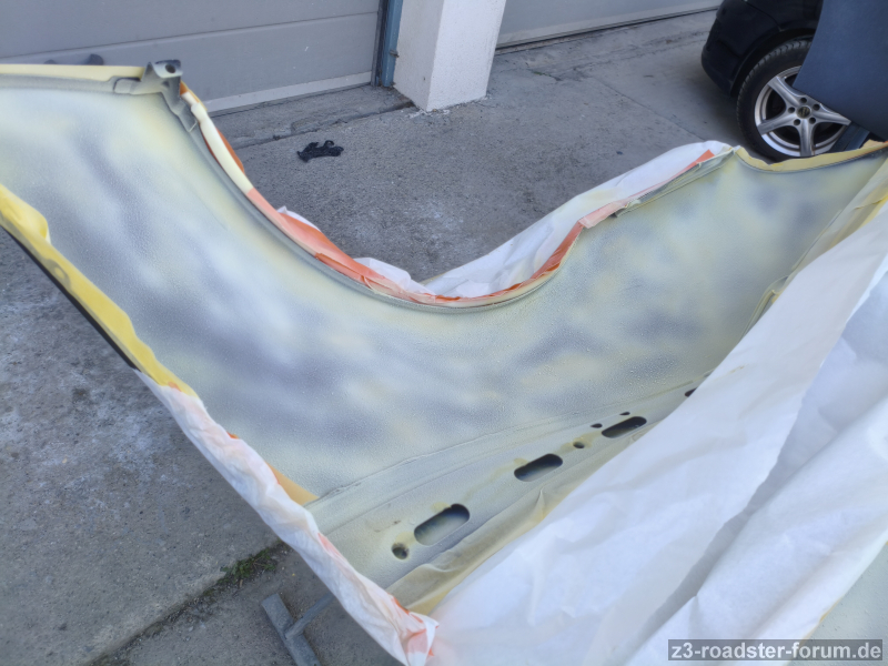

Beitragvon TopDownCruiser » 07.03.2026 15:24
Teil 2

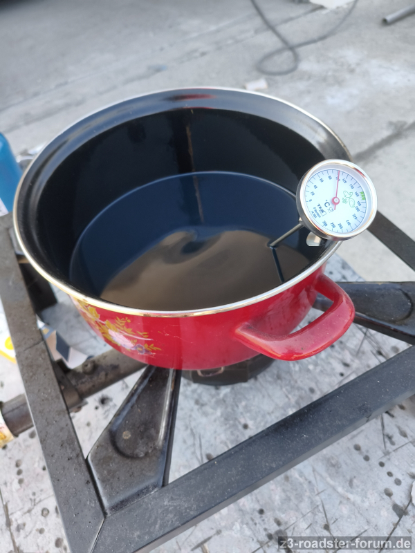

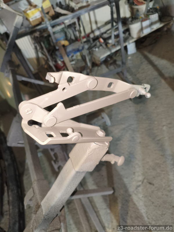

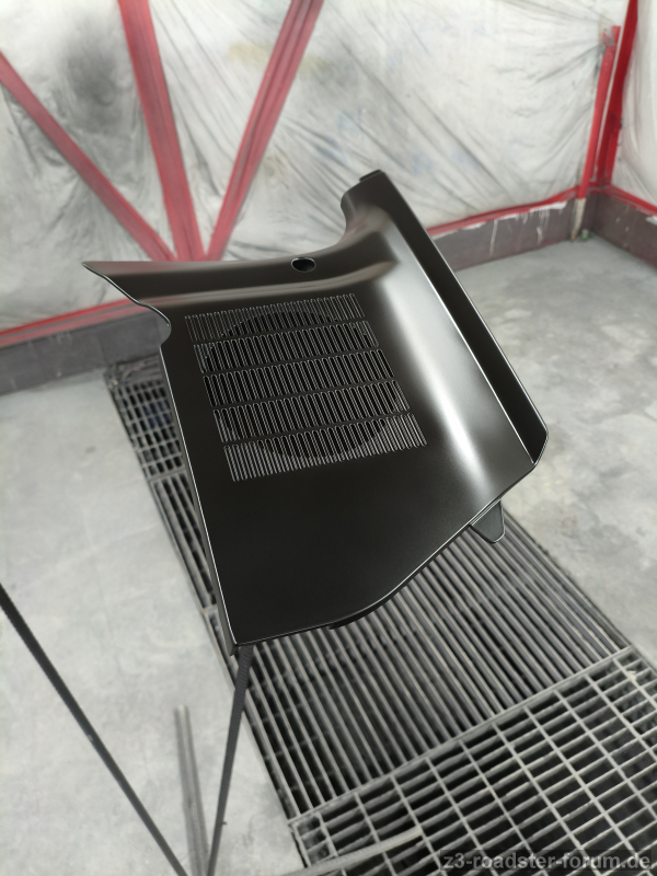

Beitragvon TopDownCruiser » 08.03.2026 13:46
Die Schaniere werden morgen fertig lackiert. Die sind aktuell nur grundiert.
Diese beiden Teile mussten wegen Kratzern neu lackiert werden. Da ist beim Lagern was schief gelaufen.

Beitragvon Duck2.0 » 08.03.2026 23:33
Mit was für einer Farbe wurden die Kunststoff Teile lackiert ?

Beitragvon TopDownCruiser » 08.03.2026 23:44
Duck2.0 hat geschrieben:Mit was für einer Farbe wurden die Kunststoff Teile lackiert ?
Gruß Reiner
Es wurde mit Kunstsktfflack von Koch Chmue lackiert. Farbe und Oberfläche nahezu perfekt.

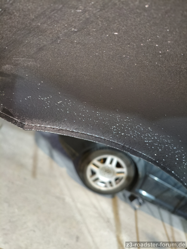

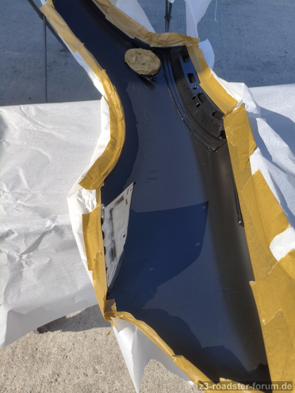

Beitragvon TopDownCruiser » 09.03.2026 20:12

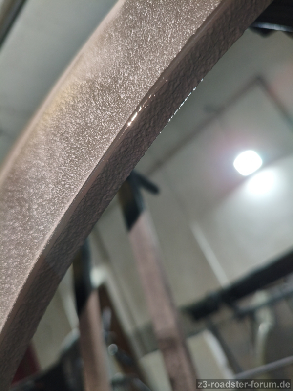

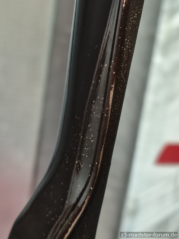

So, die Scheibenwischerarme wurden heute lackiert.
Der eine ist super geworden. Der zweite hatte doch irgendwo noch Staub drin und der muss morgen wiederholt werden. Hier sieht man den Staub ganz gut:
Die Schaniere der Motorhaube und des Kofferraumdeckels sind nun auch fertig... Die wurden mit einem Klarlack lackiert, der sich schwer zerkratzen lässt. Glasurit 924-68.
