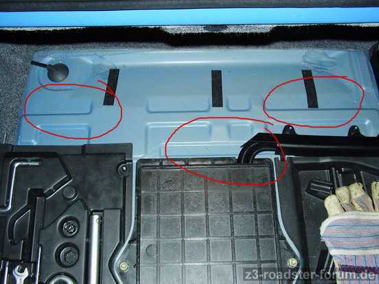

nochmal zu den rissen in an der HA...wie erkenne ich diese genau? wollte bei meinem nachgucken und konnte da eigentlich keine schweisspunkte erkennen. ist das unter diesem werkzeugkasten oder wo?...muss man diese stoffverkleidung im kofferraum auch komplett rausnehmen?

seitlich an der stoffverkleidung, die muss man etwas anheben, ja kasten am besten raus, und auch unters auto legen....ist relativ weit hinten, welchen hast dir denn angeschaut? erzähl mal...

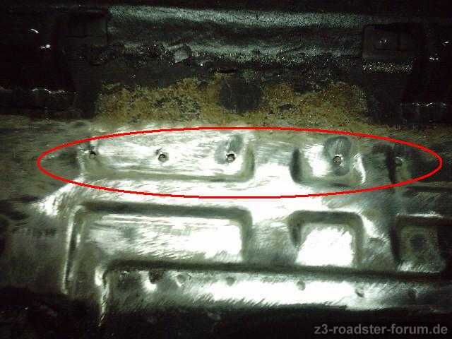

So sehen die schweisspunkte aus:

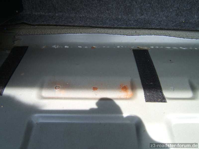

und wenn man dort so rostige punkte erkennt ist es gerissen...sehe ich das richtig?
