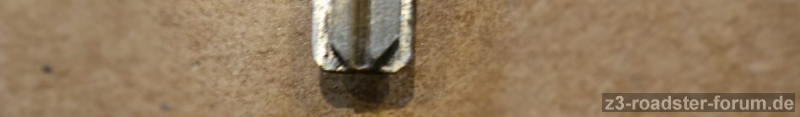

OldsCool hat geschrieben:I was in contact with e-bacho and explained the issue with the tip. Maybe they have considered it meanwhile.
Sam, could you post a picture of your key tip?
BR
Steffen

Hier noch ein Bilder vom neuen Schlüssel.
Nicht so einfach den gut zu fotografieren.
Sollte zviel zu sehen sein, gebt mir bitte Bescheid, denke aber das es so nicht viel zu erkennen gibt.
