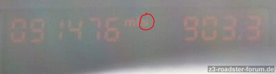

OldsCool hat geschrieben:Die Tachoscheiben (Skala) kann man ja tauschen. Da wurde definitiv am Tacho herumhantiert, wahrscheinlich ohne zu wissen was man tut, und dabei auch der Manipulationspunkt aktiviert, was darauf hindeutet dass km/ml-Stand im Tacho und im Codierstecker nicht übereinstimmen....
Das muss nichts schlimmes heißen, aber gibt zusammen mit der Frontstoßstange einen recht eindeutigen Hinweis darauf dass evtl. auch an anderer Stelle herumgepfuscht wurde.
Gruß Steffen

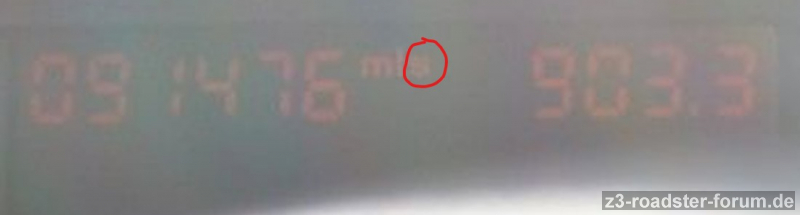

Ziehe meine Aussage zurück. Was ich am Handy als Manipulationspunkt identifiziert habe hat sich bei genauerer Betrachtung am PC tatsächlich als das "s" von "mls" (miles) entpuppt. Der Manipulationspunkt sitzt wie von eisi gezeigt in der unteren Zeile hinter den "km".
Ich gehe weiter davon aus dass das Tachoblatt (Skala) getauscht wurde. Die Anzeige von Meilen auf km umstellen sollte nur eine Codiersache sein. Die Laufleistung wird immer in km gespeichert. Für die US-Version wird sie per Codierparameter lediglich in Meilen umgerechnet.
Gruß Steffen
