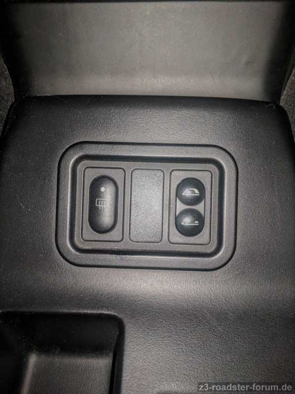

Weiß jemand, warum dieses Auto einen Knopf für die Heckscheibenheizung hat?

Die Heckscheibenheizung gibt es beim Hardtop.
Oder der Vorbesitzer wollte den freien Schacht schließen

stimmt, der knopf ist für´s hardtop...
glückwunsch zum neuen wagen!!! allzeit gute fahrt!

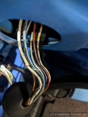

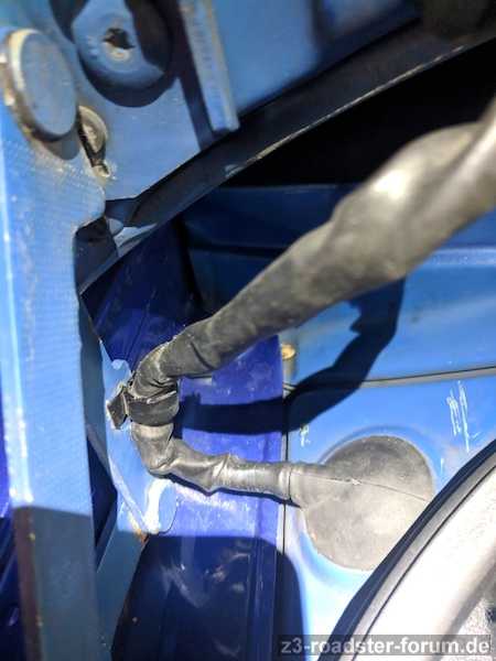

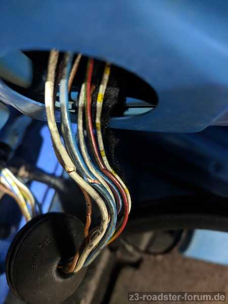

Ich habe ein paar Drahtbrüche gefunden und reparieren.
Das richtige Beifahrertürschloss funktioniert jedoch nicht mit der Zentralverriegelung.
Ich denke, ich muss Actuator kaufen.

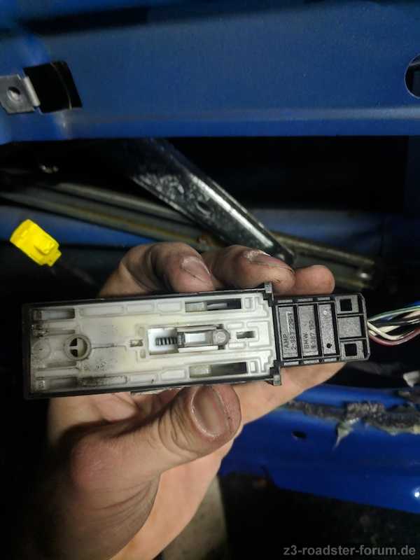

Beitragvon diskow » 09.01.2019 23:27

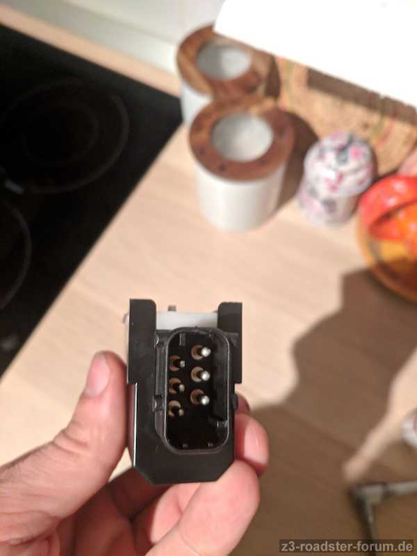

Ich habe meinen Stellantrieb entfernt. Es hat 6 Pins.
Wenn ich Aftermarket-Aktuatoren kaufe, sieht es so aus, als hätten sie alle 3 Pins.
Werden die mit drei Pins funktionieren?
