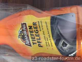

ich hole die Sache noch mal aus der Versenkung und möchte folgende Frage stellen, und zwar
ist mit Amor All Kunststoffpflege der AA [b]Tiefenpfleger[b] gemeint?
Bin etwas irritiert, weil auf der Gebrauchsanleitung steht: Achtung, nicht auf ....gewebten Materialien oder Stoff verwenden.
Hab ich nun das falsche Produkt gekauft (eine AA "Kunststoffpflege" hatten´s bei ATU nur als Pflegetücher, aber die sind ja nix
für´n Verdeck) - oder ist es dann doch das Richtige, was "Monsterbacke" empfiehlt?
Danke für eure Hilfe
Jürgen

Beitragvon krokodile » 17.07.2015 16:16
dieses hier gibt es in matt und glänzend.
