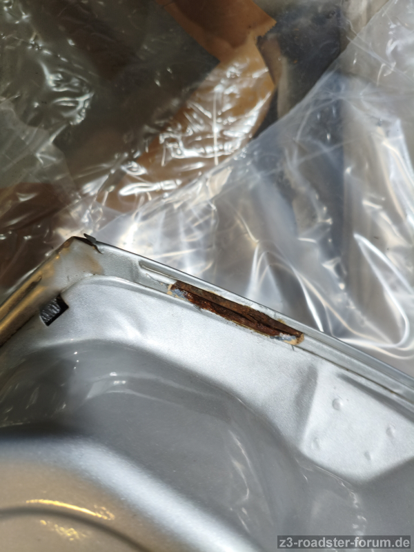

Das Problem von Türen sieht man doch gut auf dem Bild der silbernen:
Der Rost sitzt (auch) in der Abdichtung/Pfalz.
Es wird viele geben, die denken sie haben rostfreien Türen, bevor ihnen mal jmd. die lackierten Dichtwürste abstemmt und dann ganz verwundert sind. :wink:

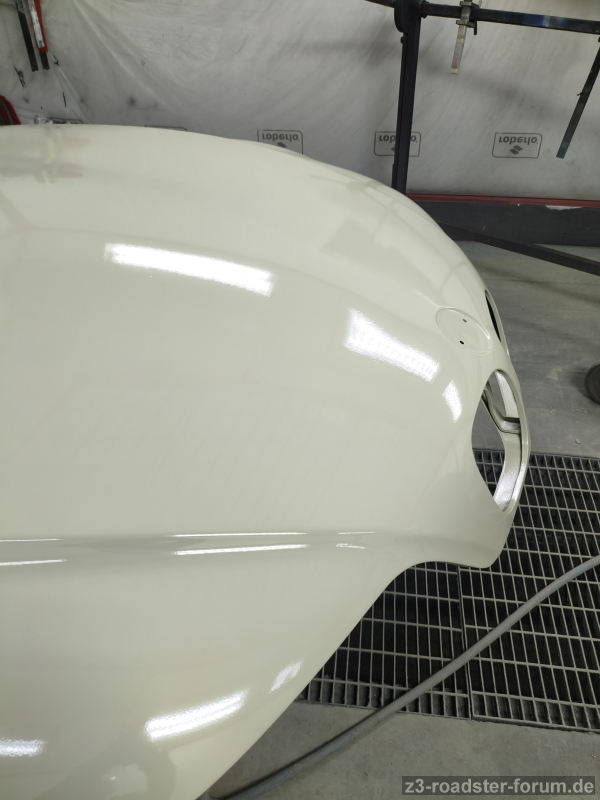

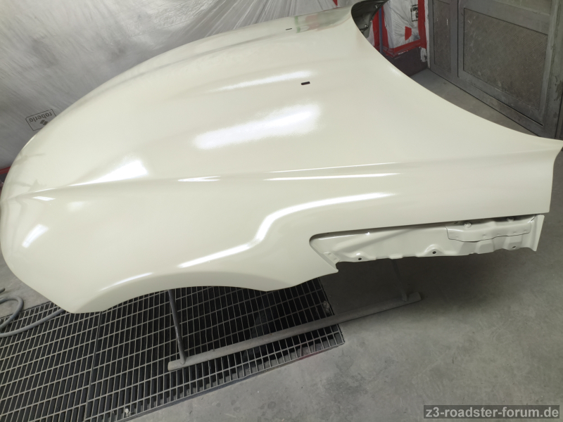

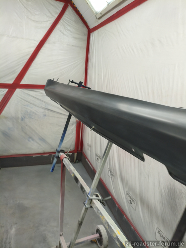

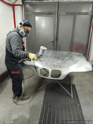

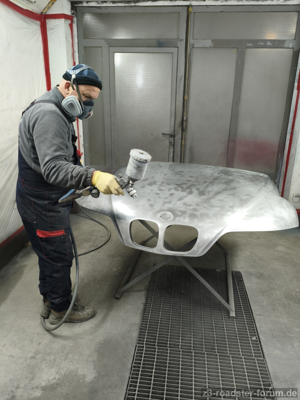

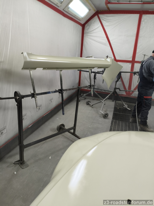

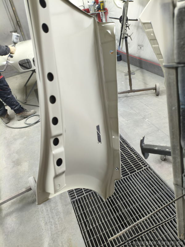

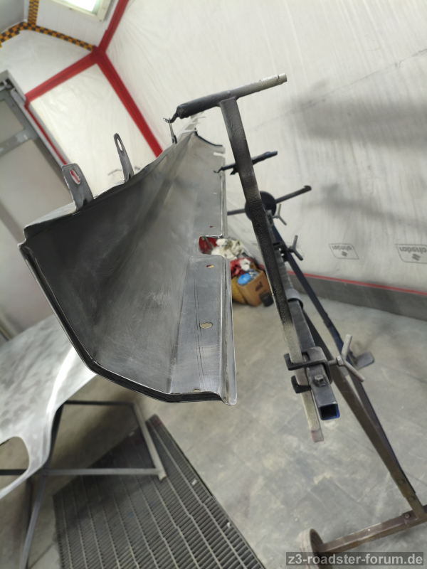

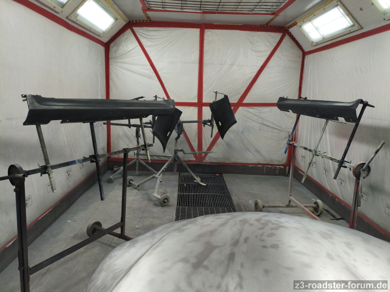

Beitragvon TopDownCruiser » 29.01.2026 20:43

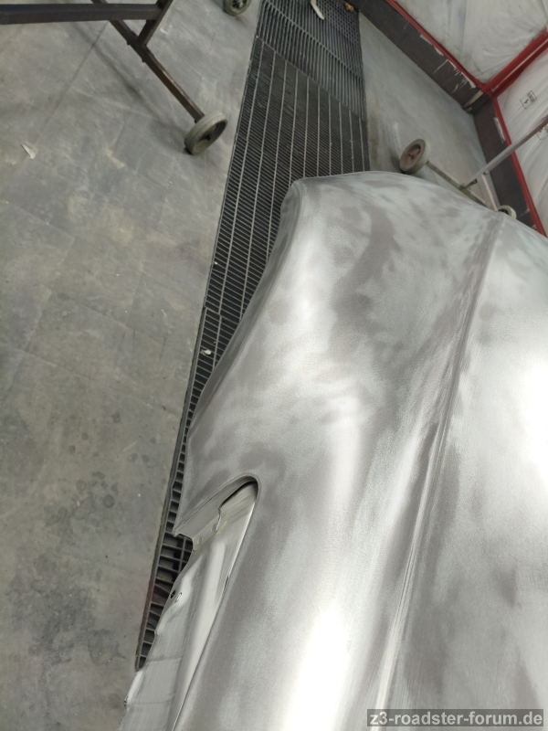

Es geht weiter.
Ein Teil der Fahrzeugkarosserie wurde heute grundiert. Die Schweller sind neu. Die Kotflügel vorne sind auch neu aber aus dem Zubehör.
TopDownCruiser

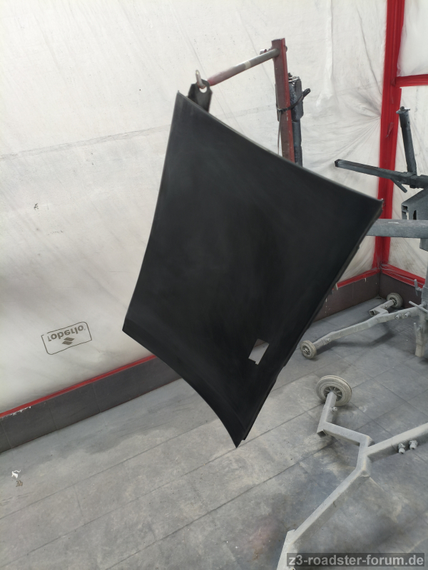

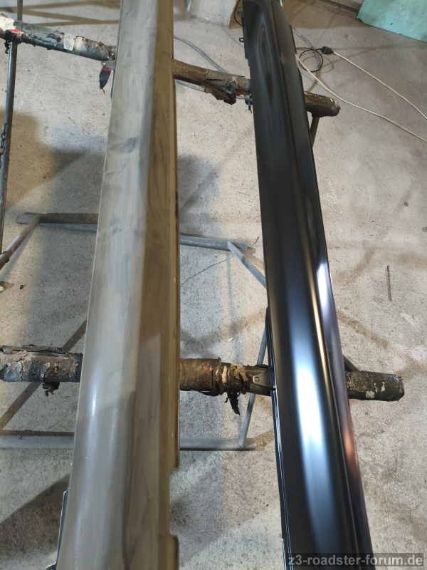

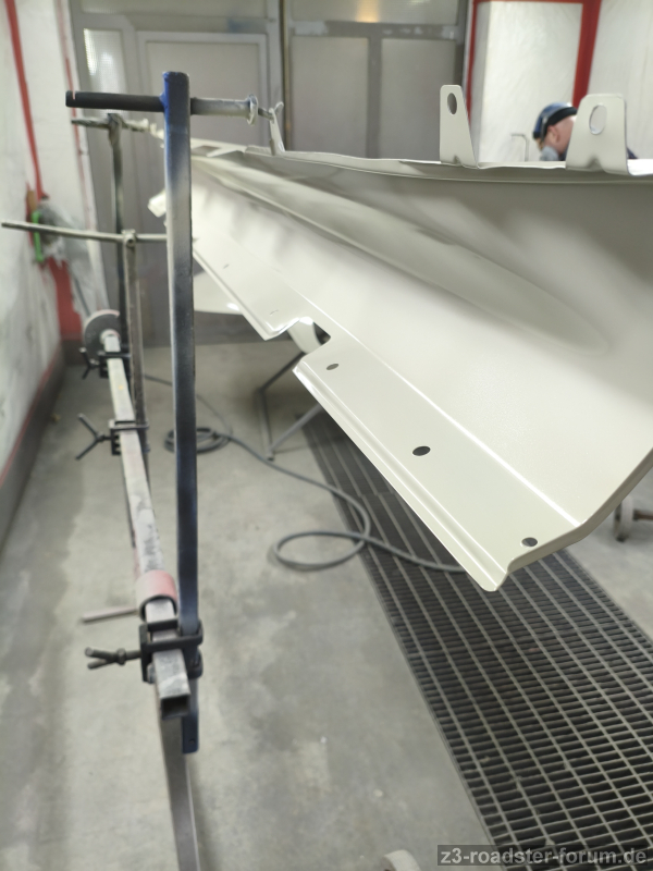

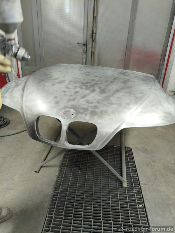

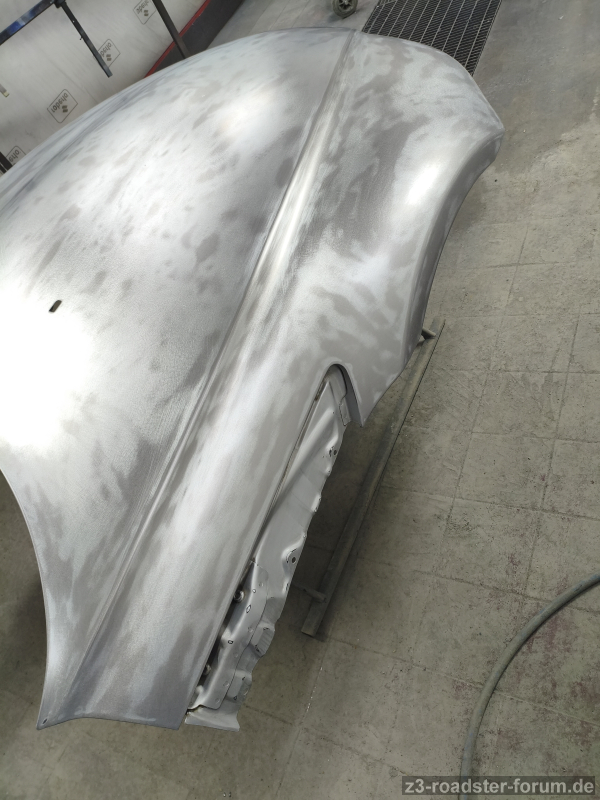

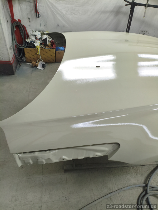

Beitragvon TopDownCruiser » 29.01.2026 20:48

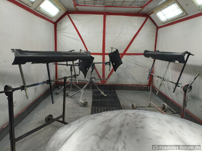

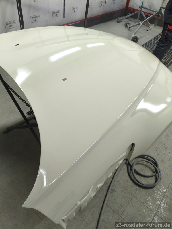

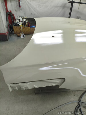

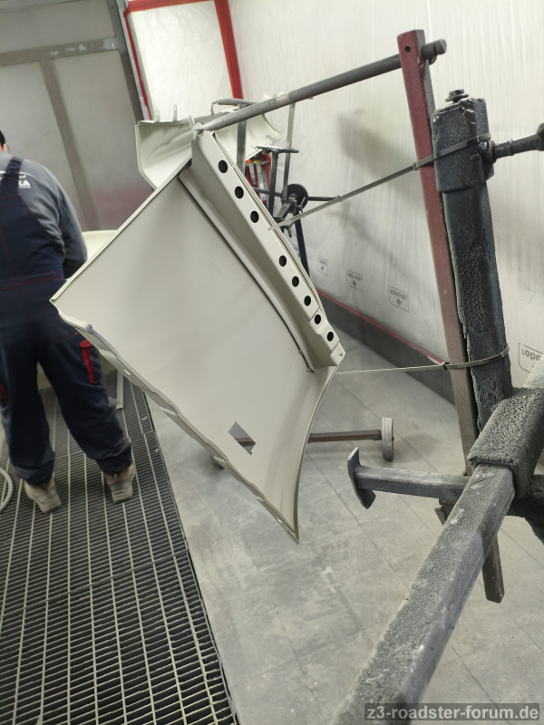

Bilder Teil 2:
TopDownCruiser
