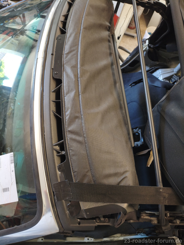

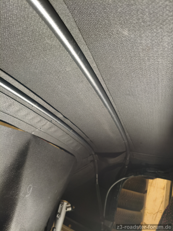

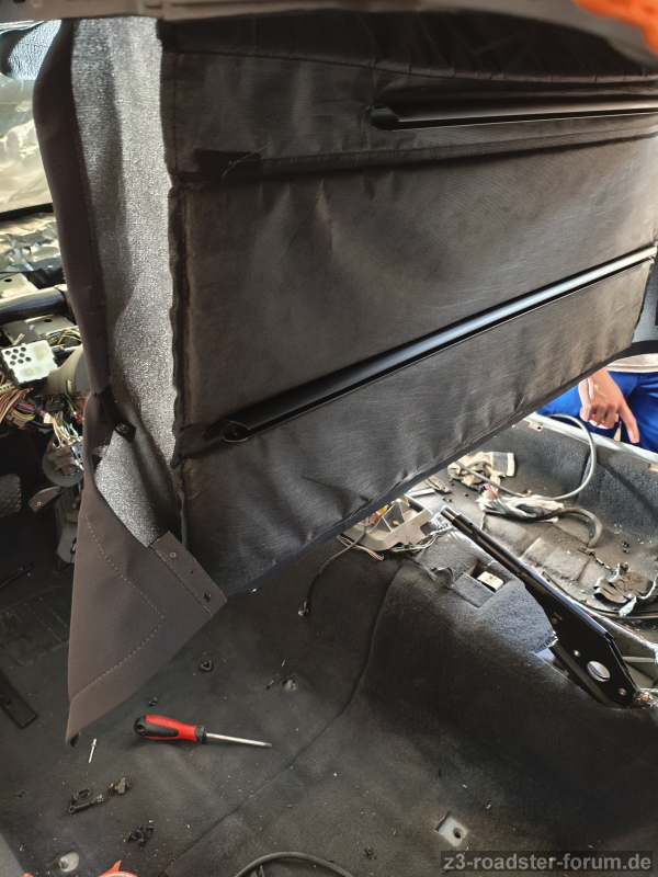

Es ging nun am Wochenende weiter.

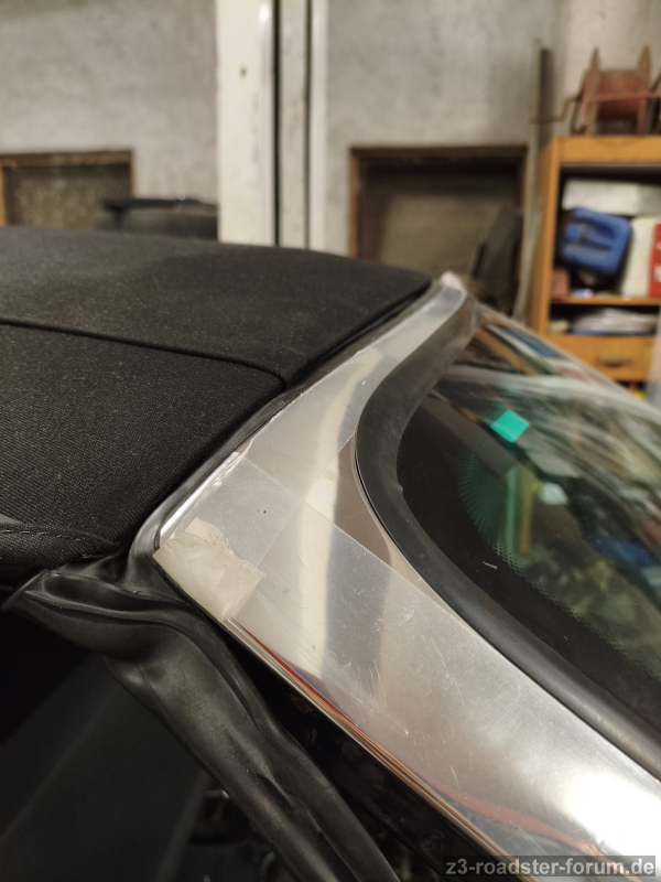

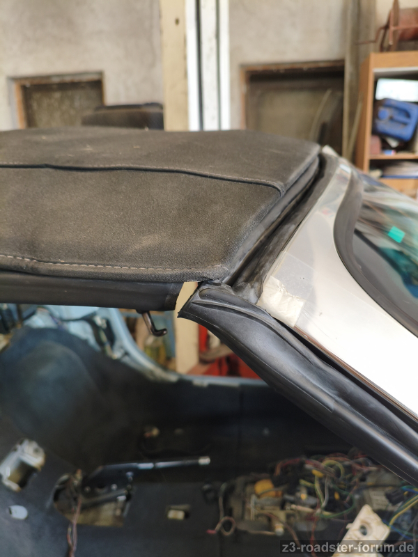

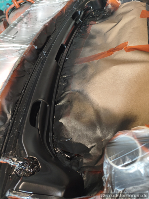

Die Dichtung um den Windlauf (A Säule) haben wir erneuert. Die alte Dichtung war einfach durch. Leider ist die Montage sowas von bescheiden, sie liegt nicht gut an. Hierfür muss ich mir was einfallen lassen.

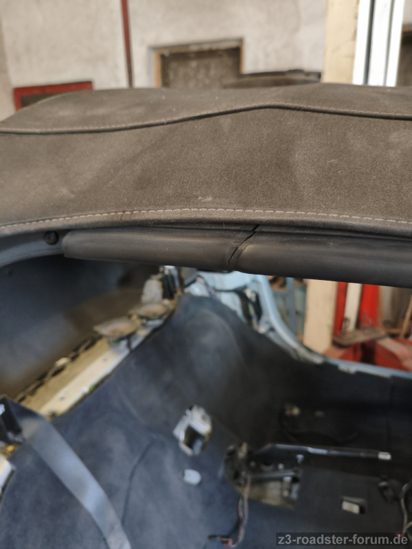

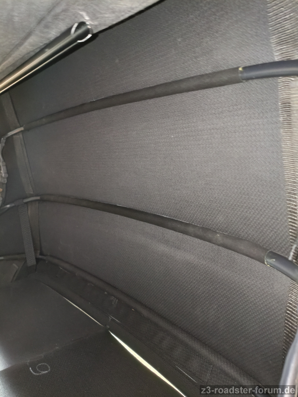

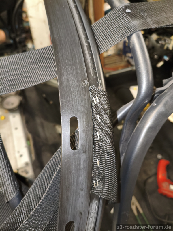

Auch das Verdeck wollten wir erneuern. Der Innenhimmel ist original BMW gekauft und das Verdeck von einer Firma aus dem Westen.
Die Montage ist definitiv nichts für Anfänger.
Alt:
Neu:
Da wir den Innenhimmel haben muss dieser vor Montage des Verdecks erst vorne angebracht werden. Im TIS stand was von mit doppelseitigem Klebeband anbringen. Das ist aber nur so beschrieben, da man anders vorne nicht an die Schrauben/Nieten kommt. Bei uns war das kein Thema und wir haben es "original" montiert.
Leider stimmt die Position der Streben nicht zum Soll. Es sieht so aus als ob 2cm fehlen. Die "Verdeckfirma" hat mir empfohlen, die Streben mit der Hand von innen an die Position zu bringen. Da das neue Verdeck sowas von Stramm sitzt, lasse ich es jetzt mal 10 Tage in dem Montageschritt und setze dann fort. Hoffentlich hat sich das bis dahin etwas gelegt und man kann die Streben dann verschieben....
Das neue Verdeck ging ums verrecken nicht zu, da die Schwiegermutter zu zu besuch war, habe ich sie aufs verdeck steigen lassen damit wir es zu machen können :D - die Bilder kann ich leider nicht online stellen, war aber echt lustig.
Fortsetzung folgt

Re: Großes Restaurationsprojekt: Unser BMW Z3 wird neu gebor
Beitragvon Zetti28 » 25.08.2025 18:22
Die neue Dichtung lag im Zweifel jahr(zehnte)lang bei BMW im Regal, ggf. die braucht auch erstmal Zeit für die gewünschte Form?
Würde vermuten da hilft wie beim Verdeck auch einfach mal Temperatur, und vielleicht noch formgebende/-stabilisierende Unterstützunng an A-Säule und Übergang.

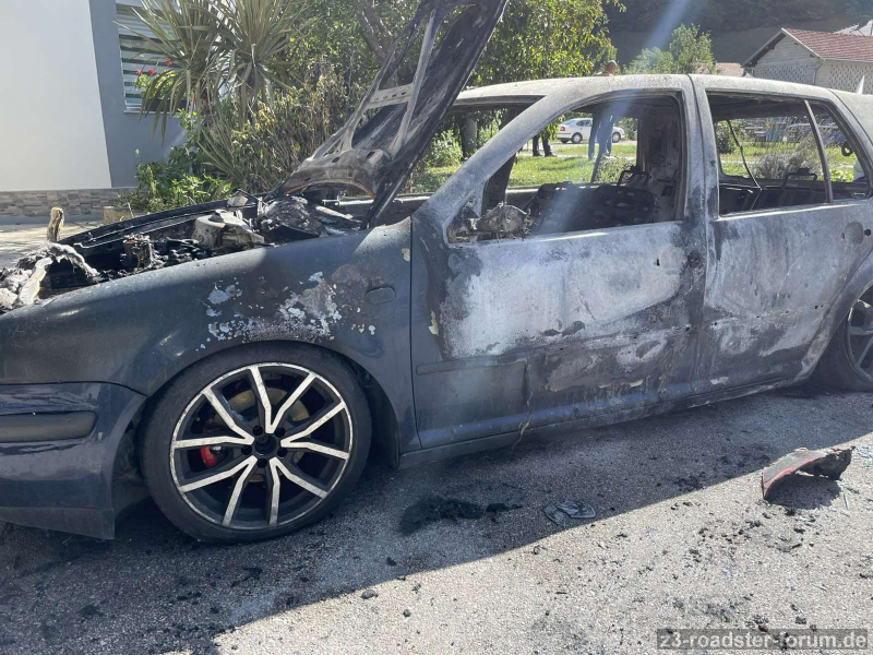

Beitragvon TopDownCruiser » 02.10.2025 07:45
Lage nichts am Auto gemacht....
Wir hatten einen Brandanschlag bei dem ein Auto angezündet wurde. Es ist Gott sei Dank das Geschäftshaus sowie Privathaus nicht betroffen gewesen. Was das Motiv war, können wir nur rätseln. Heute fangen wir aber wieder mit dem Z3 an, dieser muss fertig werden.
Sogar die Felgen sind geschmolzen....

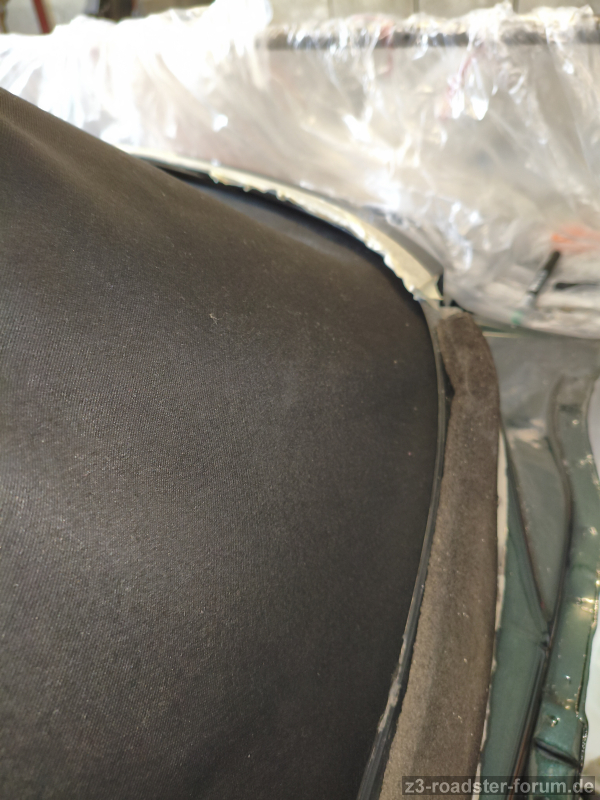

Beitragvon TopDownCruiser » 03.10.2025 15:37

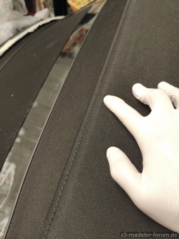

Vorm Verdeckeinkleben...
Beitragvon TopDownCruiser » 04.10.2025 22:34
Verdeck ist eingeklebt. Nur noch der Innenhimmel fehlt.

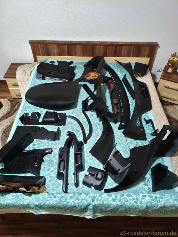

Mal ein Zwischenbericht vom Interieur.

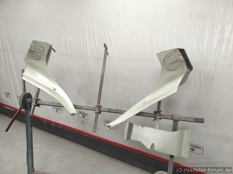

Alle Kunststoffteile lasse ich aufbereiten. Das ist wohl vom Aufwand deutlich höher als die Karosserie zu überholen. Die Teile wurden geschliffen, dann kam Haftvermittler drauf. Anschließend ein Füller und beim Einschalten der Heizung in der Lackierkammer ist der Brenner wohl kaputt gegangen. Für mich bedeutet das, dass es länger dauert bis alles fertig ist.
Die Teile müssen nun plan geschliffen werden und mit Kunststoffspachtel die Einkerbungen gefüllt werden. Anschließend kommt nochmal (laut Lackiermeister) ganz dünn Grundierung/Füller und dann der Kunststofflack.
Ein paar Bilder von einigen Teilen...

Beitragvon TopDownCruiser » 09.01.2026 23:24
Nachdem der Beige Füller wieder abgenommen wurde, sind nun alle Teile (Innenraum) fertig.
Die Mittelkonsole hat der Lacker erst nach dem vierten Anlauf fertig bekommen. Die Strucktur vom "oberen" Teil sieht für mich exakt wie beim Original aus. Kaum zu glauben, dass alles plan geschliffen worden ist zuvor. Echt gute Arbeit!
Nun habe ich die Teile mitgenommen die ich ins Auto bekommen habe und im Gästezimmer zwischengelagert bis ich sie in die Werkstatt bringe. Laut dem Lacker kann man sie jetzt schon einbauen, doch ich lasse das lieber paar Tage richtig trocknen und ausgasen.
