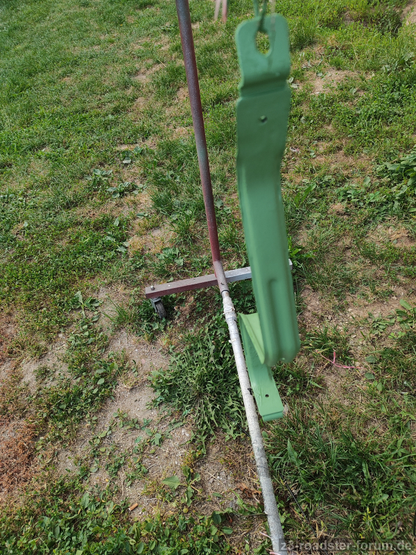

OldsCool hat geschrieben:Spätestens für den Tankhaltebügel (Beifahrerseite) muss die Achse aus dem Weg. Das Spannband (Fahrerseite, das problemlos auch aus dünnerem Edelstahl funktioniert) geht angeblich bei dem ein oder anderen auch so, bei meinen BEIDEN Facelifts definitiv NICHT.
Gruß Steffen
Ich sehe das genauso!
Die Bänder wurden heute in der Früh um 9 Uhr mit Owatrol eingepinselt und haben in der Sonne bis Nachmittag getrocknet. Anschließend eine sehr dicke Schicht Nitrofest 3in1 drauf (grün). Das lassen wir bis morgen Nachmittag trocknen und dann möchte ich, dass Nachtabdichtung aus der Pistole gespitzt wird. So sollten die Dinger ewig halten (natürlich muss das wieder zum Schluss lackiert werden).

Leider gings mit den Tankbändern heute nicht weiter, die Farbe ist nicht trocken - trotz 30C und in der Sonne stehend. Vielleicht wird es morgen was?

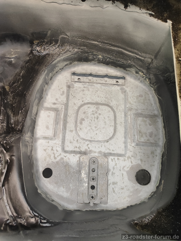

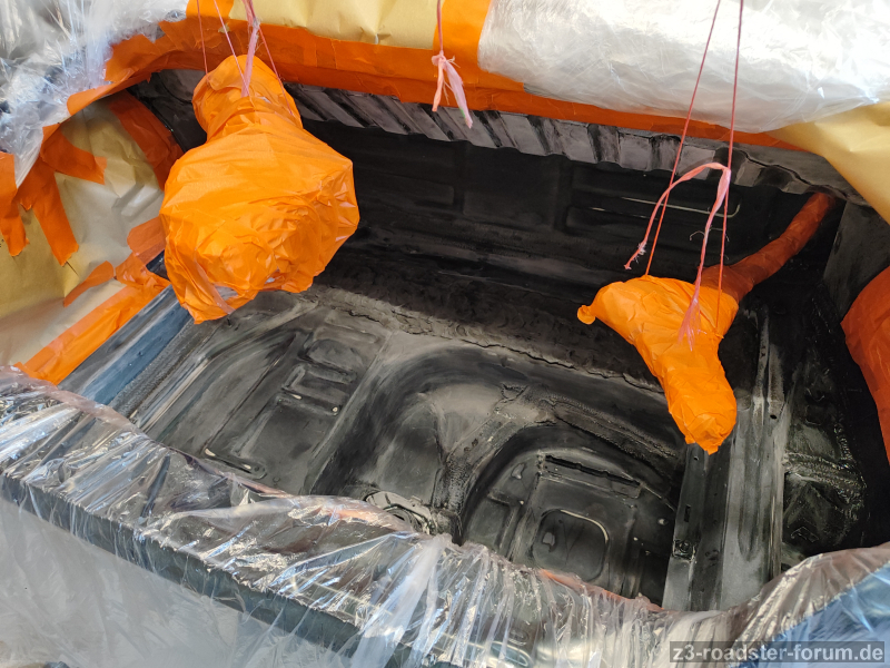

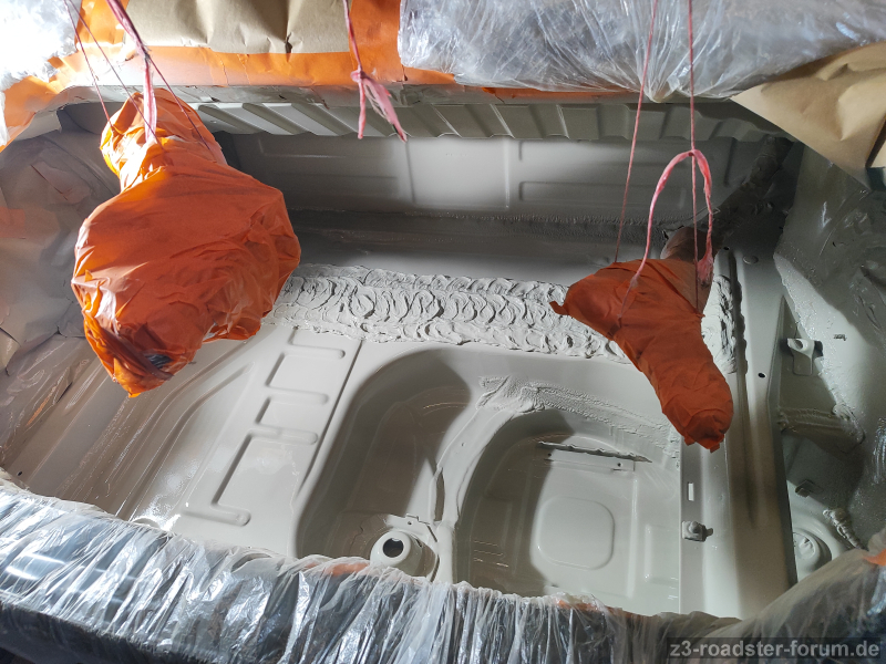

So, Kofferraum vorbereitet
und anschließend mit Epoxy Primer 2K lackiert.
Sobald das trocken ist, mit P1000 nass schleifen und dann erst schwarz lackieren und dann Oxfordgrün 2.

Der Kofferraum war nicht gut grundiert. Mein Lackierer bestand darauf, dass die Mulde komplett entlackt und anschließend neu grundiert wird. Das habe ich machen lassen – war eine ziemliche Sauerei, aber es ist erledigt. Für das Projekt wurde im Hintergebäude extra eine alte Hebebühne aufgebaut – hat sich echt gelohnt.
Der Bereich wird noch lackiert und anschließend aufbereitet.

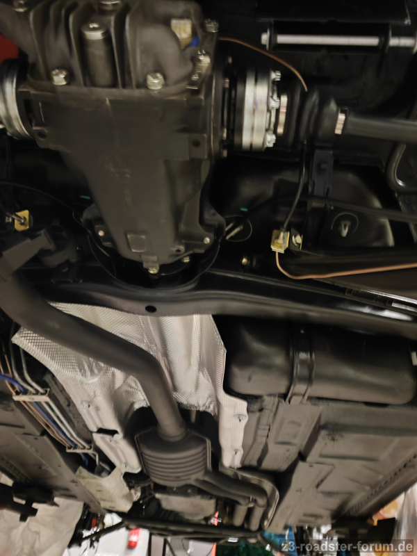

Die Tankbänder sind montiert. Links ließ sich das Band ohne Ausbau der Achse einsetzen. Rechts war es etwas aufwändiger – die Achse musste nicht ausgebaut, aber an der Verschraubung abgesenkt werden. Ich schätze mal um ca. 3 cm – und mit viel Gefummel hat es dann geklappt.
Der Unterboden ist nun abgeschlossen (bis auf das Mike-Sanders-Programm). Der Auspuff bekommt noch die neuen Blenden angeschraubt – und dann passt das.
Zwar wurde das Getriebe komplett überholt, aber die Ölwanne ist zerkratzt. Wir werden sie demontieren, sandstrahlen, lackieren und wieder montieren. In diesem Zuge kommt auch frisches Getriebeöl rein – das ist ohnehin nötig, da die Ölleitungen vom Getriebe zum Kühler ebenfalls erneuert wurden.

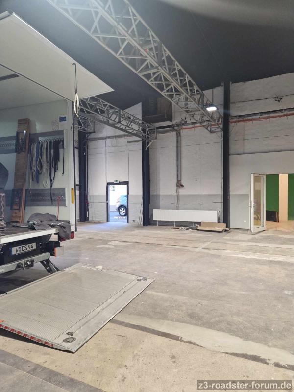

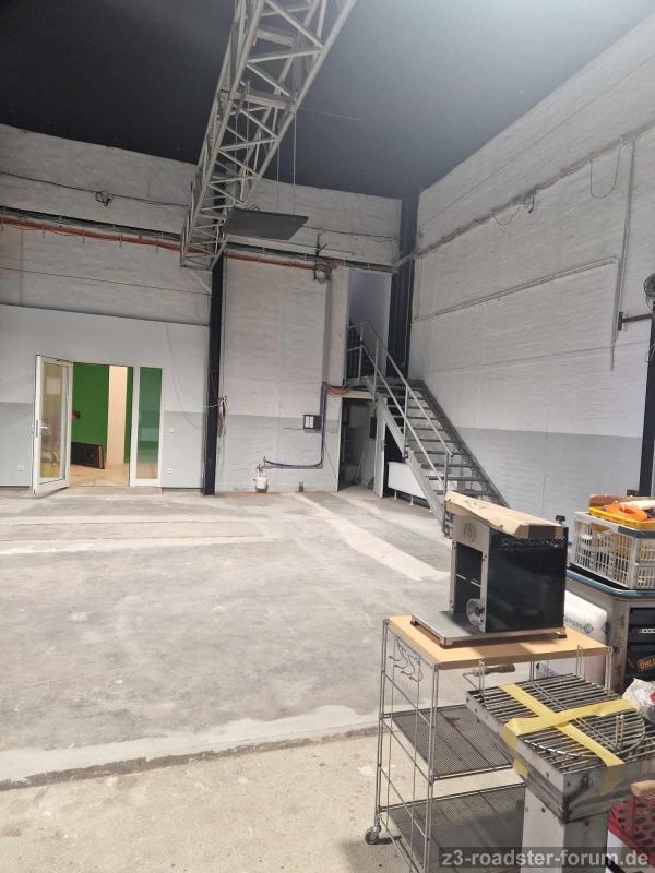

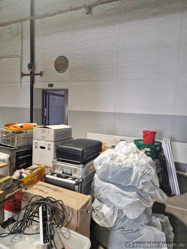

ja das mit der halle und trocken und warm im winter und dennoch genug platz...
haben mittlerweile alle garagen gekündigt, und die klamotten in der neuen halle verteilt. warm, trocken, sicher, mit 2ter etage (50qm) als lager
gute 2 jahre intensiv gesucht...und echt fast nur schrott angeboten bekommen!

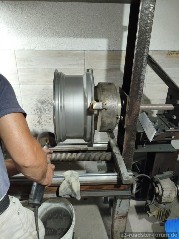

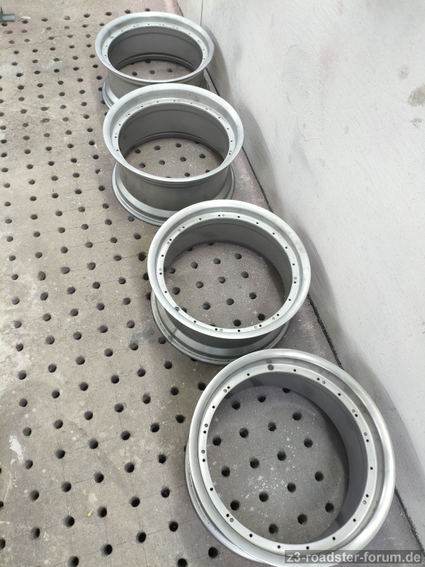

So Männer... Es geht weiter.
Die Felgen werden poliert und sollten diese Woche noch fertig werden.
In Zwischenzeit fangen wir mit der Überholung des Interieurs an.
