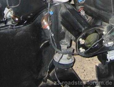

Re: Hupe defekt
Beitragvon zettdrei11 » 08.07.2008 16:36
@ Rainer
das hätte mich auch gewundert wenn es Dein Motorraum gewesen wäre-glaube kaum das es bei Deinem Z so rostig wirkt-muss aber sagen das ist bestimmt nicht der originale Platz der Tröten, hatte meine Stoßstange ja über den Winter ab also da hat nix gesessen und diese Flacheisen erinnern mich an die Doppelhupen die wir im Handel verkaufen.
Sorry das ich das korrigiere.

Beitragvon bärchen » 08.07.2008 19:52
zettdrei11 hat geschrieben:... das ist bestimmt nicht der originale Platz der Tröten, hatte meine Stoßstange ja über den Winter ab also da hat nix gesessen und diese Flacheisen erinnern mich an die Doppelhupen die wir im Handel verkaufen. Sorry das ich das korrigiere.
Kein Problem! Gebe das ja nur wieder... :wink:
Man, man, nach der Arbeit noch Arbeit. :mrgreen: Nachdem ich die Tröten, so wie Hans, von oben nicht sehen, von der Seite nicht und von unten nicht fühlen konnte :mrgreen: , habe ich kurzerhand den Zetti vorne aufgebockt. Rad und Radhausverkleidung (ich glaube 6 Schrauben) runter und beiseite... Upps, ein Trötchen sichtbar, befestigt an einem Flacheisen, also nicht 2 wie auf dem Bild. Demnach ist die Doppelhalterung und die Lage der Fanfaren wie auf den Bildern zu sehen etwas verändert und erhöht worden. Vermutlich, weil sich der Freund im Nachbarforum eine zusätzliche Bremsenbelüftung geschaffen hat und dafür mehr Platz brauchte.
Okay, Fanfaren sind jedenfalls Vorhanden. Keiner brauch bis Ostern oder auf ne Schelle warten... :mrgreen:

Re: Hupe defekt
Beitragvon zettdrei11 » 08.07.2008 20:06
bärchen hat geschrieben:
zettdrei11 hat geschrieben: quote]
:mrgreen:
Rainer
:2thumpsup: Das ist ja das tolle und ich habe es mir auch gedacht, Arbeit nach der Arbeit hatte ich auch, allerdings habe ich meinen Z nicht heute zerlegt sonder meine Fotos durchwühlt, hänge es mal dran-also die Richtung Deiner Bilder kommt schon fast hin, sitzen diese Tröten bei Deinem Z auch dort ?

Re: Hupe defekt
Beitragvon bärchen » 08.07.2008 20:10
zettdrei11 hat geschrieben: Das ist ja das tolle und ich habe es mir auch gedacht, Arbeit nach der Arbeit hatte ich auch, allerdings habe ich meinen Z nicht heute zerlegt sonder meine Fotos durchwühlt, hänge es mal dran-also die Richtung Deiner Bilder kommt schon fast hin, sitzen diese Tröten bei Deinem Z auch dort ?
Jepp! :2thumpsup: Auf dem Bildchen ist auch gut das Stück Flacheisen (Halterung) zu sehen. Wie ich sehe, ist deine Radhausabdeckung runter, oder?
Geht doch, im Team sind wir... :2thumpsup:

Re: Hupe defekt
Beitragvon zettdrei11 » 08.07.2008 20:22
Danke und Gruß
Rainer
:2thumpsup: Bingo-ja so muss ein Team funktionieren :2thumpsup:
nei die Radhausabdeckung war noch dran, ich hatte die komplette Plasticverkleidung unterhalb der Front ab-ging ganz fix-ebenso die Stoßstange incl Halter ( war beim Lacker ) denke um die Hupe zu tauschen oder zu prüfen kommt man also nur von unten dran.

Re: Hupe defekt
Beitragvon bärchen » 08.07.2008 20:30
Ach Dirk,
viele Wege führen nach Rom und ein ganz einfacher Weg in deine Fotogalerie!
Schau mal dort bei dir auf Seite 5 :wink: Dort hast du ein Frontfoto seinerzeit im "Nacktzustand" gemacht. Da kann man die Tütchen ganz toll sehen. :2thumpsup:

Re: Hupe defekt
Beitragvon zettdrei11 » 08.07.2008 20:35
bärchen hat geschrieben:Ach Dirk,
Und ich schraub noch rum anstatt gleich bei dir zu gucken... :pssst:
Rainer
Ja, nur das war mir zu klein habe es für dieses Thema noch geschnitten-ausserdem wollte ich mal sehen ob Du aufpasst und Dir meine Fotos ansiehst :mrgreen:
nun hoffe ich nur das die Tröten beim M-Roadster auch dort sitzen
