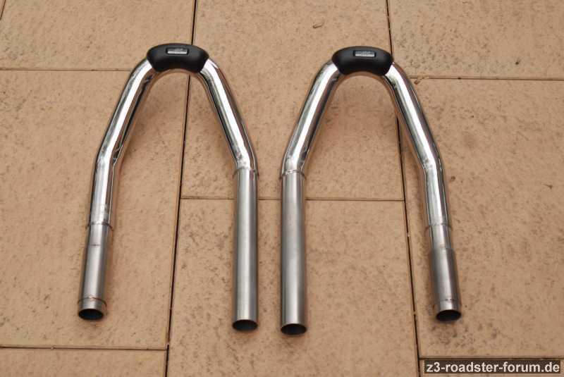

Zu dem leidigen Thema Ü-Bügel:
Man muss unterscheiden zwischen "nachgerüsteten" Bügeln im Sinne von Zubehör, welche entweder rund sind (halbkreisförmig) wie beim MX-5 (Beispiel) :thumpsdown: oder in der Form wie die originalen, allerdings metallisch blank/poliert, und mit einer Strebe über das hintere Staufach (welches dadurch unbrauchbar wird) hinweg verbunden (Beispiel). Diese sind reine optische Spielerei, und, weil nicht ausreichend mit der Karosserie verankert, ohne signifikante Schutzwirkung. Das sind Design-Bügel, aber keine "Überrollbügel".
Wovon hier aber die Rede war ist die Nachrüstung der originalen Überrollbügel (Beispiel). Sprich aus einem Schlachter (vielfach Vierzylinder wegen Front- oder Motorschaden oder allgemein verrotteter Zustand, und/oder Rechtslenker aus England und aus all diesen Gründen nicht mehr lohnenswert), mit originaler Befestigung/Verankerung in der Karosserie. Man kann deutlich den Unterschied bezüglich des "Unterbaus" und der massiven Verankerung erkennen.
Der heilige Gral sind Überrollbügel von Alumex/AC Schnitzer, welche genauso verankert und stabil sind wie die Werksbügel, aber aus poliertem Metall, quasi wie die zweite Zubehörvariante, aber ohne die Mittelstrebe. Extrem selten, extrem begehrt, extrem teuer....
Diese Nachrüstung haben schon viele gemacht, und das unterscheidet sich in keinster Weise von einer Werksausstattung. Auch hier braucht man aber auch ein passendes neues Staufach mit schmälerem Deckel zwischen den Bügeln. Dazu kommt noch die Unterscheidung ob man dort einen Subwoofer (Soundsystem/Harman Kardon) verbaut hat.

Alle e36 einschließlich Z3 sind im Sinne der heutigen crash Tests und Standards überhaupt nicht sicher. Daran wird der Ü Bügel auch nicht viel ändern. Für eine Überschlag mag er hilfreich sein. Ohne sieht der z3 besser aus, aber das ist Ansichtssache.
Der e34 ist übrigens nicht sicherer. Sicherer wäre ein Z4.
Wenn dir der Z3 zusagt, kauf ihn. Die eierlegende wollmilchsau findet man nicht. Oder schau nach eine facelift z3, den gab es glaub ich nur mit Bügel und seitenairbag.
