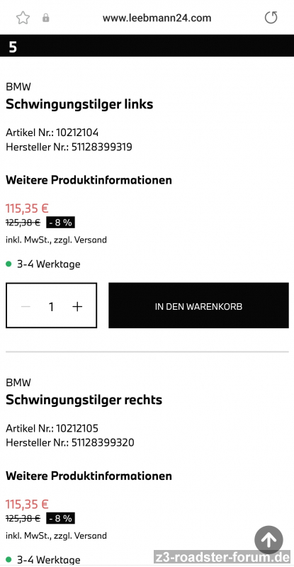

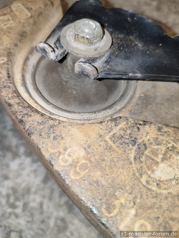

Das Auto hat hinten unter der Stoßstange Gewichte mit einem Lager drin. Das wusste ich nicht. Kann man das Lager in den beiden Teilen wechseln oder muss man das gesamte neu kaufen?

TopDownCruiser hat geschrieben:Das Auto hat hinten unter der Stoßstange Gewichte mit einem Lager drin. Das wusste ich nicht. Kann man das Lager in den beiden Teilen wechseln oder muss man das gesamte neu kaufen?
Gegenfrage: Warum diese Gummilager ausbauen?
Das sind Schwingungsdämpfer, die gibt es nur so.
Mach die sauber, entrüstet diese und lass sie neu lackieren.

Die sind beide schon rissig und ich wechsel alle Verschleißteile.

230,-€ bei leebmann24

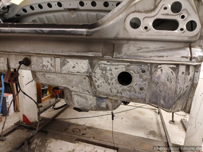

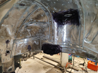

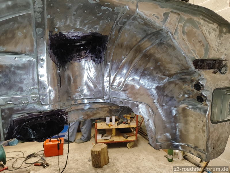

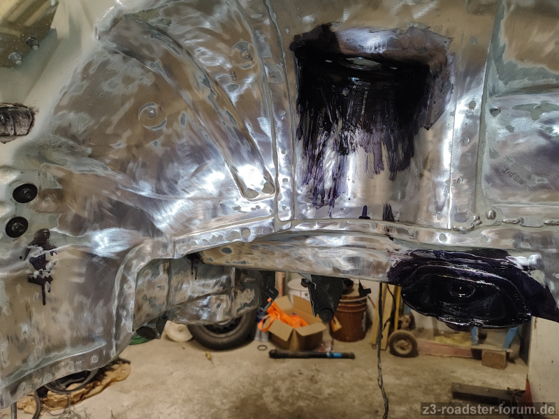

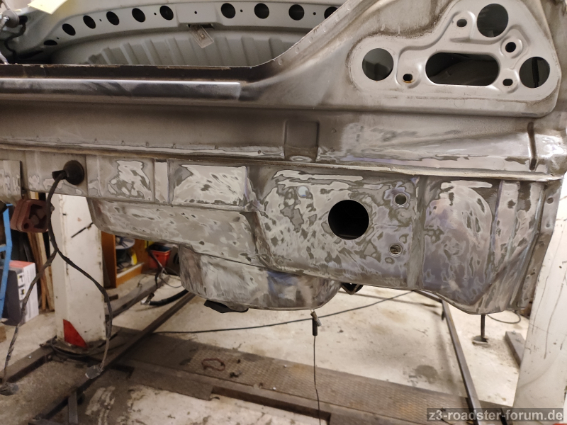

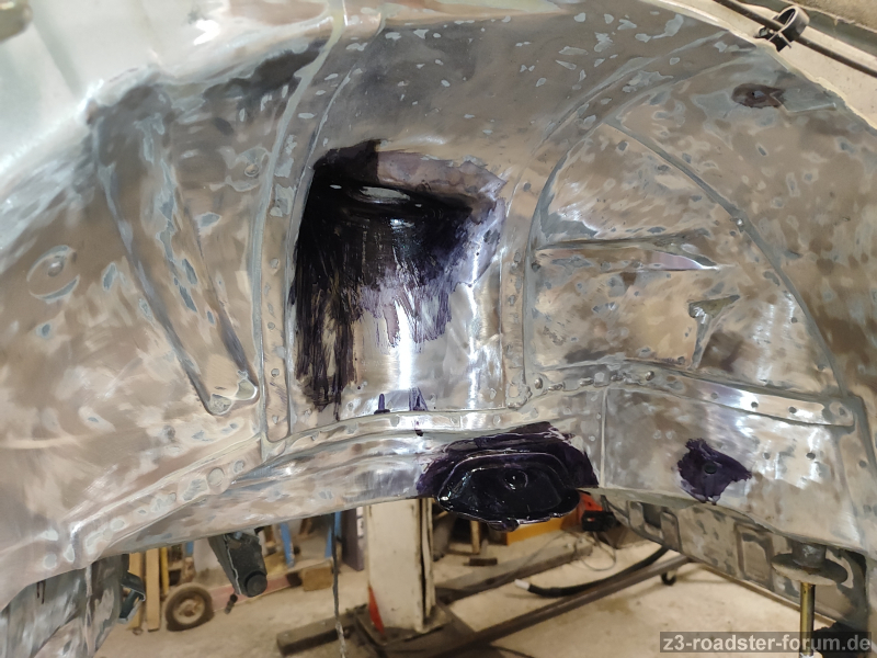

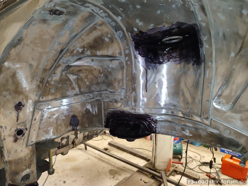

Ein paar Bilder zum Projekt. Wir haben bestmöglich versucht den alten Unterboden komplett bis zum Blech zu befreien. Das hat echt viel Zeit in Anspruch genommen. Rost gab es vor allem an der Aufnahme der Domlager sowie an den Tellern für die Federn der Hinterachse. Diesen haben wir mechanisch mit einem Keks entfernt und anschließend Brunox Epoxy in zwei Schichten mit dem Pinsel aufgetragen.

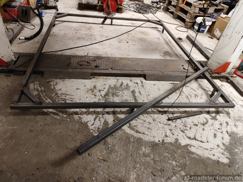

Wir schweißen nun einen Rahmen den wir unter dem Fahrzeug befestigen können um die Karosserie am Unterboden in einem Stück zu lackieren. Mit der Hebebühnenaufnahme ist das ohne den Rahmen nicht möglich. Auch sind Rollen am Rahmen dran, damit werden wir das Fahrzeug abschleppen zum Lackierer um den Motorraum, die Einstiege und den Kofferraum in Oxfordgrün 430 lackieren zu lassen....

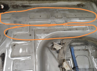

im Kontext Deiner aufwändigen Restauration wäre es unter Umständen ratsam, den Kofferraumboden zu verstärken, da bei den 6-packs gerne die Schweisspunkte reissen. Es wäre ärgerlich, würde dies nachher passieren. Teilweise müsste bei einer fachmännischen Reparatur die HA wieder raus.

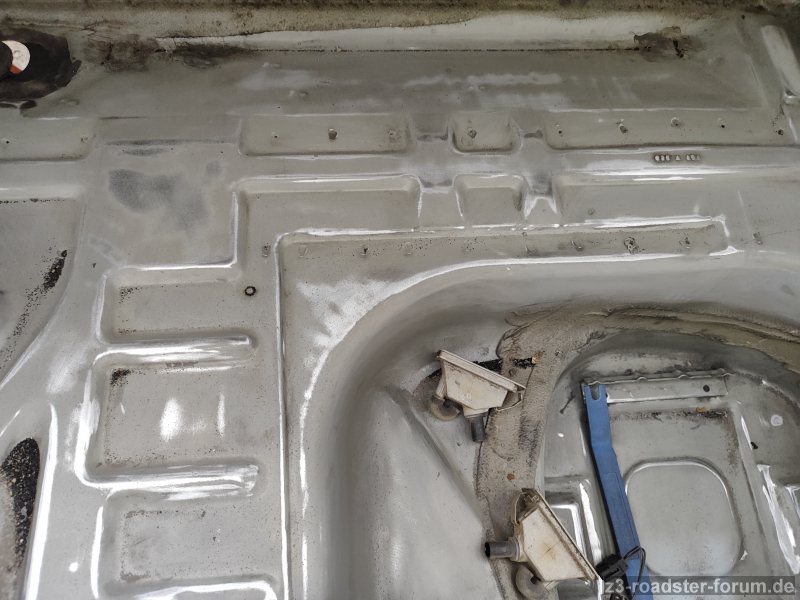

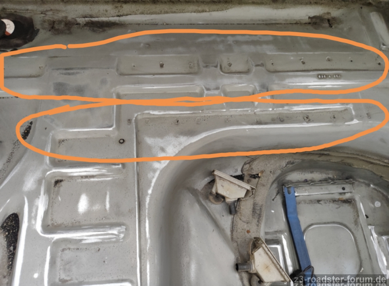

Beitragvon TopDownCruiser » 30.05.2024 13:10
Servus Männer,
könnt Ihr mir das mit dem Kofferraumboden anhand von Bildern zeigen? Der Boden sieht eigentlich sehr gut aus.
Könnt Ihr mir das einzeichnen wo das Problem sein soll?
Heute schaue ich mir die Schweller an. Sofern diese von Rost befallen sind, tausche ich die gegen Edelstahlschweller aus.
TopDownCruiser
Beiträge: 512
Themen: 39
Registriert: 24.06.2023 07:38
Z3 roadster 2.8 (06/1999)
Re: Großes Restaurationsprojekt: Unser BMW Z3 wird neu gebor
Beitragvon OldsCool » 30.05.2024 13:21
Diese ganzen Schweißpunkte...
Besonders linksseitig brechen die gern, bei sportlicher Fahrweise und ausgelutschten Tonnenlagern. Die Schweißpunkte befestigen den Querholm unterm Fahrzeug, an diesem hängt der Träger fürs Differentialllager, an dem das Diff bei starker Beschleunigung zieht bzw. bei Schlägen im Antriebsstrang reißt.
Gruß Steffen
