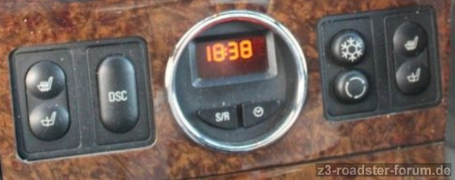

Beitragvon Al Jaffee » 11.10.2023 07:47
Mach2.8 hat geschrieben:Hier schon wieder ein 2,8er mit 4 Zylinder Front in Herten:
https://suchen.mobile.de/fahrzeuge/deta ... 31&ref=srp
Gab es 2.8er mit DSC ???

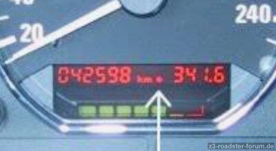

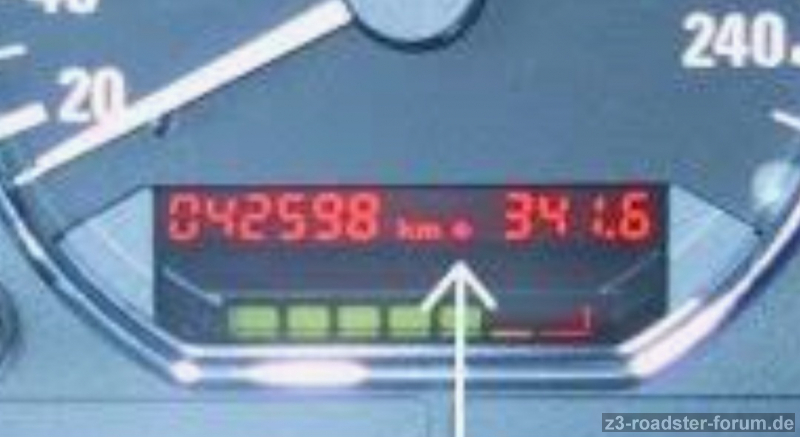

Beitragvon OldsCool » 11.10.2023 08:42
Die Tachoscheiben (Skala) kann man ja tauschen. Da wurde definitiv am Tacho herumhantiert, wahrscheinlich ohne zu wissen was man tut, und dabei auch der Manipulationspunkt aktiviert, was darauf hindeutet dass km/ml-Stand im Tacho und im Codierstecker nicht übereinstimmen....
Das muss nichts schlimmes heißen, aber gibt zusammen mit der Frontstoßstange einen recht eindeutigen Hinweis darauf dass evtl. auch an anderer Stelle herumgepfuscht wurde.
Gruß Steffen
Beiträge: 7799
Registriert: 05.06.2019 13:08
Re: Warnung vor Angeboten Z3 mit falschen Angaben/Bauteilen
Beitragvon hoschi » 11.10.2023 08:46
OldsCool hat geschrieben:Die Tachoscheiben (Skala) kann man ja tauschen. Da wurde definitiv am Tacho herumhantiert, wahrscheinlich ohne zu wissen was man tut, und dabei auch der Manipulationspunkt aktiviert, was darauf hindeutet dass km/ml-Stand im Tacho und im Codierstecker nicht übereinstimmen....
Gruß Steffen
Beitragvon eisi » 11.10.2023 08:53
Manipulationspunkt: siehe Bild
