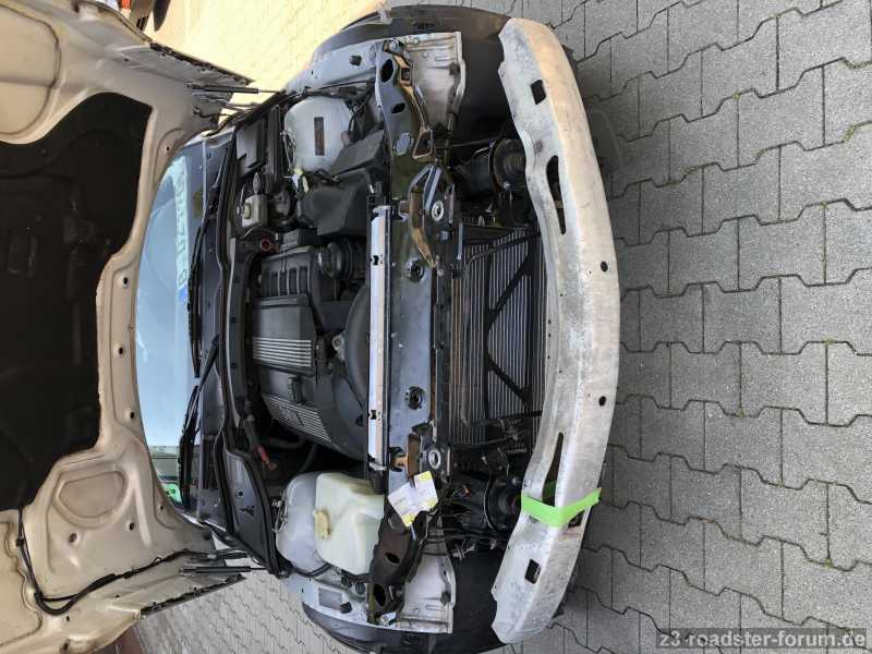

Beitragvon Geist1709 » 11.06.2019 12:49
Hier ein weiteres Bild von dem Übel.
Muss noch ein Gutachter wegen den Scheinwerfern kommen, dann kann das Zeug demontiert werden

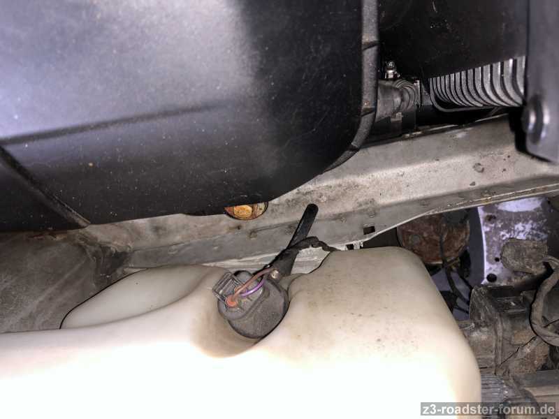

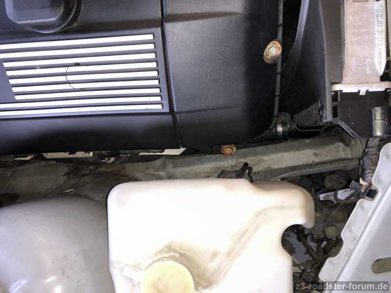

Beitragvon Geist1709 » 11.06.2019 15:17
Hier mal paar weitere Bilder..

Beitragvon joe612 » 11.06.2019 21:39
Auch wenn das aufgrund derartiger Bilder absoluter Scharlatanismus ist: für mich sieht es so aus als wäre der Längsträger verzogen Richtung fahrzeugmitte

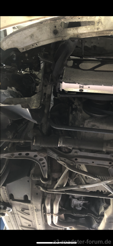

Re: Z3 Aquaplaning Unfall. Motorträger/Längsträger verbogen?
Beitragvon Geist1709 » 11.06.2019 21:46
Die Bilder werden leider von der forenseite Seitenverkehrt reingestellt.
Sind in Wirklichkeit auf dem Handy gerade.
Anscheinend passt die Auflösung nicht, sodass es gedreht wird.
Ist richtig, der rechte Träger zieht in die Fahrzeugmitte, linker Träger nach außen.
Geht morgen auf die Richtbank ohne Vermessungssatz, sondern nach Fixpunkten.

Beitragvon fredykeks » 12.06.2019 05:58
Hallo Joe612,
das hast du schon richtig gesehen. Der Querlenker und er Motorträger oder Achsträger haben dann auch bestimmt was abbekommen und gehören geprüft oder überhaupt gleich getauscht.
Das mit dem Knick finde ich leider schade. (Beitrag 32 zweites Foto)
Geist1709 lass uns bitte teilhaben wie die Werkstätte mit dem Knick umgeht und wie sie es nach der Reparatur belassen.

Beitragvon Geist1709 » 12.06.2019 07:35
Motorträger, Achsträger, Querlenker sind denke noch heil.
Werde das mal angucken..
Der Wagen hat sich eben 3 mal gedreht und ist mit der rechten Seite vom StoßstangenTräger gegen eine 0.5m Schräge Mauer geprallt, sodass sich der Träger nach links verschoben hat..

Beitragvon Geist1709 » 12.06.2019 22:57
Jetziger stand:
Fahrzeug wurde für 800€ von Polen gezogen, sodass die Längsträger wieder gerade sind.(durfte nicht zugucken)
Jetzt kann die Front:
Vorderwand/Schlossträger+Luftführung 580€(Neu von BMW)
Träger+Pralldämpfer 150€ vom EBay (Original/gebraucht)
Titansilber Stoßstange 180€ (Von sympathischen/hilfsbereiten Person aus dem Forum mit zwei schönen Zettis)
wieder montiert werden.
Für die kompletten Lichter(Scheinwerfer+Seitenbegrenzer+Nebler)kommt die Versicherung wohl auf. Wert 1800€
BMW will laut Kostenvoranschlag etwa 11.500€
Ich habe sozusagen kosten von 2500€ Wenn ich jede Kleinigkeit zusammenzählen würde.
Kann gerne noch ein paar vorher nachher Bilder reinstellen, aber soweit ist die Geschichte halbwegs Glimpflich abgelaufen.
