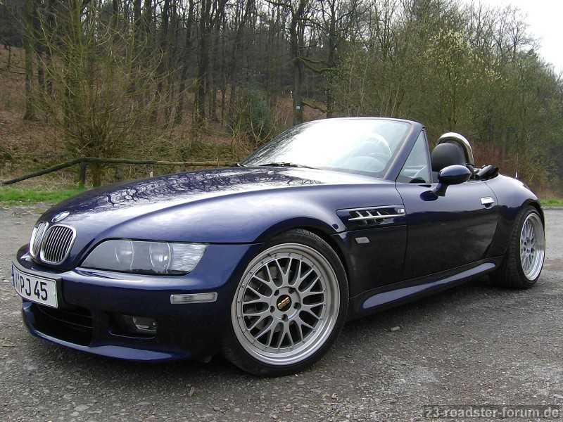

Beitragvon Zzz3-BO-1 » 28.03.2015 19:23
TheZ hat geschrieben:MoinMoin Henning,
wie ich sehe, hast du ja auch einen sehr schönen gefunden! Was ist das für eine tolle Farbe?
Gruß, Thekla
Hi, "streich" mal mit der Maus über sein blauen Zetti (Icon) rechts unter seinem Namen ... "297 Montrealblau met." sollte dann erscheinen ...
sieht auch dann aus wie dieser :
[ externes Bild ]
weitere Farben: in der Z3 Tour kannste' vieles entdecken :wink:
