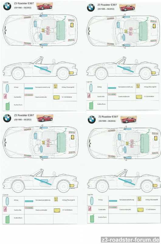

Beitragvon uwe-333 » 06.03.2014 19:16
Ich bin dran geblieben heute :wink:
Denn es nervte mich, dass diese RK einfach "betriebsuntauglich" ist.
Ich habe sie verkleinert.
Topp: Auch in A5/A6 - Format ist sie, noch immer praktisch lesbar!
Ich habe die fehlerhaften Abbildungen für die Batterie, per Bildbearbeitung eben korrigiert.
Wer mag, kann die Vorlage per Emil von mir bekommen.
Sie ist, selbstverständlich hochauflösend und könnte mit anderen Zettifreunden "geteilt" werden :lol:
2xA5 bzw. 4xA6 (m.E. auch noch gut lesbar für die FW, schicke ich gleich mit)
=> ist dünner und praktischer zu Falten!

Beitragvon Krombacher Zettler » 06.03.2014 20:20
Hallo Uwe,
Super Idee. Hoffe nur, das -solltest Du Sie jemals brauchen, was ich Dir keinesfalls wünsche- ein jüngerer Feuerwehrmann dabei ist, der noch keine Brille braucht.. :mrgreen:
Trotzdem, schick mir´s mal bitte, denn ich muß zu meiner Schande gestehen, dass ich auch noch keine habe. :(
Gruß Thomas
