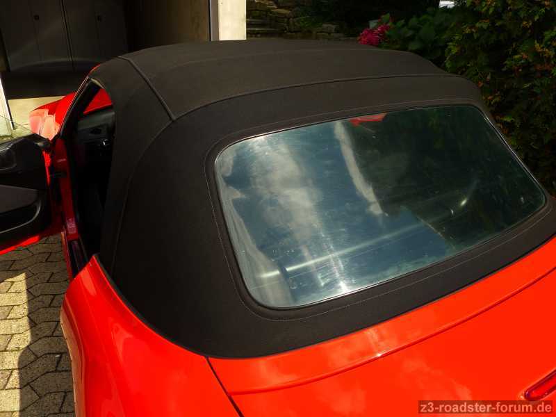

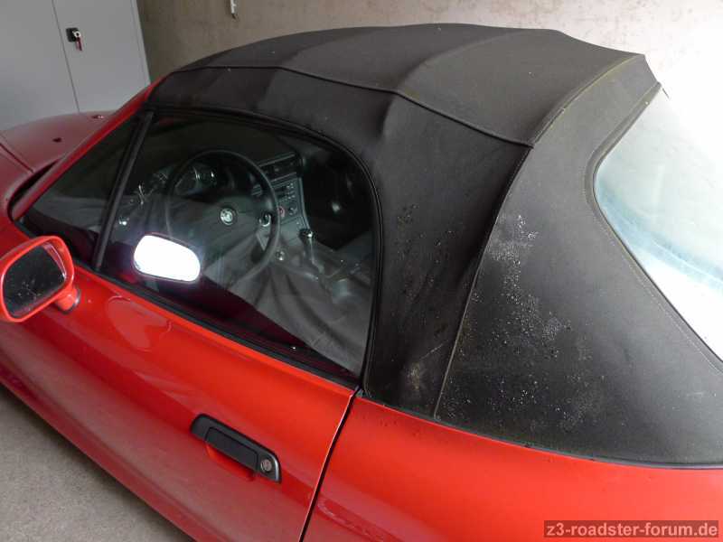

Beitragvon PeterKro » 06.12.2013 09:52
Olli, dann zunächst herzlichen Glückwunsch und gute Fahrt mit dem Auto.... :bmw:
Mein erster Zetti hatte auch das Moosproblem am Verdeck, insbesondere hinten an und "in" der Unterkante zur Karosserie hin.
Entweder mit einem Verdeckreiniger oder auch mit mildem Seifenwasser gründlich reinigen, damit lässt sich schon viel erreichen.
Ich habe damals einen Nass- und Trockensauger benutzt, um den Schmutz "rauszuziehen" statt mit Bürste oder Schwamm den Dreck immer weiter ins Gewebe "hineinzuarbeiten". Das hat gut funktioniert!
Anbei mal vorher / nachher Fotos... 8)

Hast aber auch einen schönen roten Abfangjäger :thumpsup: Verdeck sieht bei Dir gut aus, genau wie von Dir beschrieben habe ich auch den "Grünstich" am Heckbereich. Danke, habe einen Nasssauger, werde ich dann auch so machen , erst schön einschäumen und dann absaugen , ja so machen wirs :P
