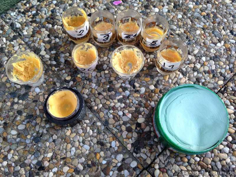

Beitragvon Alpen-Andi » 05.09.2014 14:58
Ich habe die Proben jetzt getestet.
Als Reverenzwachse wurde von mir ein günstiges Turtle Wax (~10€) und der Platzhirsch Swizöl (~100€) ins Feld geschickt.

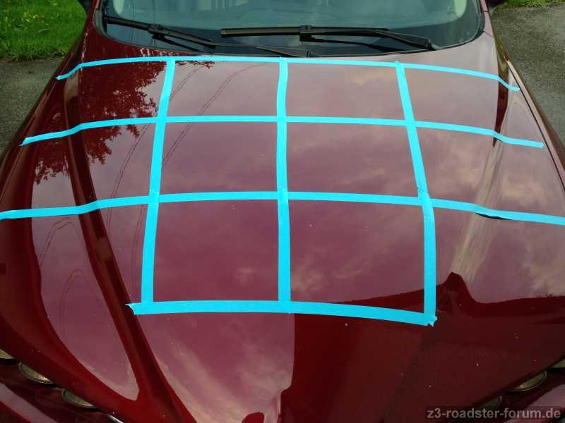

Nun hab ich Testspots abgeklebt:
20714

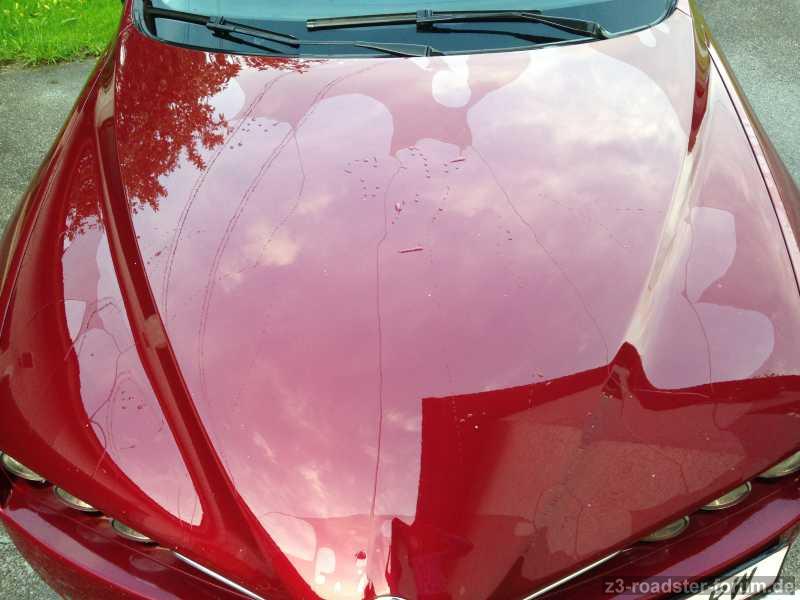

Und die Wachse darauf verteilt:
20715

Zusammenfassung:
Zwischen dem SchweizerÖl und dem Rest liegen Welten. Und zwischen diesen Welten liegen noch weitere Welten. Und so weiter .... :mrgreen:
Das Swizöl riecht traumhaft, zieht beim Auftragen mit der Hand in die Haut ein wie ne Hautpflege und lässt sich perfekt auf und abtragen.
Aber auch die meisten SelfMadeWachse ließen sich gut auf und abtragen. Jedenfalls besser als meine ersten.
Lediglich mit 4 und 5 war ich unzufrieden. Die haben zu sehr geschmiert. Es hat also lange gedauert bist ich sie wirklich restlos herunter hatte.
