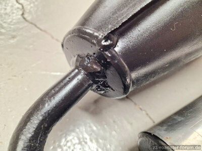

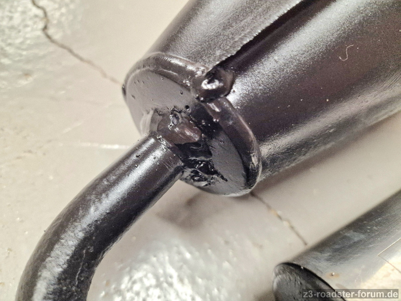

Hier, das ist was ich mit meinem Parkside Fülldrahtschrott so zusammenbringe (Rollerauspuff).
Mangels Geduld und Erfahrung/Gefühl für Schweißstrom und Vorschub schwankt das auch zwischen durchgeschweißt und angepappt. Hält aber in dem Fall, und mein Anspruch ist nicht schweißen zu können, sondern bei Bedarf mal was "zusammenzubraten", zum Beispiel ein "Spezialwerkzeug" aus Flachstahl :mrgreen:
Das sieht dann so ähnlich aus wie bei Dir :wink:

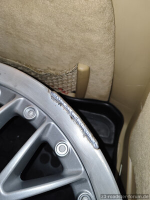

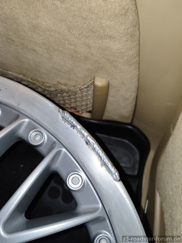

Es spielt keine Rolle wer das war, ich übernehme immer die volle Verantwortung für die Sachen die raus gehen aus der Garage.
Manches kommt bei uns auch so raus:
Obs an der Laune, Zeit etc. gemangelt hat, kann ich leider nicht mehr sagen.
