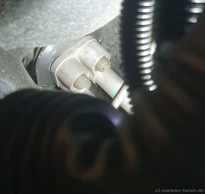

Könntest du mal zeigen, wie motoroseitig das Doppelrohr (sitzt am Verdampfer) richtig sitzt?
Die umlaufende Gummi-Lippe sieht aus, als sitzt sie nicht richtig worauf; aber die Saug/Druckleitungne sind starr, dh weiter zur Spritzwand kann das Doppelrohr (64538397714) eigentlich gar nicht mehr.
Gemäß den Bilder des Doppelrohrs müsste die erste Gummi-Nut vllt. auch gar nicht worein sitzen, sondern eher der dickere Teil mit den 4 Clips dran?

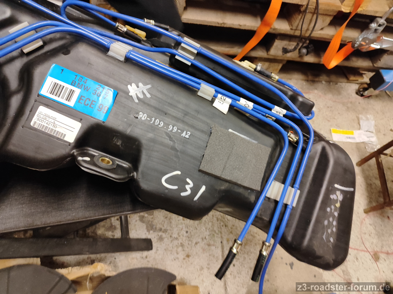

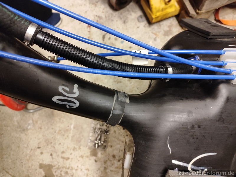

Endlich, nach Monaten geht es weiter - Teile sind eingetroffen :enraged:
Der Tank wurde erneut ausgebaut und die neuen Schläuche zum Teil schon montiert. Trotz unseres Kleinteile Vorrats haben wir eine Schlauchschellen Größe nicht lagernd. Diese trifft morgen ein und der Tank kommt wieder ins Auto.
Danke an alle die bei der Lösungsfindung tatkräftig unterstützt haben!

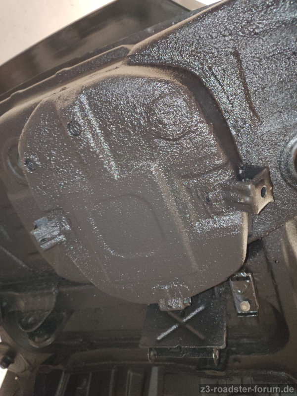

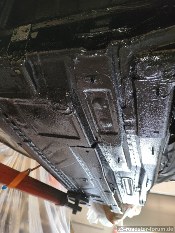

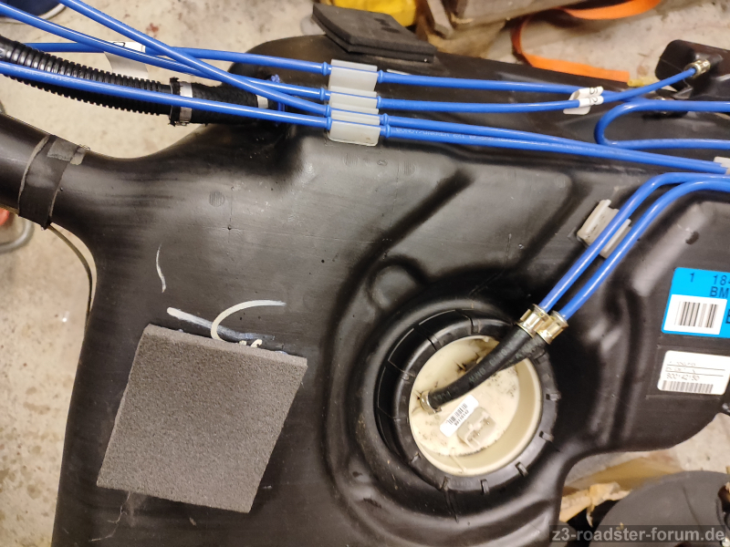

Beitragvon TopDownCruiser » 06.05.2025 22:53

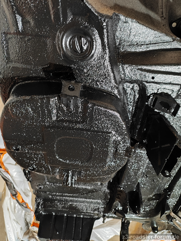

So, heute haben wir den Unterboden mit Karosseriedichtmasse aus der Spritzpistole isoliert. Auch der Tank mit den neuen Kraftstoffleitungen ist fertig und bereit für den Einbau.
Am Donnerstag sollte die Dichtmasse durchgetrocknet sein und es wird dann eine Schicht Brantho 3in1 darüber lackiert.

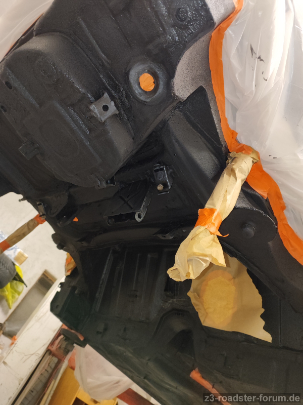

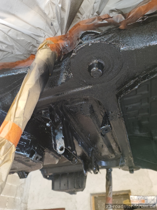

So, das Material der Nahtabdichtung ist nun komplett angeschliffen und bereit für die Lackierung. Wir müssen die komplette Werkstatt nun abdecken zum Lackieren und morgen Früh treffen neue Folien ein. Sobald alles abgedeckt ist, gehts los mit einer satten Schicht Brantho 3in1. Die Trockenzeit werde ich auf 10 Tage schätzen. Anschließend wird der Wagen zusammengebaut.

Beitragvon TopDownCruiser » 09.05.2025 14:06
So, der finale Lack ist drauf. 10 Tage trocken und der Zusammenbau startet.

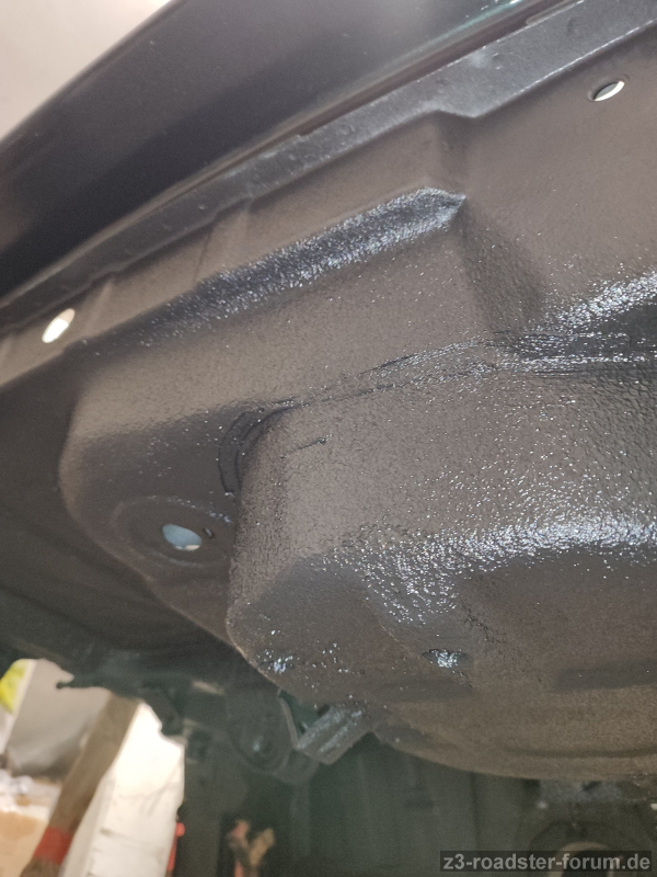

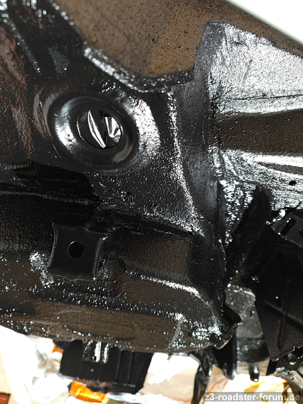

Beitragvon TopDownCruiser » 24.05.2025 22:18
Brantho ist ein Mist wenns ums trocken geht.
Es ist seit heute trocken (Fingernageltest überstanden).

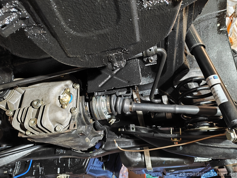

Beitragvon TopDownCruiser » 28.05.2025 20:17

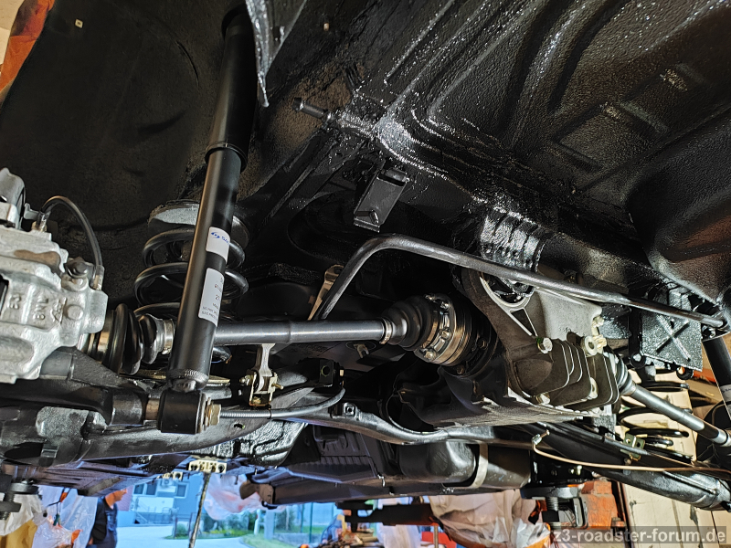

So, neuer Meilenstein: Hinterachse eingebaut (Kleinigkeiten fehlen, warten auf Teile)

Beitragvon Zetti28 » 30.05.2025 17:04
Sieht richtig gut aus :2thumpsup:
Hattest du die Pendelstütze am Stabi mit 76° reingedreht, siehe TIS ?
