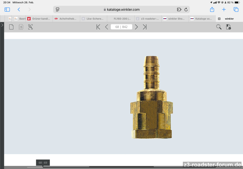

Sind das Kunststoffleitungen? Wenn was haben die für ein Außendurchmesser? besser noch den Innendurchmesser. Wir haben diese Leitungen vielleicht und das Werkzeug um die Anschlüsse einzupressen.

Das Teil finde ich auch nicht gebraucht. Hat keiner bei dem ich bisher angefragt habe (gefühlt alle im Netz). Der Außendurchmesser von der blauen Kunststoffleitung ist 8mm ca. Innendurchmesser kann ich nichts zu sagen, da ich an den nicht rankomme um ihn zu messen.
Wäre es eine Option die neue Leitung zu kürzen und den Anschluss dann einzupressen der jetzt schon dran ist?

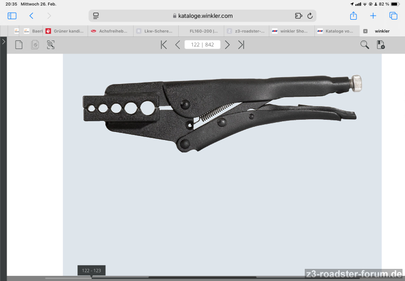

Das wäre eine Überlegung wert, es gibt Klemmzangen mit den das Kunststoffrohr fest eingeklemmt wird, um ein Anschluss einzudrücken/pressen. Wir nutzen das im Druckluft-und Kraftstoffbereich, zwei Beipiele.
