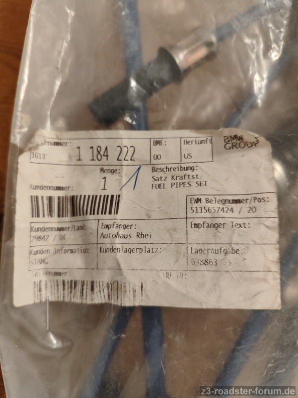

Nachdem wir drei Monate weltweit das Ersatzteil 16111184222
gesucht und gefunden hatten im neuen Zustand für 280€, habe ich heute festgestellt, dass es nicht passt. Die Quelle war ein BMW online Teilekatalog im Internet (den Namen will ich nicht nennen um in keine Schwierigkeiten zu kommen). Die richtige Teilenummer ist die 16 11 1 183 475 und wir gehen nun erneut auf die Suche :enraged:

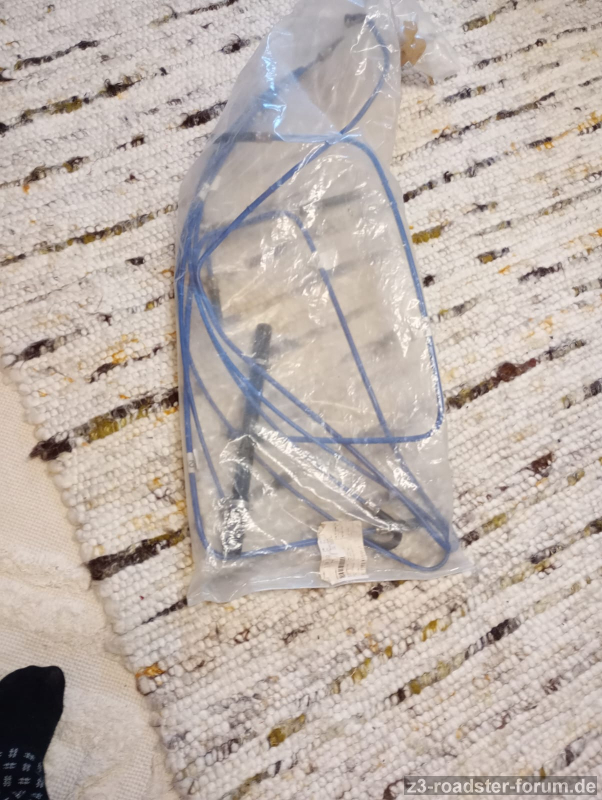

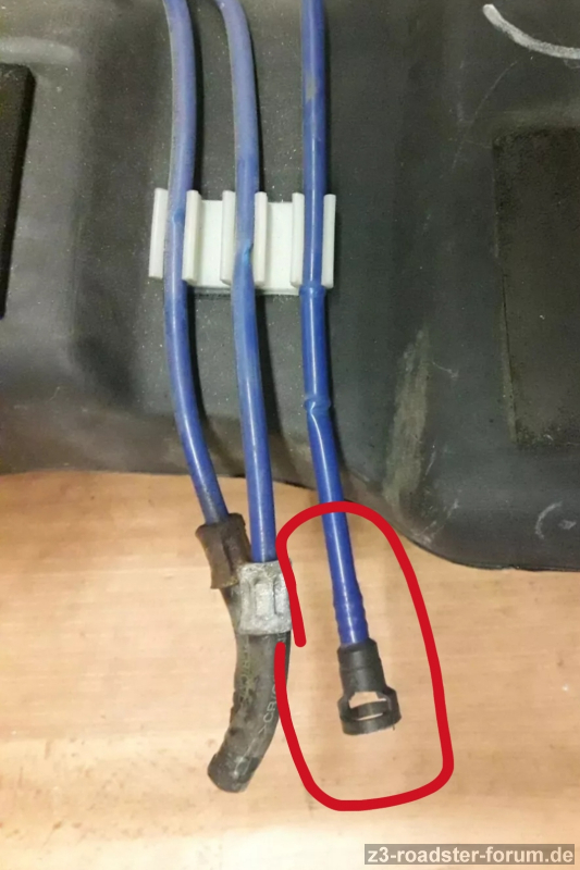

Das ist das Set welches ich monatelang neu gesucht hatte und dafür (aus meiner Sicht) viel zu viel bezahlt hatte:

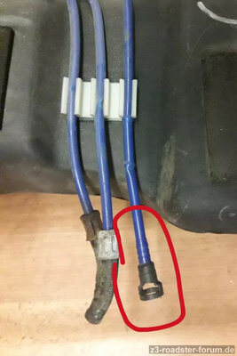

Bei unserem 2.8 FL sieht der Anschluss an den Aktivkohlefilter so aus:

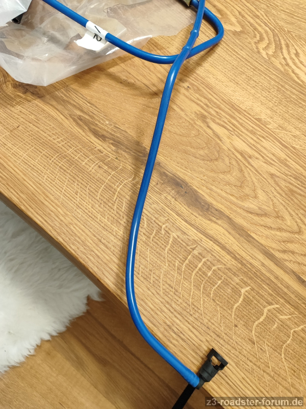

Der schwarze Anschlussstecker ist leider abgebrochen und daher suche ich nach einer langfristigen Lösung die Sinn macht. Das Set welches ich gekauft habe, sollte laut einem Teilekalalog passen, doch der Anschluss ist im 90 Grad Winkel anstatt gerade ausgeführt zu sein. Sicherlich bekommt man das irgendwie eingesteckt jetzt, doch "sauber" ist was anderes.
Das ist der Anschluss vom "neuen" Set:
Bei BMW Classics sagte man mir, dass die einen Hydraulikdienst beauftragen würden den Kraftstoffanschluss herstellen zu lassen. Den Stecker würden die aus dem 3D Drucker raus lassen.
Habt Ihr Ideen wie ich das nun lösen kann....?
Danke!

Gutes Gebrauchtteil aus nem Schlachter? :?

Hilft dir zwar nicht direkt weiter, aber ich habe so einen Anschluss vor einigen Wochen irgendwo als Einzelteil gesehen. Leider halt "irgendwo", und ich kann nicht mehr nachvollziehen wo.
Muss es also Solo geben.

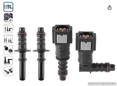

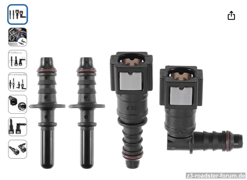

Beitragvon Celica22 » 26.02.2025 20:11
Hi, es gibt für die Kraftstoffleitung sogenannte Schnellverschlüsse in gerade und 90 Grad Winkel eventuell wäre das eine Lösung.
Der BMW müsste einen Schnellverschluss Kraftstoffleitung 6,3 benötigen.
Grüße Harry
