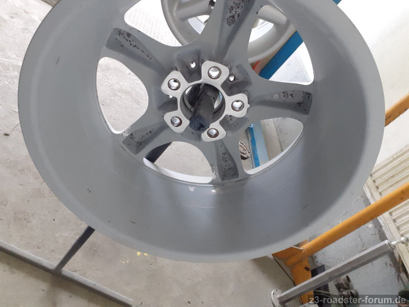

TopDownCruiser hat geschrieben:
Preistransparenz: Ich habe für die komplette Überholung inkl Material und Arbeit 250€ bezahlt. Im Vergleich zu der Chassislackierung (Arbeit ohne Material 150€) extrem teuer. Da aber niemand die Arbeit durchführen wollte, war eine Erhöhung meinerseits erforderlich. Die Felgen sind hier für 850€ inseriert und ich denke, dass ist ein sehr fairer Preis in Bezug auf die "Internetpreise" die ich gesehen habe.
Ein kleiner Tipp für deinen Lackierer: Auflageflächen und Schraubenlöcher werden niemals lackiert oder gepulvert – so wie auf den Bildern ist das im Grunde genommen ein Sicherheitsmangel. :!:
Domi-2.0
Alter: 40
Beiträge: 970
Themen: 84
Registriert: 23.05.2020 17:40
Re: Großes Restaurationsprojekt: Unser BMW Z3 wird neu gebor
Beitragvon TopDownCruiser » 14.02.2025 22:15
Domi-2.0 hat geschrieben:
Sehr gut aufgepasst! Diese Auflageflächen wurden vor der Grundierung und dem Lackieren plan geschliffen. Nach der Lackierung ebenfalls plan geschliffen und die Felgen wurden in Kartons verpackt.
