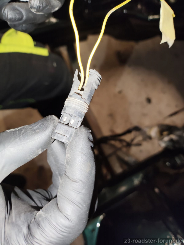

Hallo zusammen,

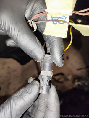

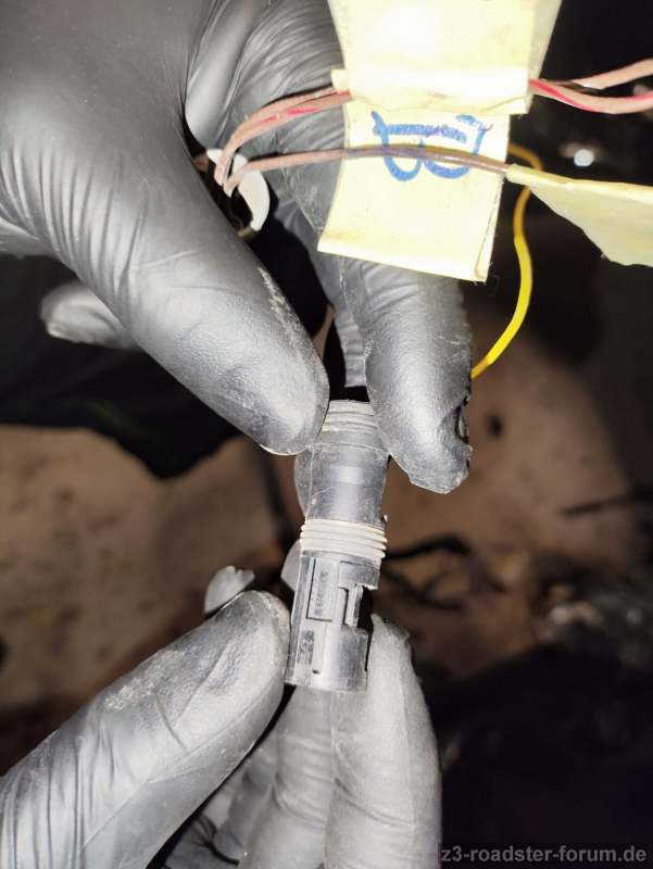

wir müssen die Stecker vorne bei den Bremsen wechseln. Leider sind diese defekt. Da haben die Vorbesitzer wohl mist gebaut. Kann mir jemand die passende Teilenummer mitteilen? Für uns sind die Zahlen zu klein um sie lesen zu können :shock:

Im dem Fall mach ich ein Foto mit dem Smartphone. Dann kann man es lesen.

Der Bremsbelagfühler? --> 34351181338

Danke für die Mühe. Es ist das Gegenstück von dem Kabel, also der männliche Stecker. Du hast mir den weiblichen gesendet

Das Problem hatte ich auch und mir deshalb die Stecker mit nem Stück Kabel von einem Schlachter besorgt.

Dann ist das Gegenstück wohl Teil des Kabelbaumes und hat keine eigene Teilenummer. Wenn du die Ziffern doch entziffern :wink: kannst, dann findest du den Stecker vielleicht separat im Netz und kannst ihn tauschen. Ging bei einem vergleichbaren Problem an anderer Stelle bei mir auch so.

Genau, das ist auch meine Vermutung. Ich hab nämlich nichts passendes im Teilekatalog gefunden. Was es aber nach kurzer Recherche gibt ist ein Reparatursatz aus dem Zubehör (trotzdem stolzer Preis) mit BMW-Nummern in der Beschreibung, unter denen man aber leider nichts einzelnes findet.

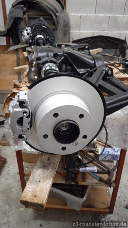

Beitragvon TopDownCruiser » 08.11.2024 17:29
Ich werde die Stecker nun gebraucht kaufen und einlöten.

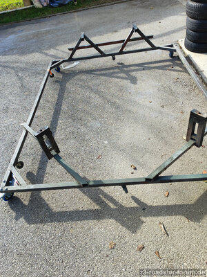

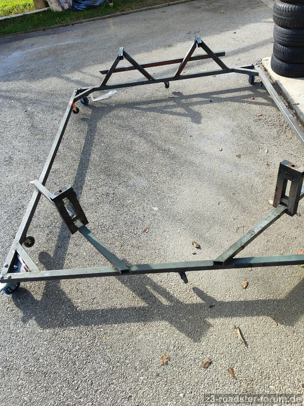

Unsere fahrbare Chassisrahmenkonstruktion wird nicht mehr benötigt. Ich wollte diese mal im ganzen zeigen. Die kleinen Lastenräder konnten das Gewicht von ca 600kg nicht tragen und daher musste ich etwas stärkere Lastenräder nachrüsten.

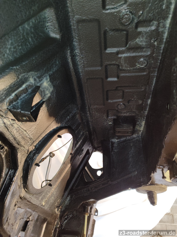

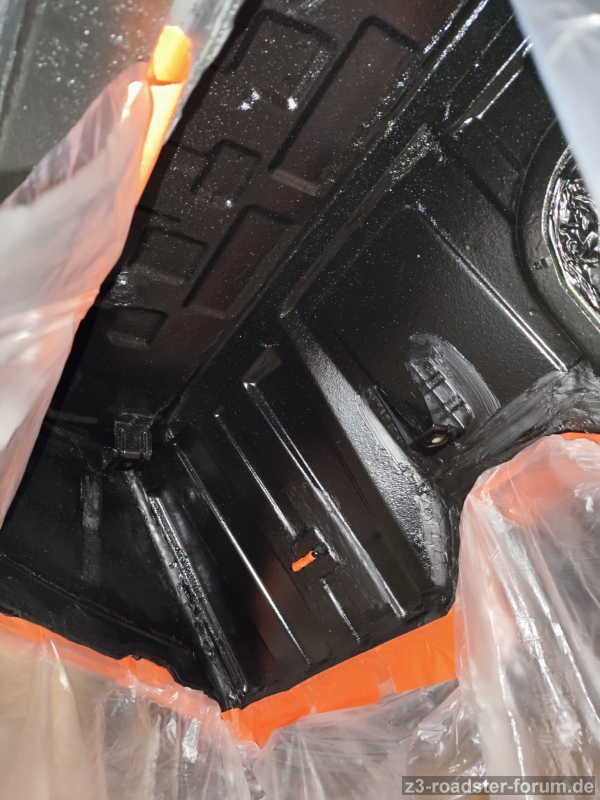

Die Hinterachse ist komplett fertig montiert worden. Die Mulde in die der Tank rein kommt wurde mit Wachs großzügig behandelt und der Tank wurde eingesetzt. Die "Schaumstoffe" um den Tank sind neu gesetzt worden von uns. Leider hatten wir ein Problem mit einem Kraftstoffanschluss vom Tank. Der Satz 16111184222 ist leider nicht mehr verfügbar und wir konnten den Tank nicht einbauen ohne den defekten Anschluss auszutauschen. Am Ende haben wir das Plastikteil mit einem 2k Kleber geklebt, geschliffen, grundiert und lackiert. Der Tank ist nun eingebaut. Die Hinterachse auch.
Der Motor kommt in paar Tagen rein, wir warten aktuell auf Teile von BMW.

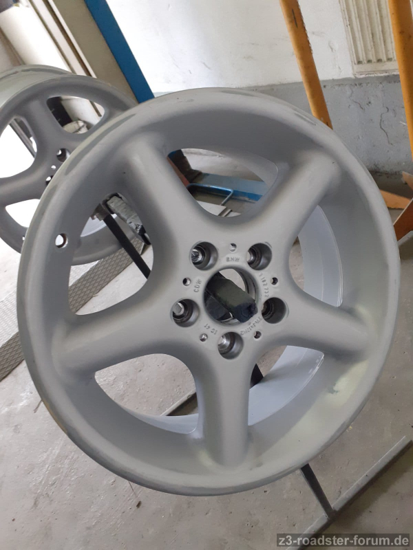

Die Sternspeiche Felgen die ich zum Verkauf angeboten habe, werden aktuell beim Lackierer überholt. Hier habe ich ein Bild von seiner Arbeit mit hinzugefügt.
