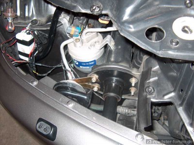

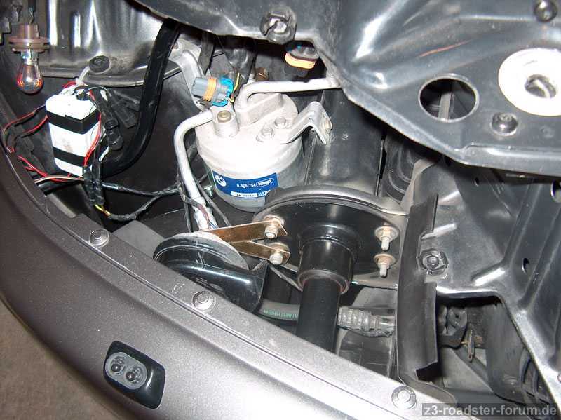

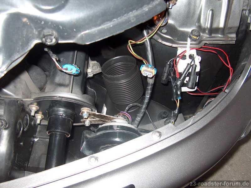

Beitragvon edy1001 » 08.07.2008 07:03
smile ihr seid mir ja eine Fan Gemeinde. Machte mich gestern Abend erneut auf die suche nach der "den Hupen" meiner schwarzen Perle. Und siehe da ich wurde "NICHT" fündig. Sie hat mir auch keine gescheuert.
Hat jemand einen M Roadster ich glaube die sind an unsichtbarer Stelle verbaut.
Alles habe ich gefunden nur ihre Hörner nicht. Kontakt im Sicherungskasten gibt es aber noch. Ich denke die haben nur korrision an den Steckern.
Nur zu blöd, wenn man sie schon nicht mal findet.
Beste Grüsse
Edy
edy1001
Beiträge: 12
Themen: 3
Registriert: 27.05.2008 09:41
Re: Hupe defekt
Beitragvon bärchen » 08.07.2008 08:48
"Wer sucht..." :mrgreen:
Schau dir mal die beiden Bilderchen an, dort sind die Hupen verbaut. Entweder Scheinwerfer raus oder Reifen runter und die Radhausverkleidungen entfernen.
Weitere Bilderchen findest du unter
www.zroadster.com/forum/how_to/35218-br ... ng_z3.html
zum Thema Bremsbelüftung.
Fanfaren-Gruß und viel Erfolg
Rainer
