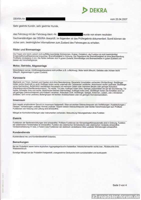

Hallo zusammen, war heute bei der DEKRA wegen dem Gutachten.
Folgende Mängel sind nicht enthalten, weil schon bei BMW festgestellt:
- Die DWA-Sirene ist defekt
- Bremsflüssigkeitsanzeige (Uhr) leuchtet
- Servopumpe oder Riemen quietscht wenn der Motor heiß ist (Mangel???)
- Nockenwellensensoren wurden bereits bei BMW auf Garantie repariert
- Ölverbrauch können die von der DEKRA nicht feststellen...
Mit den Bremsen und den Radlagern hat mir "A _ _ (alles ausser teuer)"anscheinend einen von Bären erzählt...
Das Dekra-Siegel wurde "partiell" erfüllt (was heißt das???). Unfallfrei ist der Wagen, allerdings zählen leichte (z.B. Parkrempler) nicht als Unfall, sagte er. Da wird beilackiert. Gespachtelt wurde übrigens nichts, nur beilackiert (Lackschichtmessgerät). Rest siehe Anhang (Gutachten)...
