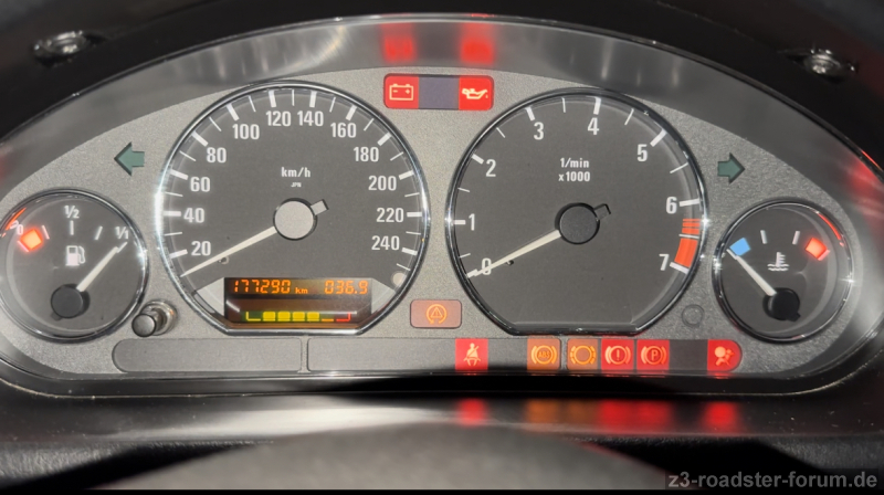

Motorkontrollleuchte ist an.

Der Motor läuft nicht, nur Zündung EIN.
Deshalb die Motorkontrollleuchte.

Mach2.8 hat geschrieben:Der Motor läuft nicht, nur Zündung EIN.
Hallo Mach2.8,

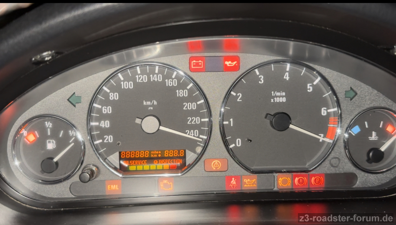

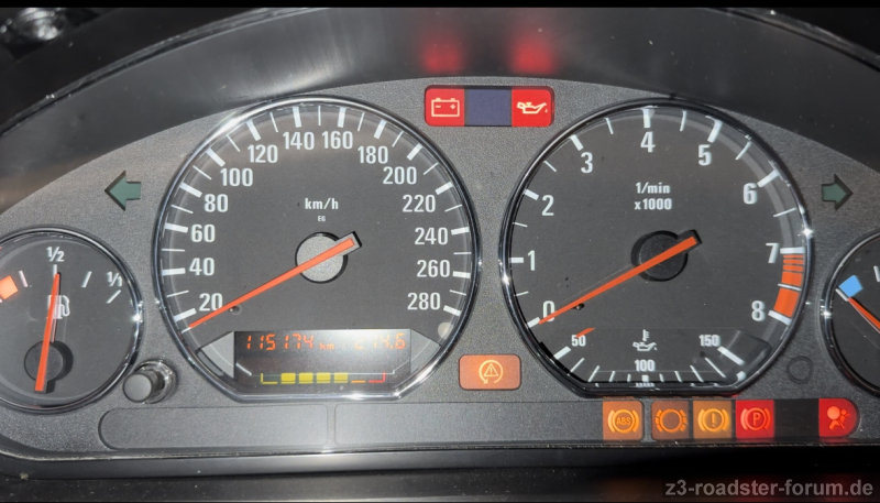

Ich bin extra jetzt mit IxNxPxA-Laptop zum Vierzylinder gelaufen.
Zündung EIN beim Vierzylinder
IxNxPxA Tachotest. MKL funktioniert.
Gerade bin ich eben 10 km zur Garage vom Sechszylinder gefahren.
Sechszylinder: Keine MKL
Auch KEINE MKL beim Zündung EIN!
Ist vielleicht dein Fehlerspeicher voll? :D

Beitragvon Mach2.8 » 09.11.2025 01:20
Da bin ich mal wieder in ein Fettnäpfchen getreten :enraged:
Ich hab einen VFL, der reagiert evtl. anders, habe aber auch nicht ausprobiert.
Mein ZZZ hat die MKL nur beim defekten Kurbelwellensensor mit gleichzeitig Motor aus gezeigt.

Beitragvon OldsCool » 09.11.2025 04:08
Die Z3s MKLlen quasi nicht. Erst ab den M54-Motoren (MS43) wird die überhaupt angesteuert, so mein Kenntnisstand. Mein 1.9er (FL M43TU) hatte mehrmals Fehler mit der sinngemäßen Ergänzung "Verursacht das Leuchten der Motorkontrollleuchte", trotzdem blieb alles dunkel. Beim 2.8er (M52TU) ebenso.

Beitragvon Boston » 09.11.2025 12:08
Barrakuda hat geschrieben:Hallo lieber Daniel(?),
Ich möchte mich für meinen Ton entschuldigen. War etwas aufgebracht in meiner kalter Garageöd. Asche auf meinen Haupt. Zu der Sache: Es können einige Unterschiede zwischen VFL und FL, zwischen M43, M44, M52, M52TU und M54 Motoren geben. Würde mich freuen, wenn auch andere sich melden würden, um Licht in die Dunkelheit der MKL zu bringen :)
Viele Grüße
Alex :D
Der 2.8er VFL hat keine Motorkontrollleuchte.
