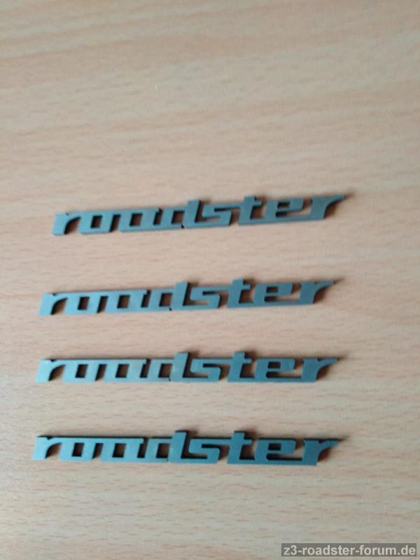

Beitragvon Inversator » 26.09.2024 17:18
Aktuell im Zulauf.
28108
Habe sie also noch nicht in den Fingern gehabt, und bin gespannt wie ein Flitzebogen. Erodiert aus 2.5mm Edelstahl. Wie die Struktur der Oberfläche ist, weiss ich auch noch nicht. Muss ich ggf. noch auf Hochglanz läppen.
Und bevor die Frage kommt. Nein! Mehr geht nicht.
War ein Freundschaftsdienst. Und die vier Stück würden ein Vermögen kosten wenn man sie offiziell fertigt. 6 Stunden Maschinenlaufzeit + Vorbereitung + Programmieren. In der Schweiz wäre man hier leicht vierstellig.
Gruss
Holger

Re: Roadster Aufkleber
Beitragvon hoschi » 27.09.2024 06:57
@ inversator,
sieht ja richtig geil aus!
wenn du das programm hast, draht-erodierer gibt es in jedem indrustriegebiet...
2.5mm 4301 ist auch geläufig.

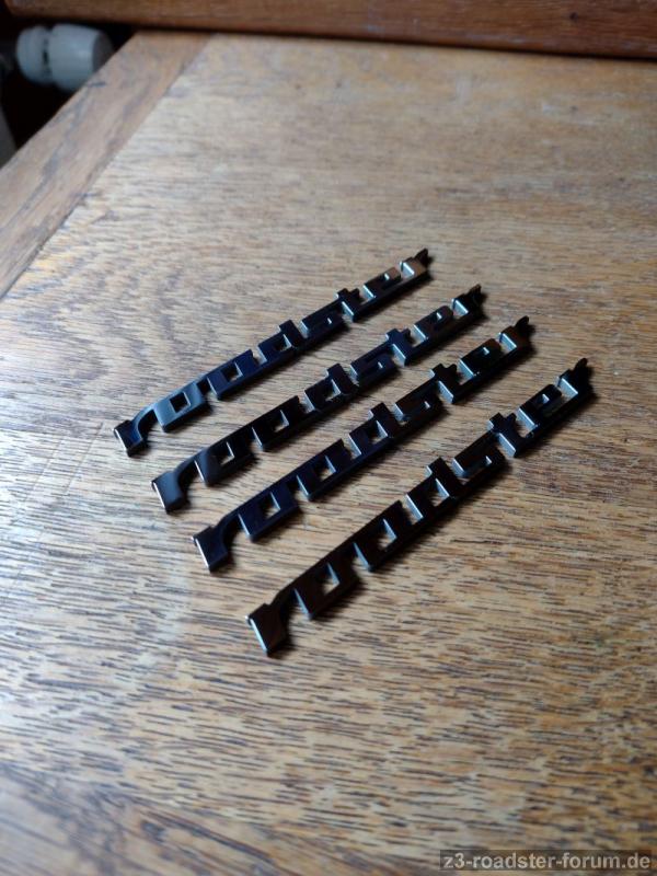

Beitragvon Inversator » 05.10.2024 13:32
Fertig.
28125
Beitragvon hoschi » 07.10.2024 07:05
erhaben, so 3-d mässig sieht schon richtig geil aus!
hoschi
