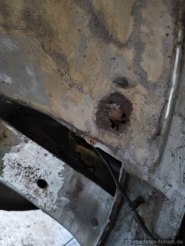

Mir hat man abgeraten, den ursprünglichen Steinschlagschutz zu entfernen. Ich wollte den aber weg haben um nicht nur den Lack neu aufbauen zu können, sondern Rostnester zu entlarven. Radhauskasten links wo die Schraube vom Kunststoffradhauskasten sitzt, soeben freigelegt und ein solches Nest gefunden. Muss leider ein Reparaturblech rein.

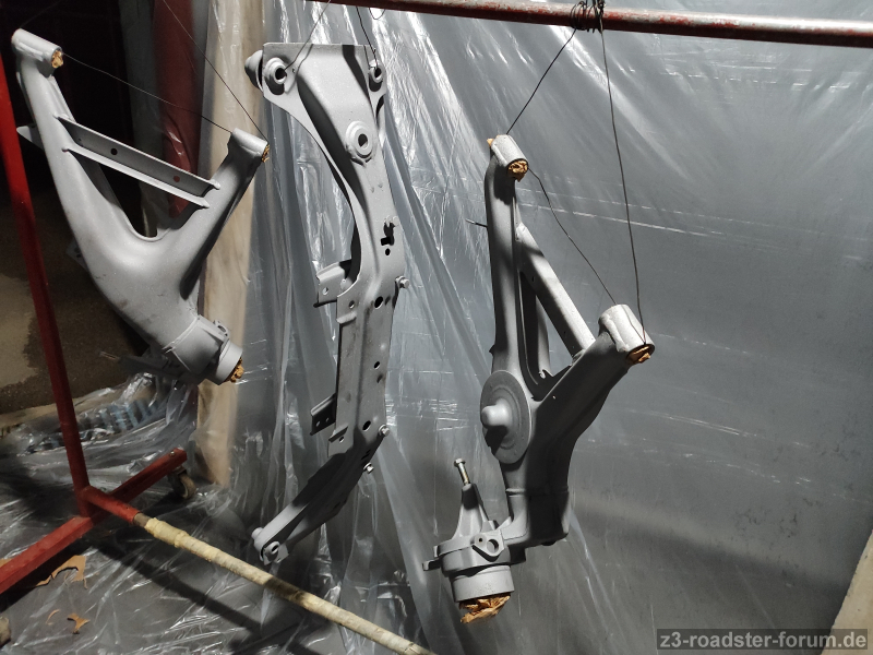

Beitragvon TopDownCruiser » 23.05.2024 22:01

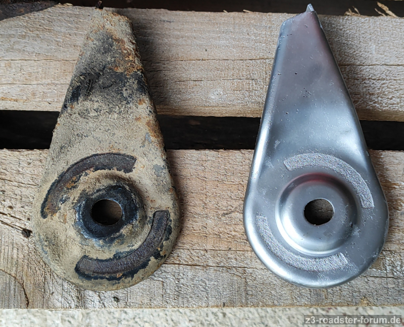

Die ersten Teile habe ich zwischendurch mit Glasperlen gestrahlt.
Ich finde den Unterschied echt heftig. Das ist als ob man Teile neu kauft. :banana:

Beitragvon TopDownCruiser » 24.05.2024 22:36

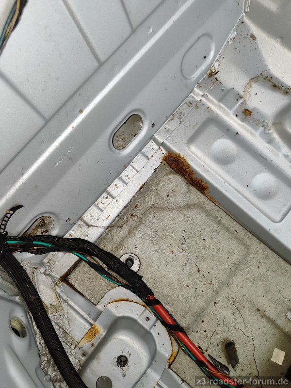

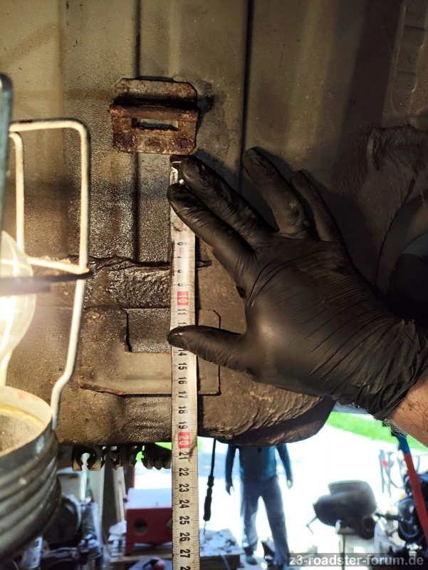

So kleines Update zu heute. Der Rost hört nicht auf. Die Tankbänder sind vollkommen verrostet. Diese habe ich heute in Auftrag gegeben, mir aus Edelstahl anzufertigen. Auch die Aufhängung des linken Tankbands ist stark vom Rost befallen. Das Stück Blech haben wir entfernt und das wird ebenfalls in Edelstahl angefertigt. Beim Beifahrerboden ist auch etwas Rost da. Diesen schneiden wir morgen großzügig raus und schweißen ein neues Blech rein.
Zwei Fotos hierzu:

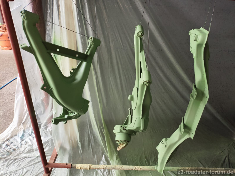

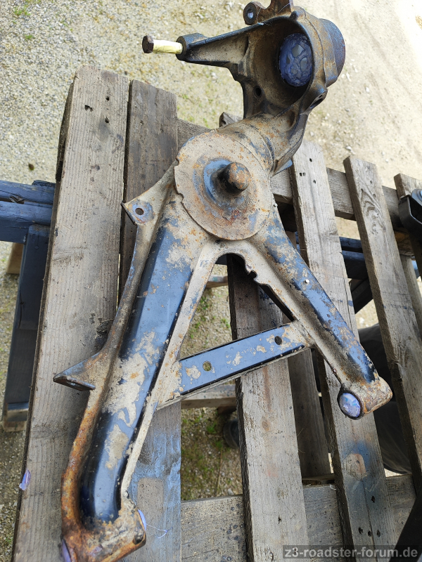

Beitragvon TopDownCruiser » 26.05.2024 22:28

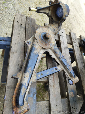

Die Achsteile nach dem Ausbau:
Nach dem Sandstrahlen:

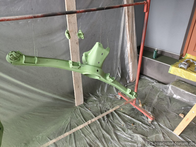

Nach der ersten Schicht Nitrofest:

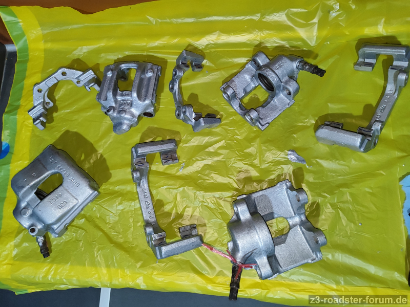

Die Bremssattel sind auch erneuert:
Der Plan sieht vor, den Unterboden sowie die Achsteile mit 2 Schichten Nitrofest zu lackierem. Zwischen den Schichten wird mindestens 24 Std Trocknungszeit eingeplant. Zum Schluss kommt ein 2k Acryllack in schwarz über das Nitrofest. Im Radkasten kommt zwischen dem Acryllack und Nitrofest eine Schicht Steinschlagschutz von Mipa drauf. Derzeit sind wir noch am entrosten und zum Teil die alten Bleche durch neue zu ersetzen.
Die Lager aus der Hinterachse haben wir mit den herkömmlichen Methoden nicht entfernen können. Diese wurden dann mit dem Brenner ausgebrannt und gingen anschließend einfach raus.
