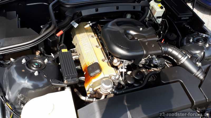

Eine Sache wäre noch beim Motor ist mir das hier noch aufgefallen. Was könnte das Sein? Harmlos oder nicht?

Beitragvon muhaoschmipo » 10.07.2019 17:17
Da ist halt noch Wachs drauf und beim einfüllen hat wer grkleckert

Beitragvon eisi » 10.07.2019 17:18
Öldeckeldichtung rissig/defekt.
