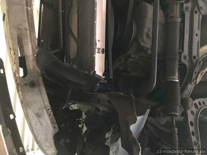

Beitragvon Geist1709 » 11.06.2019 07:24
Leider verbogen..

Beitragvon fredykeks » 11.06.2019 08:38
Hi,
also da würde ich mal ein paar Sachen demontieren.
So tragisch erscheint mir das am Foto nicht.
Vorne Stoßstangentäger runder Motorträger oder Achsträger lösen und alles was den Rahmen halten könnte aufschrauben.
dan kannst du schon mal sehen wo er hin geht oder ob es bleibend ist.
Solange da verbogene Teile dran hängen kannst du da keine Aussage machen.
Wenn du keinen direkten knick im Rahmen findest könntest du da mit einem Blauen Auge davon kommen und am Foto sehe ich da eigentlich keinen.
Jedoch wäre es wichtig das sie Ihn vermessen und wenn das meiste abgebaut ist können sie ihn bei kleinen Abweichungen auch sofort einrichten. Das sollte auch nicht die Welt kosten und du kannst davon ausgehen das du die Spur danach auch wieder korrekt einstellen kannst.
Ich denke einige von uns kennen das, man will das so schnell als möglich hinter sich bringen.
Aber hier solltest du mit ruhe an die Sache gehen und dir zumindest jemanden suchen der sich mit so etwas auskennt, da kannst du dann mit voller Kraft mithelfen und es geht weniger schief und dazu gelernt hast du dann auch einiges.
Ist nur meine Meinung und sollte nur als Tipp verstanden werden.
Grüße Fred

Beitragvon Geist1709 » 11.06.2019 11:45
Super lieb von euch!
Also einen kleinen Knick haben wir gefunden, aber ist soweit auf erstem Blick nicht zuuu dramatisch.
Der Längsträger ist um etwa 1-1.5cm nach rechts gebogen.(kein riss, keine stärkere Delle)
Also Richtbank wird mir hoffentlich erspart bleiben.
Morgen geht der Wagen in eine Werkstatt um die Ecke mit fachkundigen Polen die das nach Augenmaß mit fixpunkten anscheinend wieder bestmöglich gerade ziehen können.
Melden sich bei mir später
