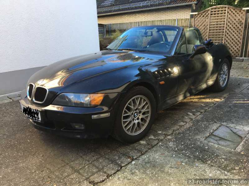

So hier habe ich zumindest mal ein Bildchen für euch.

gratuliere zum schönen z3 - hoffentlich ist der fehler schon behoben
