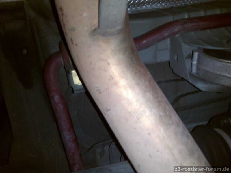

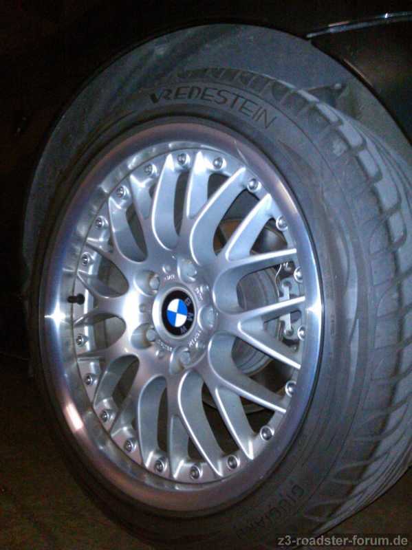

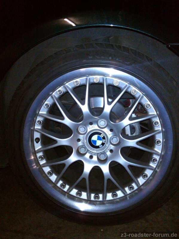

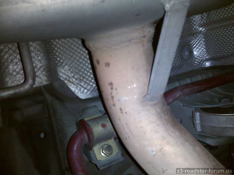

richtig, der Z4 spielt da keine Rolle, es ging um die Z3-Hinterachse. Heute habe ich nun noch ein paar Photos vom Hinterrad in der Tiefgarage gemacht und nachgemessen:
Abstand vom Boden bis zum Radkasten an der HA = 65 cm (Wagen ist vollgetankt aber ansonsten unbesetzt und unbeladen)
Abstand vom Boden bis zum Radkasten an der VA = 64 cm
Reifendimension: 245/40 R17
Dann habe ich noch zwei Schnappschüsse von dem "bösen Stabilisator" gemacht, nicht viel zu sehen, aber man kann ihn erkennen, denke ich.
@mattzer,
alle Achtung für dein gutes Bauchgefühl und danke für den Hinweis auf das M-Sportfahrwerk :thumpsup: - ich habe das geprüft und das habe ich tatsächlich drin, habe ich dem TÜVer leider nicht gesagt, das steht auch in der in's Bordbuch eingeklebten Sonderausstattungsliste als # 0704 M-Sportfahrwerk. Ist denn dieser bunte Stabi womöglich Bestandteil des M-Sportfahrwerkes und somit doch regulär verbaut :shock: ?
Beste Grüße
Jörg

Beitragvon mattzer » 16.05.2014 08:33
Hi,
leider nein. Der M-Stabi ist nur dicker als der vom normalen Fahrwerk. Einstellbar gibt es nur im Zubehör.

Beitragvon MyZ3 » 16.05.2014 08:36
Danke, Matthias,
aber dann brauche ich auch den stärkeren M-Stabi zum Austausch des lila Teils, korrekt ? Der normale Stabilisator des Z3 2.0 wäre dann für die Rennleitung wieder nicht regelkonform und zudem fahrwerkstechnisch nicht zu empfehlen, korrekt ?
Jörg

Beitragvon mattzer » 16.05.2014 08:54
Hi,
naja ein M-FW-Stabi wäre schon besser.
Aber die Rennleitung wird den Unterschied bestimmt nicht feststellen ;) Jenachdem welcher Stabi dann rein kommt, kann es sein das Du auch neue Gummis brauchst; Die Pendelstützen sollten weiterhin funktionieren.
MfG
Matthias

Beitragvon Z300 » 16.05.2014 10:55
MyZ3 hat geschrieben:Danke, Matthias,
Jörg
Ja, sollten unbedingt beide vom M-Fahrwerk sein weil der Normale dünner sind und deswegen weniger steif. Beim Einsatz einen Normalen an der HA ist die HA verhältnismäßig "flexiblerer" und wert das Auto schneller ausbrechen. Also ich werde eine Kombination zwischen M und Normalen nicht empfehlen.

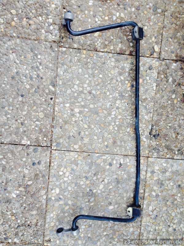

Beitragvon joe612 » 16.05.2014 14:16
MyZ3 hat geschrieben:OKay, danke Paul,
ich nehm dann den passenden M-Stabilisator zum M-Fahrwerk. Jochen, den hast du nicht, oder ? Hat sonst jemand hier den passenden M-Stabilisator für mich, den er abgeben möchte ?
Doch genau den habe ich :2thumpsup:

Beitragvon joe612 » 16.05.2014 18:03
Hier einmal ein Foto. Etwas dreckig aber wirklich schöner Zustand. Rostfrei, alle Lager top und sogar inkl. Rostfreie Halter.
