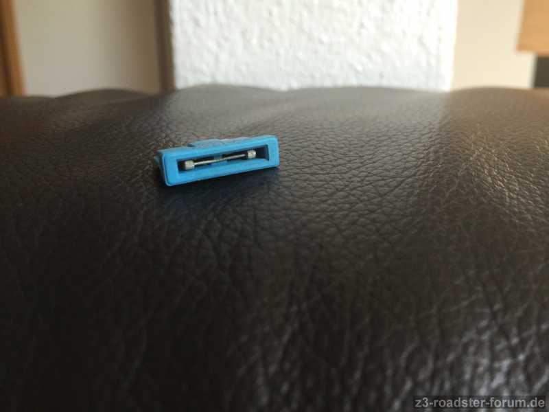

Beitragvon Racoon » 23.07.2014 15:44
So, mal bissl was ausprobiert.
Nachdem das mitm überbrücken nicht geklappt hat, hab ich mir nochmal die Sicherungen angeschaut.
Und tatsächlich hatte eine quasi nur nen kleinen Haarriss (siehe Bild). :enraged:
Das ist mir erst gar nicht aufgefallen. Wenn man die dann aber mit ner neuen vergleicht sieht man, dass das Metall der durchgebrannten Sicherung
auch etwas matter und dunkler aussieht.
Also, Sicherung getauscht und dann getestet: Rocky hupt, allerdings nur links... :roll:
So wie es aussieht, brauche ich rechts eine neue Fanfare, welche die dunklere sein müsste, oder?
Aber das hat erst mal keine Priorität.
Zuerst kommen VANOS-Revision und Fahrwerk inkl. Domlager und Spurstangen... :roll:
Defekte Sicherung
