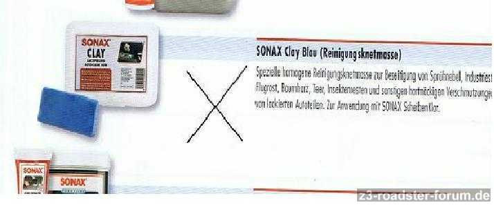

besten Dank für die Info - mit dem Scheibenreigiger steht bei Sonax in der Anleitung drin....

zettdrei11 hat geschrieben:besten Dank für die Info - mit dem Scheibenreigiger steht bei Sonax in der Anleitung drin....
Das verstehe ich nicht, denn Sonax bietet im Set ein spezielles Reinigungs-/Gleitspray an: http://img-cdn.westfalia.eu/ms/600/600/000/000/000/000/000/772/58.jpg

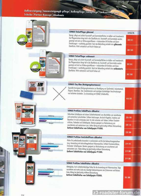

Beitragvon zettdrei11 » 16.07.2010 16:43
georges hat geschrieben:
ich auch nicht :shock:
hoffe man kann es lesen

Beitragvon georges » 16.07.2010 16:50
Wie alt ist dieser Katalog? Das Spray&Clay Set ist da nicht drin, oder?

Beitragvon zettdrei11 » 16.07.2010 17:38
georges hat geschrieben:Wie alt ist dieser Katalog? Das Spray&Clay Set ist da nicht drin, oder?
11/2009 - und nei das Set steht noch nicht drin - die Beschwerde an Sonax ist bereits unterwegs.....
