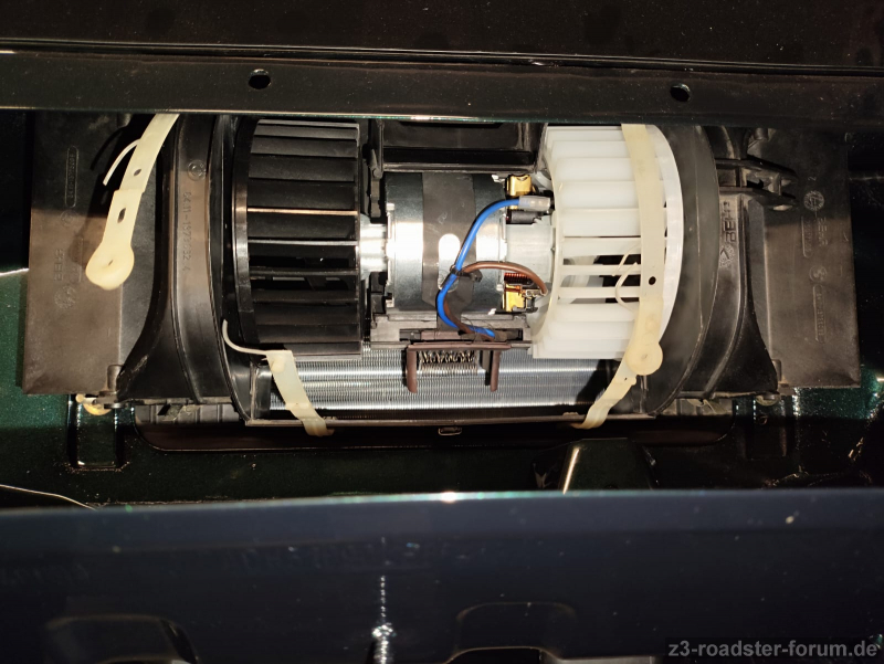

TopDownCruiser hat geschrieben:Danke für den Tipp eisi!
Den Gebläsemotor werden wir auch erneuern. Von NRF bekommt man ihn komplett ca für 90€.
Wie weit bist du bei diesem Thema?
Habe heute ein neues NRF Gebläse in den 1.9 Implantiert. Und auf halber Strecke das Tilt auf den Augen bekommen. Passte nicht rein. Obwohl optisch Baugleich.
Des Rätsels Lösung: Offensichtlich gibt es eine gewisse Streuung bei der Positionierung der Gebläseräder. War also zu weit auseinander. Die Gebläseräder sind auf die Welle sehr stramm aufgepresst. Hier musste ich beide Räder mit einer kleinen, langen Nuss und gut dosierten Schlägen mit dem Hammer etwas nach innen verschieben. Natürlich auf der Welle abgestützt. Nicht auf dem Kunststoffrad.
Jetzt schnurrt er wieder leise aus der Lüftung. Bei allen Drehzahlstufen.

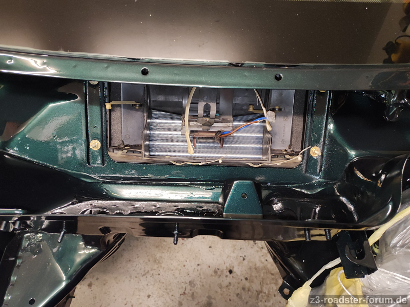

Hallo Holger,
das gleiche Problem habe ich auch. Es passt nicht rein von der Firma NRF. Ich wollte das Thema später angehen... Ich werde es auch versuchen zu pressen so wie du, das hilft wohlmöglich. Danke für den Tipp!
Das ist der Stand hierzu:

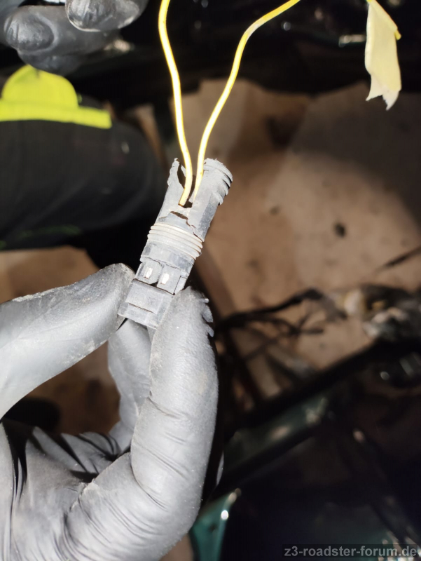

Auf deinen Beitrag hin Holger, bin ich "kurz" am Samstagabend in die Werkstatt rüber und habe den Gebläsekasten zusammengesetzt. Der originale Gebläsemotor ist gewuchtet. An den Radschaufeln findet man so ne Art von Metallstück welches als Wuchtgewicht dient. Daher meine grundlegende Skepsis gegenüber NRF... Da du aber davon berichtet hast, das man mit Gewalt das Teil so hingebracht bekommt, dass es sauber läuft habe ich es nun auch probiert. Getestet wird es aber erst in Monaten :D.
Mit sind zwei Stecker defekt, diese muss ich jetzt irgendwo bestellen und ersetzen. Derzeit bin ich noch am zusammensetzen von den Teilen im Motorraum bevor ich den Motor einbaue. Die ganzen Kleinigkeiten fressen schon viel Zeit.

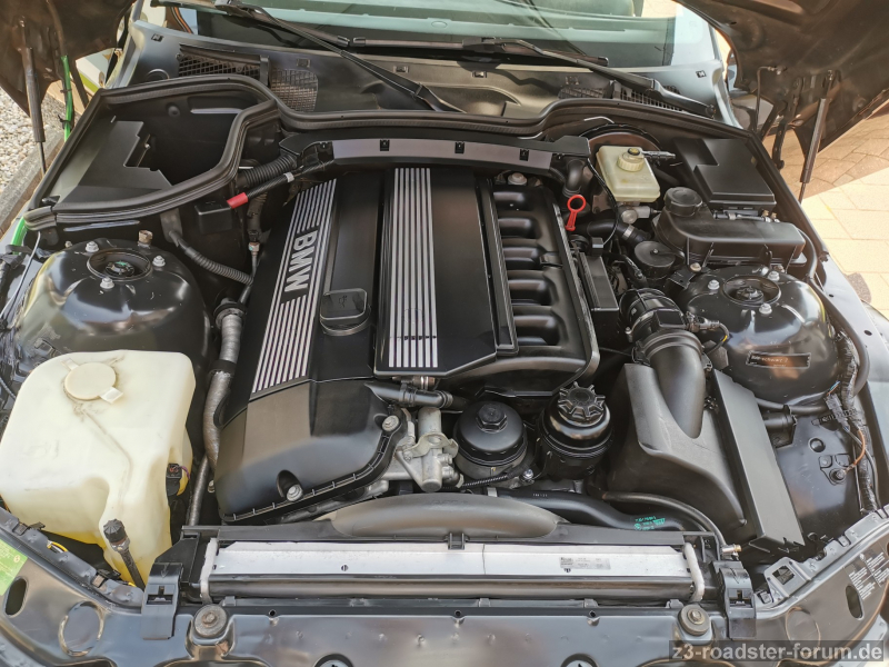

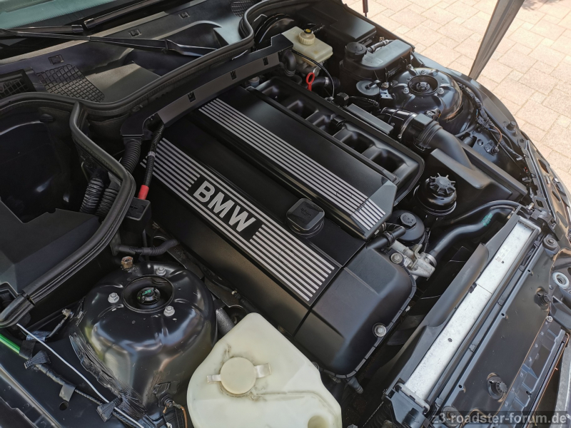

Falls mir jemand von seinem 6 Zylinder paar Fotos vom Motorraum senden kann wäre ich sehr dankbar.

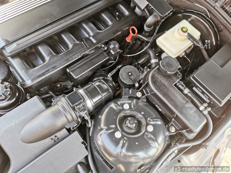

Re: Großes Restaurationsprojekt: Unser BMW Z3 wird neu gebor
Beitragvon OldsCool » 03.11.2024 00:10
Bitteschön:
Beiträge: 7807
Themen: 61
Registriert: 05.06.2019 13:08
